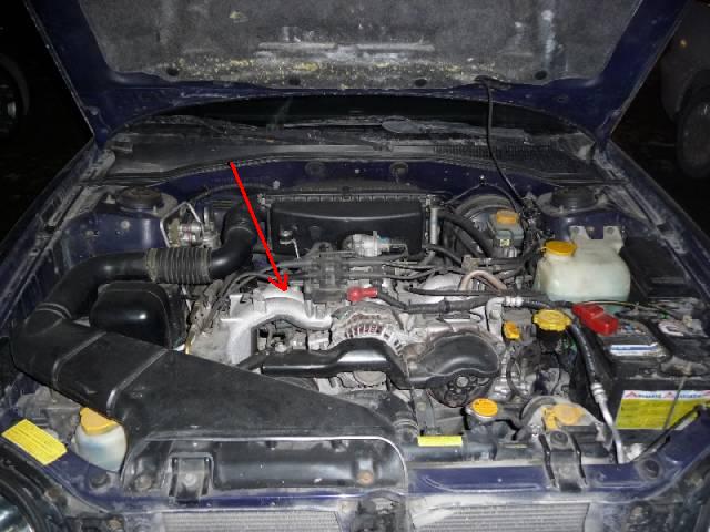

ето за този двигател става въпрос
http://media.snimka.bg/5451/017157509.jpg
и се съмнявам за този датчик
http://media.snimka.bg/5451/017157525.jpg
но е на много кофти място и искам да знам дали е той за да се мъча да го замервам.

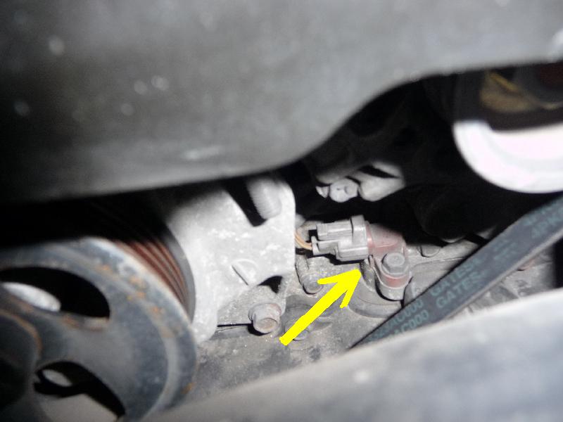

Ето там е датчика - под смукателнита колектори, на тръбата. Трудничко се вижда.

Ето и за твоя положението на сензорите, подобно е, но наистина не е ясно точно коя е диаграмата
http://jdmfsm.info/Auto/Japan/Subaru ... L16706.pdf
Съб Яну 30, 2010 8:17 am
Постове: 948
Автомобил: Lexus LS 460, 2007
Рейтинг: 354
За положението на сензора съм сигурен, че е там, само си мисля, че този датчик е някакъв 2 в 1 - подава инфо на ЕКУ-то и на уреда на таблото, затова е с три кабела. На първия линк, което е за модел 1999 се вижда датчик с два кабела.
LEXUS GX 460, V8, 4.6, 2014
LEXUS LBX 2026
Съб Яну 30, 2010 8:23 am
Постове: 5911
Така е, единия му крак отива в ECU, другия към таблото. Стр. 23-25 от твоята схема.
