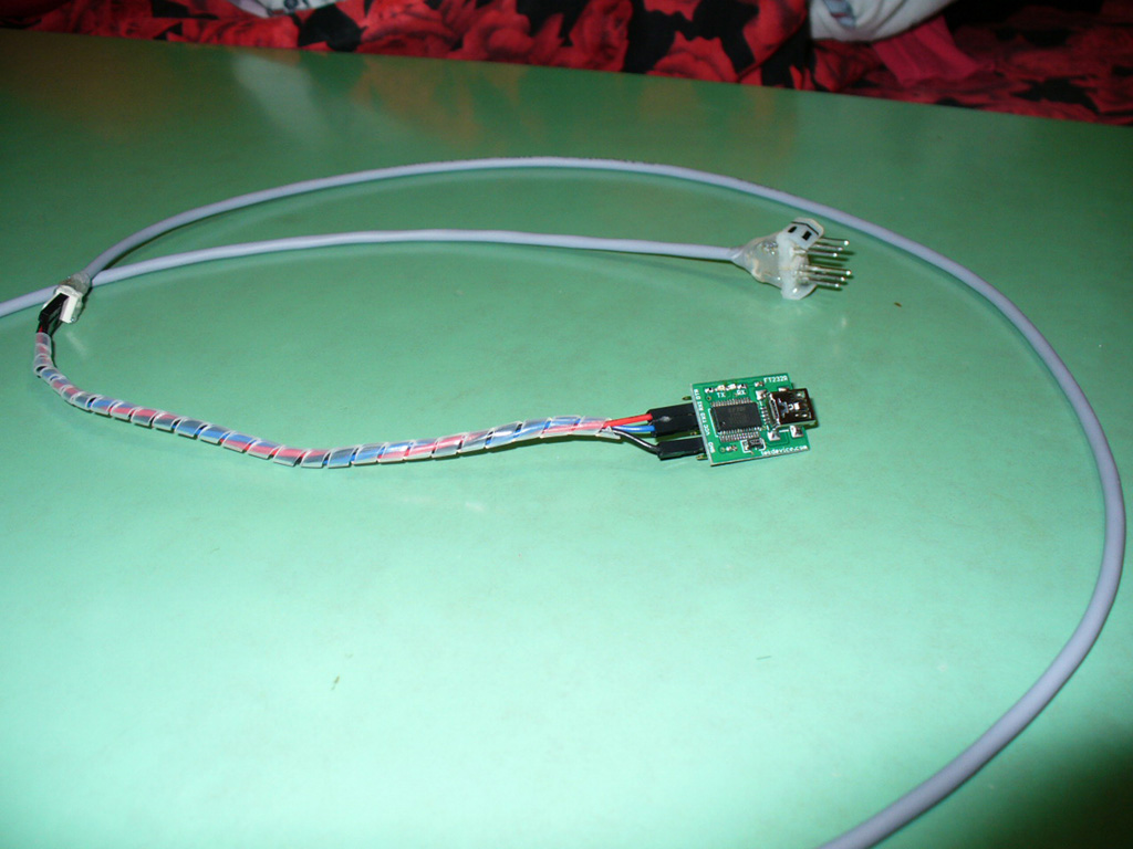

Привет, платката дойде с четири къси кабелчета, които с един конектор запоих с по-дълъг кабел и накрая на кабела си направих куплунг за връзка към ОБД куплунга на колата като редът за свързване е ТХ от платката към RX на колата и RX към ТХ. Използват се тези изводи и маса . На Форито те са 12 и 13 маса а 4 и 5 са за данните но не знам кои е TX и RX просто ги разменяш ако не тръгне, снимка на изводите има тук http://www.evoscan.com/evoscan-gps-obdi ... u-vehicles но за по-сигурно премери кои са маса, че при мен май се брояха по друг начин. Ето и снимка на кабелчето;
Kabel OBD.jpg [ 198.76 KiB | Прегледано 1497 пъти ]

Колега, 12-те волта не ти трябват ползваш само маса, TX и RX, написал съм ти кои изводи се ползват а платката се захранва от USB-то на компютъра.

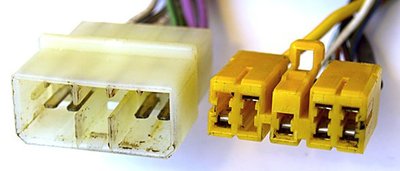

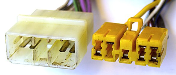

Автомобил: SUBARU LEGACY
колеги, имам едно питане към по-вещите от вас, имам това кабелче http://www.ebay.co.uk/itm/140567056940? ... 1497.l2649 и ако си взема и това кабелче http://www.ebay.co.uk/itm/SUBARU-9-pin- ... 43a6e75712 ще стане ли работата с връзката с мойта кола а тя е легаци 2.0 116к.с. 1996г. Кабела който имам е за ауди и се води
USB OBD2 Diagnose VAG COM Scanner и се чудя дали дамо с допълнителното кабелче ще стане?
Коментар на файл: това е мойта букса 9 пинова ако не се лъжа
SubaruSSMI.jpg [ 27.37 KiB | Прегледано 1422 пъти ]

Понеже твоят автомобил не е по OBD 2 стандарта има голяма вероятност този кабел да не стане и няма описание кой извод какъв е и дали ще съвпаднат с тези на твойта кола. Но поне можеш да направиш един тест дали изобщо програмата която ще ползваш за диагностика ще разпознае кабела( става въпрос за този с драйвера).

ок колега, разбирам те :respect: просто питам дали има изпробвани варянти за връзка с компа на колата за да не гадаем и да не правя излишни експерименти.Искам малко помощ от колеги които са с тази жълтата букса по горе 9 пиновата и са успели да се вържат.
