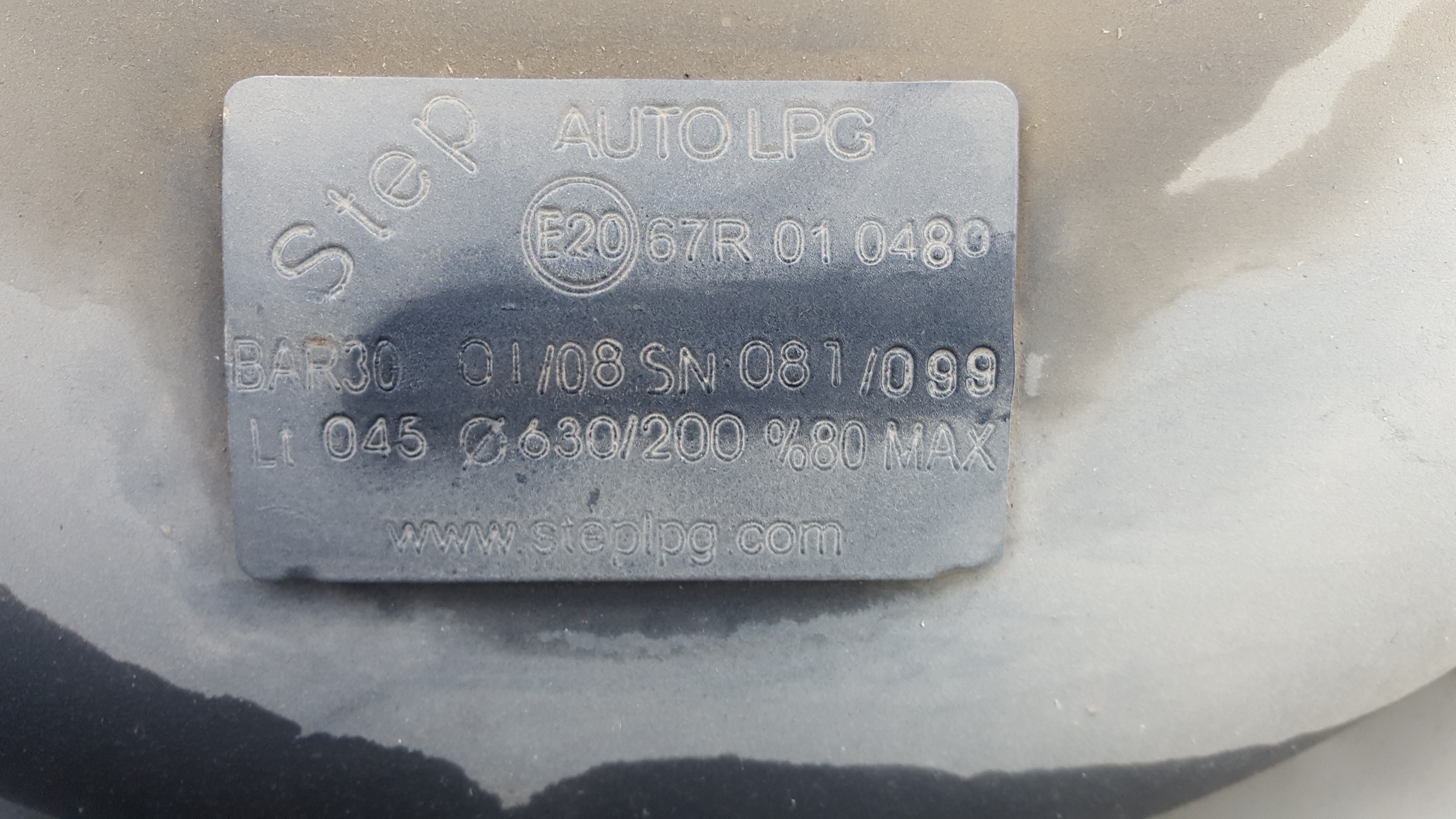

Коментар на файл: Ей това 01/08 е.
Нещо като дота при гумите.
Имам и паспорта на газовата от Италия и там също е посочена и датата на монтажа.
