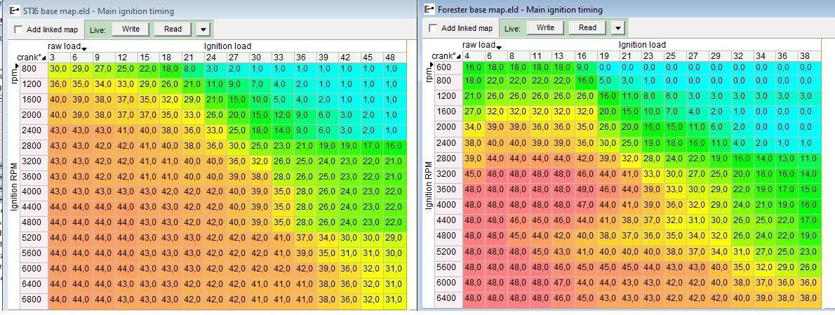

Стандартния аванс на 170кс Форито е доста малък сравнен с този на ВРХ или на STI. Около 5-7 градуса разлика има в различните натоварвания.
255кс извади на гумите с Mega 2 extra
290кс беше с моя STI ECU J2
Главите наистина имат голяма разлика и се усеща във високите доста как диша мотора.
Ето стандартни карти на 99 STI и Фори 170кс
sti and forester compare ignition.jpg [ 355.83 KiB | Прегледано 645 пъти ]
