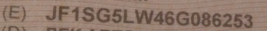

Роско, вместо да се налага да отговаряш на въпроси за колата, направо дай номера на рамата. :cool:
Другото интересно е дали колата има Тракшън контрол.

Screenshot_2018-01-19-02-44-29-033.jpeg [ 79.31 KiB | Прегледано 459 пъти ]

rmiroslavov написа:
rmiroslavov, ако е възможно дай информация за оборудването и на този VIN: JF1SH5LW49G048164
Поне досега не мога да открия какви системи има. :beer:

http://en.vindecoder.pl/JF1SH5LW49G048164

в Полша не знам как е, но почти на 100% тази кола няма "Traction&Stability" control, както са го обявили в сайта.
В това поколение глезотиите са запазени само за вариант турбо.
Единственото, което автомобила има почти сигурно е виско LSD в задния диф. Не, че не помага, но понякога дава точно такава ситуация - задницата иска да изпревари предницата. Заради това или по друга причина в следващото поколение Форестър и Легаси(2008-9+) няма вече блокажи отзад, обаче си идват с VDC серийно (ЕSP+TRC+EBD+ABS). Аз примерно останах доста приятно изненадан от възможностите на VDC при диагонал.
А и ако имаше VDC таблото ще свети като елха при тези заигравки - собственика да каже.

rmiroslavov написа:
Може би, но зависи дали е има VTD и какво е разпределението на въртящият момент.
Колата е с ръчна кутия - какво VTD, какви 5 лева?
Най-вероятните причини са:
1. Няма читави гуми
2. Ако наклона е голям, то има дисбаланс в разпределнието на теглото между преден заден мост, спрямо АВД системата ( в случая 50/50 фиксирано )
Не съм проверявал рамата, но тези модели масово са без ЛСД отзад, и все пак ако има ( някои коли от Швейцария, Австрия и Германия са поръчвани със "зимен пакет", който включва ЛСД ), то и това може да е част от причините.
В подбна ситуация, Субару с АТ и ВТД, ще има предимство, заради по-голямото АВД разпределение на задния мост ( >60% ).

Има LSD това на Роско :idea:

Мисля, че тази табличка ще помогне да се реши въпросът за TO BE or NOT TO BE LSD. :good:

BAlexandrov написа:
Той с т'ва трябваше да почне, не да гадаем като циганки пред централна баня ](*,) :pardon:
