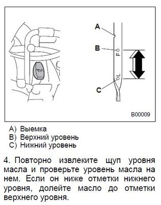

Так точна! ...Да добавим и схема и вече всичко е пълно в боксерките :D
Maz.JPG [ 32.88 KiB | Прегледано 1080 пъти ]

Онагледяването е супер! :smt023
