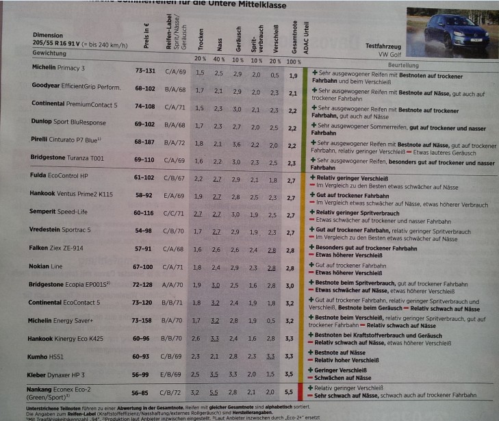

Ето ви най-новият тест за летни гуми на АДАС, излязъл вчера... Нещо като ориентир за нови покупки, макар, че е за коли от среден клас! Нови тестове на гуми за нашите коли не са правени още за тази година.
Коментар на файл: актуалният тест на летни гуми 2015 ADAC
ADAC 2015.jpg [ 144.5 KiB | Прегледано 731 пъти ]

Препратка към сайта на ADAC: http://www.adac.de/infotestrat/tests/re ... geId=31821

Цената е около 10тина лева под Дънлоп-а, който като гледам в ADAC е доста начело :-?

Тестът на ADAC винаги е служел само и единствено за груб ориентир - да покаже кои гуми си заслужават да бъдат въобще взети под внимание при евентуален сравнителен анализ. Цената на гумите също не е показателна.
Имам горчив опит с гуми, които по класации са заемали челни позиции, а реалният им тест по родните малоумни пътища е бил катастрофален. Основно защото когато хората говорят за асфалт, визират асфалтови пътища, които осигуряват някакво сцепление. В България се радваме на нискокачествени пътни настилки, които нямат никакъв грип, износени са и лъскави до степен, при която отразяват като огледало слънчева светлина. Няма смисъл да коментирам какво се случва ако сутрин има роса или леко е прекапало дъжд + огромната мръсотия и кал по улиците.
В общи линии, хубава лятна гума по класация на ADAC и хубава гума за родните пътища са почти винаги 2 коренно различни неща.
Подкрепям колегата с препоръката за Uniroyal Rainsport, въпреки че наблюденията ми са единствено над 2-ката. Безкрайно съм доволен и от Kumho KU-31. Това са все летни гуми, които имат страхотно поведение както на суха, така и на мокра родна настилка.
Купих си Субаруто с чисто нови летни гуми Maxxis Victra PRO-R1 и от Германия до България се държаха отлично. Уж се водят ultra high performance, но истинското изпитание тепърва предстои. Като нищо ще се окажат страшни сопи...

Разбирам да живеем в Англия и да търсим гуми за дъжд, ама тук при това лято е малко пресилено и безмислено.
Много е важно всеки да си определи приоритетите според стил на каране, вид на колата ( 90/10, ВТД, ВРХ, СТИ ), защото има големи разлики. Един ще мине с Барум, друг няма да се примири с нищо по-малко от Бриджстоун
За мен лично е много важно гумата да има стабилно странично водене - т.е. твърд борд и като натиснеш колата в завой да държи, а не да приплъзва като някой марки и модели.
Лошото на тези тестове е че няма секция за тест на гуми при леки коли 4х4...
