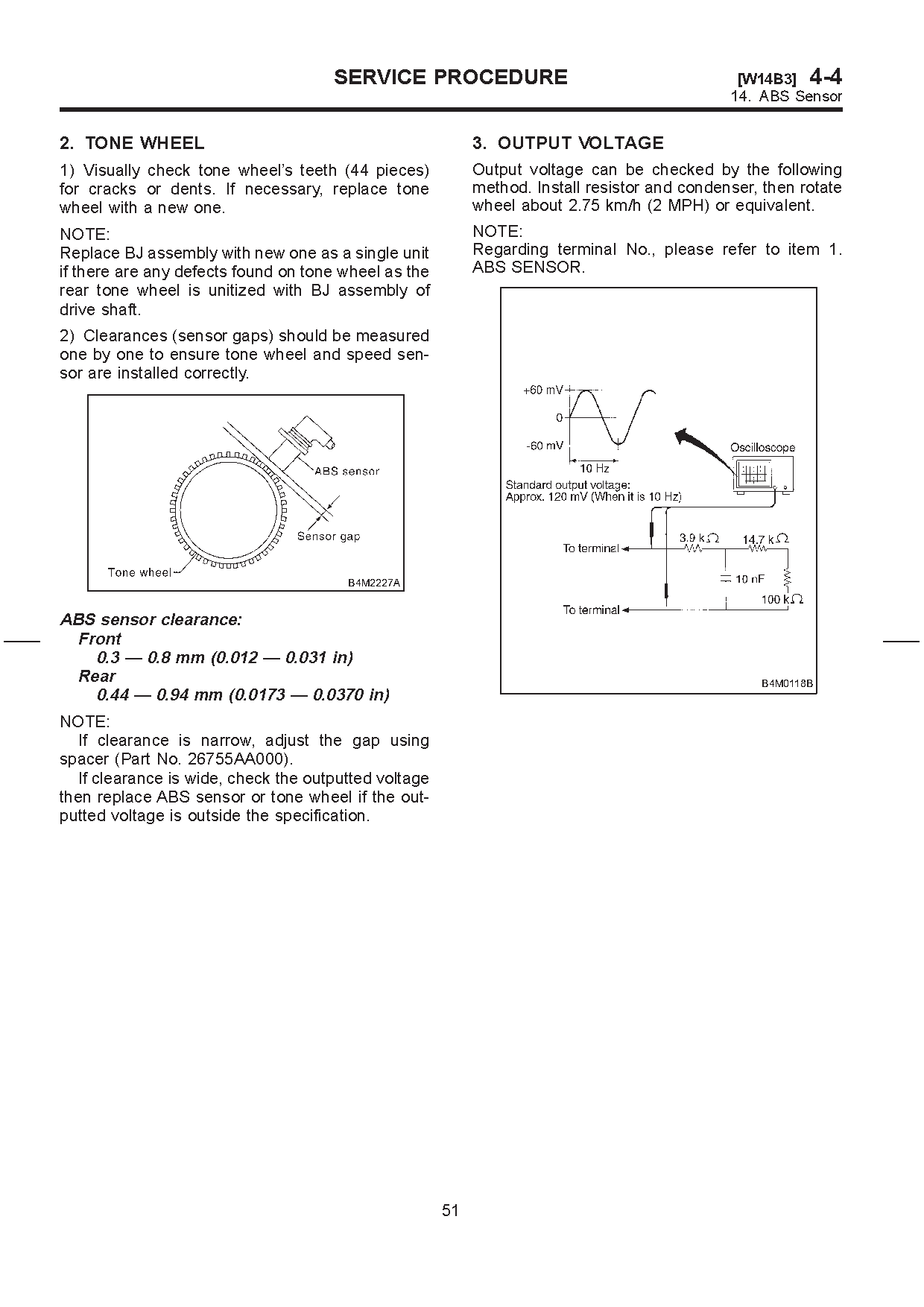

Ето какво представлява ABS сензора на различни модели - датчик, който брои импулсите от зъбчатото колело. Когато това колело е спукано/счупено или пък запълнено с нещо - разстоянието между някой зъб до друг се променя и това обърква сензора и тогава става този ефект - при леко натискане на педала - веднага се задейства абс-а без приплъзване на колелото. Най-често това го хваща компютъра и изключва системата и светва АБС лампата, но понякога не.
Визуално да се огледат четирите гривни и датчиците за изкривяване или счупване е достатъчно според мен.

4 канален си е.
И още нещо за проверка - разстоянието от сензора до гривната

BAlexandrov написа:
4 канален си е.
При мен може и да е от разстоянието, понеже само при преминаване през неравност ми се е случвало да изтърве. Винаги съм си го мислел, но сега вече знам и колко точно трябва да е.
Благодаря BAlexandrov, при първа възможност ще го премеря и ще пиша.
