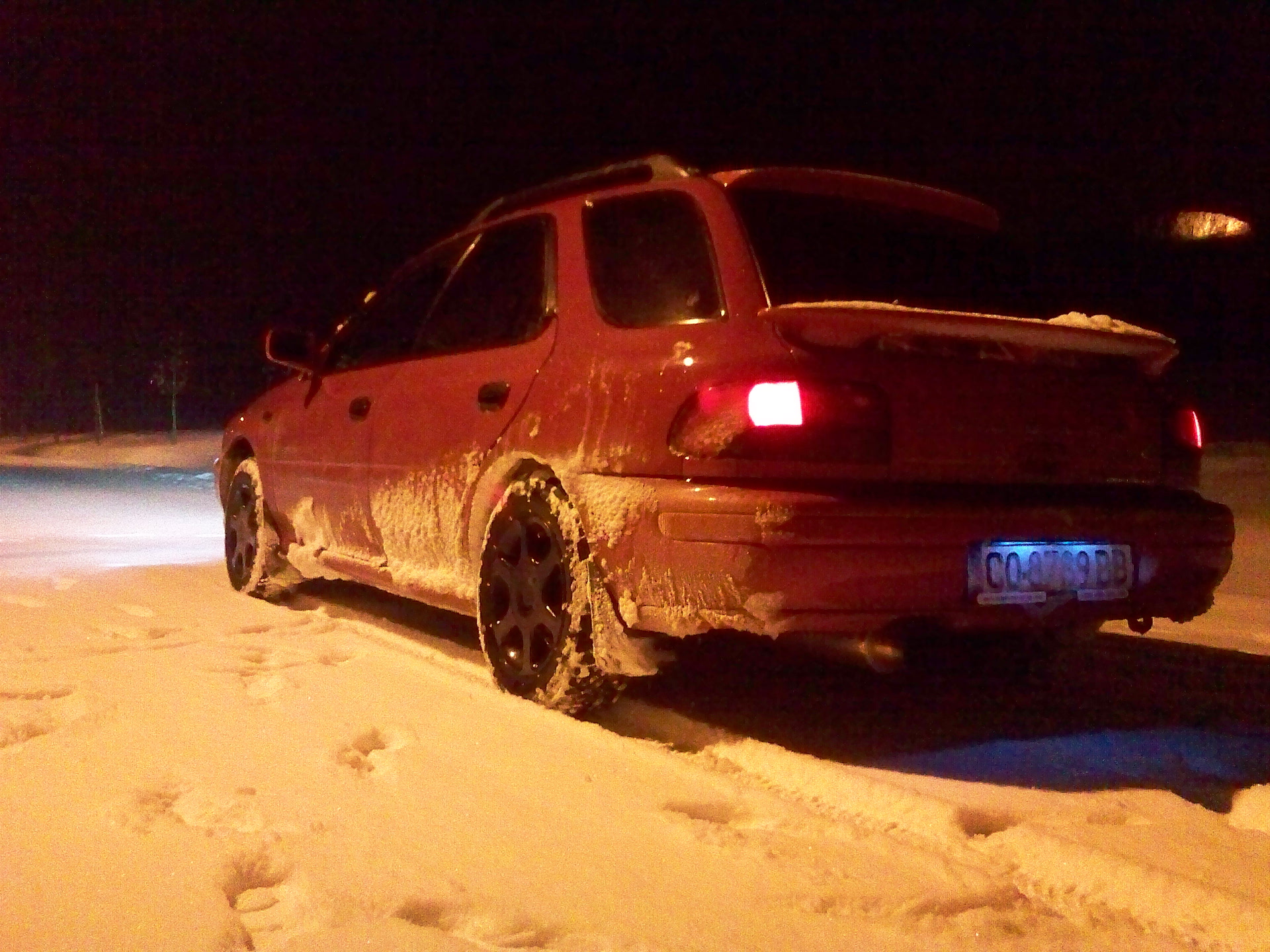

Аз вече съм го пробвал и останах доволен. Габарит/стоп светлините ми са червен LED, една "крушка" с две нива на силата и светлината е много по-плътна и равеномерно разпръскана. Не можеш да различиш къде е позиционирана "крушката", за разлика от тия с нажежаемата жичка, които се виждат като по-ярко светло петно. Освен това имат видимо за окото по-бърза реакция. Някъде бяха изчислили, че тези милисекунди при скорост Х са Y метра спирачен път в повече за колата зад нас. И при все, че карам винаги на фарове това може и да се окаже енергоспестяващо в един момент.
Диодните ми гроздове в габаритите......нямам снимка да сравня нагледно, но разликата от W5W крушката и LED избора ми е ОГРОМНА, а и цвета е нещо от сорта на 6000+K ... мои приятели се шегуваха, че това свети колкото техните фарове.
За в купето също без коментар....LED плочка и сулфидна крушка е Балкан разлика, без да има 3000 плафона, като в някоя седмица - вътре става ден.
Има едни диоди, които правят точка - концентрират светлината като лупа, нали........за тях не говорим.

и кажи с какъв ъгъл са ти диодите.
обикновенно са с до 75 градуса ( на диод )! нажежаемата жичка е с равномерна почти сверича характеристика, за каквато е предвиден рефлектора и благодарение на което се получава светлина в цялото тяло. пак казвам, за да се избегне този недостатък, братята китайци добавят странични диоди и въпреки това НЕ успяват да постигнат необходимия ефект. диода си е насочен!
има диоди и с 120 градуса, лично аз имам над 70 парчета в кутията с джунджурии, но при тях интензитета е в порядъци по-слаб. ще се зарадвам ако ми покажеш широкоъгълни с голям интензитет, трябват ми за аквариумно осветление.
Impreza94 написа:
а дали нажежаемата жичка е била с правилна мощност?
Impreza94 написа:
вчера експериментирах, нажежаема жичка 21W, мигаща със 7Hz, съвсем ясно се различават нивата. и над 10Hz не беше зле, но ми се губеше напълно изгасналия момент. ако мислиш, че няколкото наносекунди ще те спаси, няма да споря.
Impreza94 написа:
ъъъъ, ама ти заставал ли си си срещу колата? габарита НЕ е насочен ( като изключим насочеността на самите диоди ) и нарочно е с малка мощност. ако е така, както казваш, ще вадиш очите на насрещните! не бих искал да се разминавам с теб на разклона за арбанаси...
наскоро бе модерно да се слагат халогенни в стоповете. да, правеха ден отзад, няма начин да не ги видиш от километри. НО, жална му майка на шофьора в задната кола! пернишкия парктроник става задължителен.
Impreza94 написа:
в крайна сметка, това е важното! то е ясно, че не всички са на едно мнение, аз не съм фен на обясненото от теб, ти пък си се кефиш, което е по-важното. както вече казах, щом те кефи, честито.
аз за себе си продължавам да си търся светодиодни заместители според моите изисквания ( естетичен вид, непречещи на околните и вършещи необходимата работа ). до тук май измислих за 3-тия стоп - светодиодни ленти ( няколко на брой ). за в купето - кучетата го яли, там нямам особенни изисквания, за останалите външни обаче ми е мъгла все още.

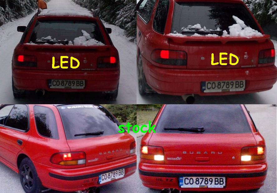

Светлина в цялото тяло се получи и при мен, не знам с какъв ъгъл са, но това едва ли е от значение, когато резултата е по-добър. Освен това цвета от край до край е еднороден и по-наситен, ако нажежаемата жица направи такъв цвят ще си прережа вените. Все пак LED подсветката си е по дефолт червена и дори не е нужно да се пречупва през червено стъкло. Подхождаш прекалено научно.
На снимката по-долу се вижда ясно отражението на обикновената крушка в рефлектора и самата крушка, а при диодите естествено този "естетически" ефект го няма.....за щастие.
stupid_boy написа:
(12V) 21/5W голям балон General Electric/LIFE/PHILIPS и пр. ...... всяка седмица товаря стотици крушки по бусовете и съм научил с какво ми върви колата, пък има и каталози за малоумници :smt023
stupid_boy написа:
Виж сега, той тираджията зад мен може да е пиян.....и с лазер в окото му да светя пак да мине отгоре ми, но нали знаеш...някои се давят с лъжица вода, други ги спасявят 10 сантиметра. Това не е най-важното пак казвам, аз потърсих най-вече визуалния ефект. И ако на "дядо ти" от Тъпчилещово тия работи не му правят впечатление през прозореца на 2101, на мен ми правят....
Има видео материали по темата....http://www.youtube.com/watch?v=bTg14G39j34
Според мен се вижда разликата. Би трябвало и ти да виждаш загасващия ефект, то е очеизвадно, между отделните интервали на премигване жичката няма време да изстине, крушката в никой момент не изгасва напълно. Не зная как е на твоя тестови полигон, но на колата има такъв ефект и на мен лично ми е ретро.
stupid_boy написа:
Нищо подобно. Това все пак е габарит...
-първо, стъклото е матово
-второ, тялото е под един ват ... най-много да се извади от цокъла, но не и нечие око, пък ако искаш го гледай от една педя
stupid_boy написа:
Не е съвсем така, ако преча на някого ще корегирам. Ако се видим един ден живот и здраве на някоя среща — ти ела и ми кажи, този LED пречи при разминаване или каране в непосредствена близост - аз на мига ще го стъпча пред теб.
И моето стана дълго. Не ме карай да пиша по толкова :-D :smt129
