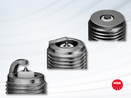

Аз нямам опит с перформънс мотори, но и иридиеви/платинени се препоръчват предимно за нетурбинираните или с неголямо налягане турбинирани, защото натам компромисите стават изобщо в друга посока
ngk_rennzuendkerzen_motorsport_05[1].jpg [ 54.06 KiB | Прегледано 882 пъти ]
Това, което си писал за 50 градуса разлика и води до светене на гейта е грешно - виж като пример определяне температура на стомана по цвета. Това, което си видял е температура на изходящите газове, а не на горенето. Газта гори бавно и при високи обороти, малко аванс, грешни настройки - не може да изгори в такта и температурата на изходящите газове може да скочи много.
"Неписаните" закони са грешни. От Субару сигурно 90% са с препоръка за 6-ци, от другите марки може би 70%. Така че няма смисъл от по-студени.
http://jdmfsm.info/Auto/--General--/Art ... 202013.pdf
Електродите ерозират и двата със скорост зависеща от каква сплав са и междината се увеличава и от двата.
