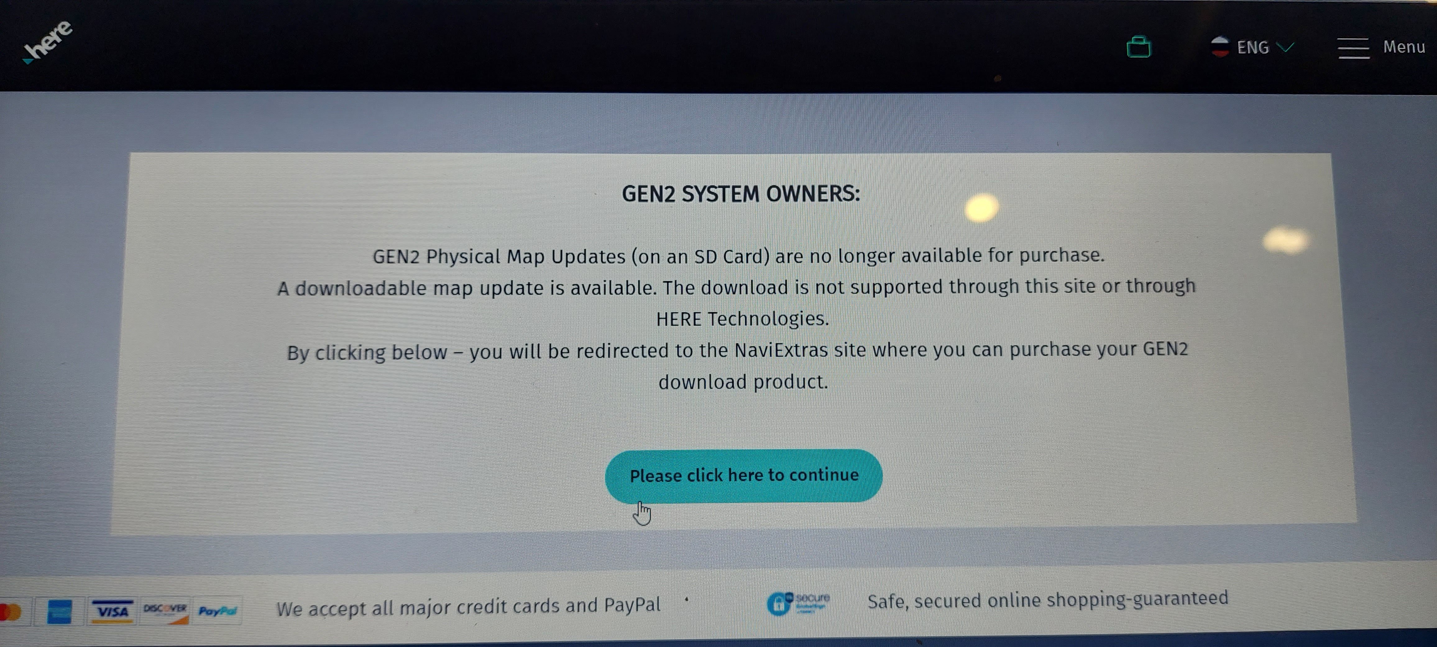

Така, през тулбокса стигнах до регистрация и опцията за сваляне е само за по-нова версия за карти за Северна Америка с плащане (69$ еднократно) както е описано в документацията. При опит за поръчка на НОВА карта, казват, че вече не се поддържа поръчка на физическа карта а само софтуерно сваляне и пренасочват към сайта. от който няма продължение
https://here.navigation.com/
https://subaru-eu-mapupdate.naviextras. ... alShipment

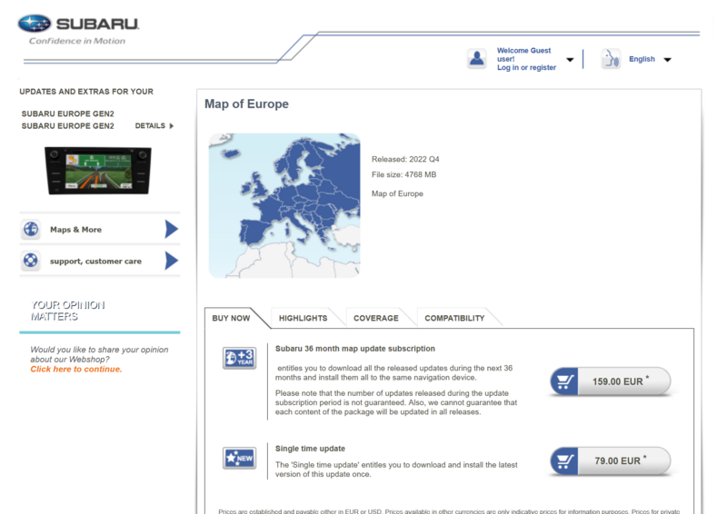

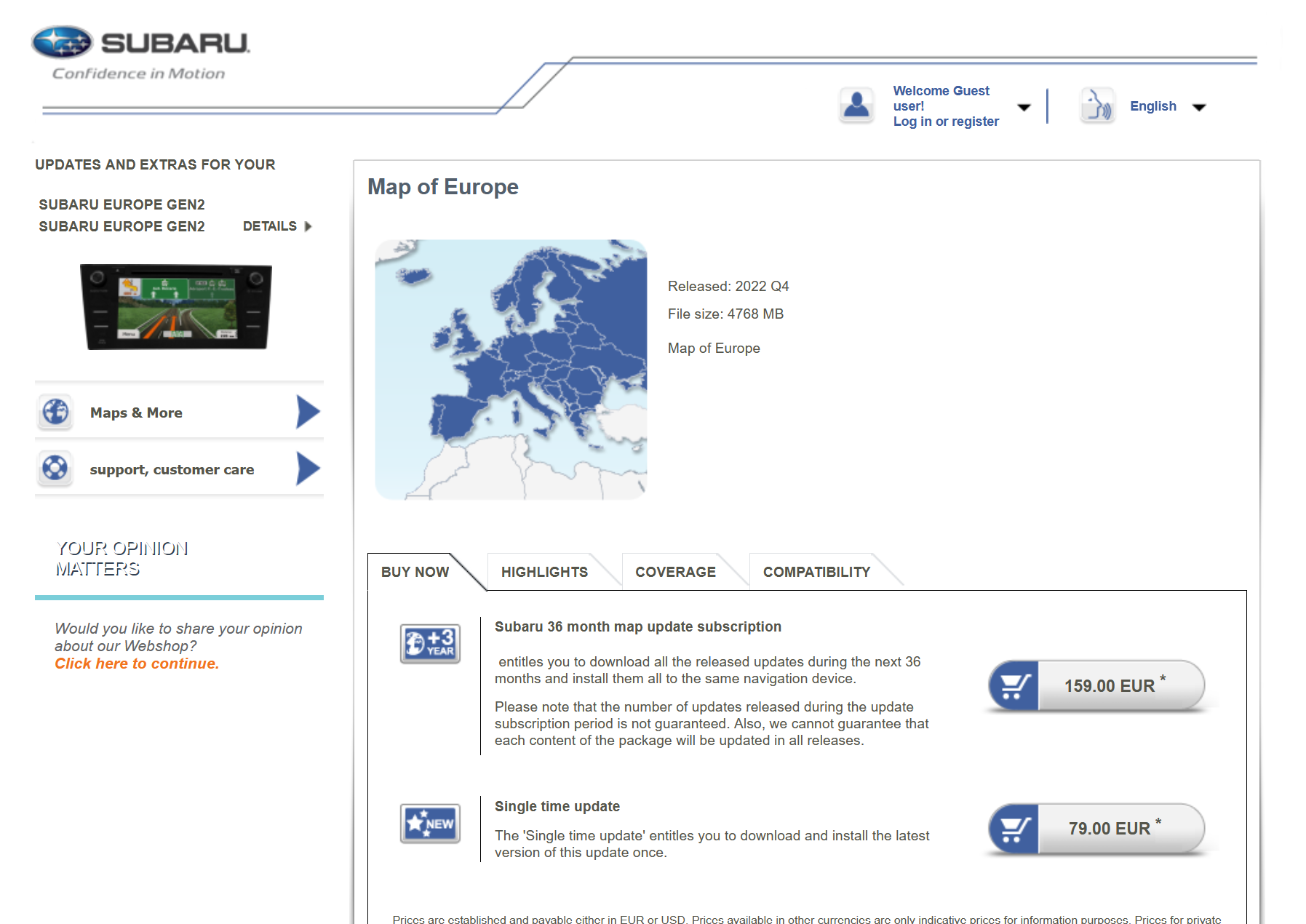

аз съм купувал от тоя сайт https://subaru-eu-mapupdate.naviextras.com
той е на NNG (nav and go), които са производителят на софтуерчето ""iGO My way", което е дефакто вградената навигация в колите от тия години.
пробва ли да си направиш регистрация в сайта и да влезнеш като потребител, а не като гост?
на мен ми изглежда, като всичко да си работи, и да можеш да си купиш карта:
Screenshot 2023-07-24 143414.png [ 370.62 KiB | Прегледано 4028 пъти ]
разбира се, възможно е да има някаква врътка там с регионите (Канада / Европа) и т.н.
иначе за моето (модел 2014та, OBK-IV) спряха поддръжката миналата година (точно от този сайт), и вече не ми дава да си купя нищо.
При теб би трябвало да може, за по-нов автомобил
Друго - в OLX има някакви обяви за "кракнати" карти, може да се пробваш. Звучат ми ок, предвид че картите са за igo, а там блокирането и кодирането са пробити още преди години.
Успех!

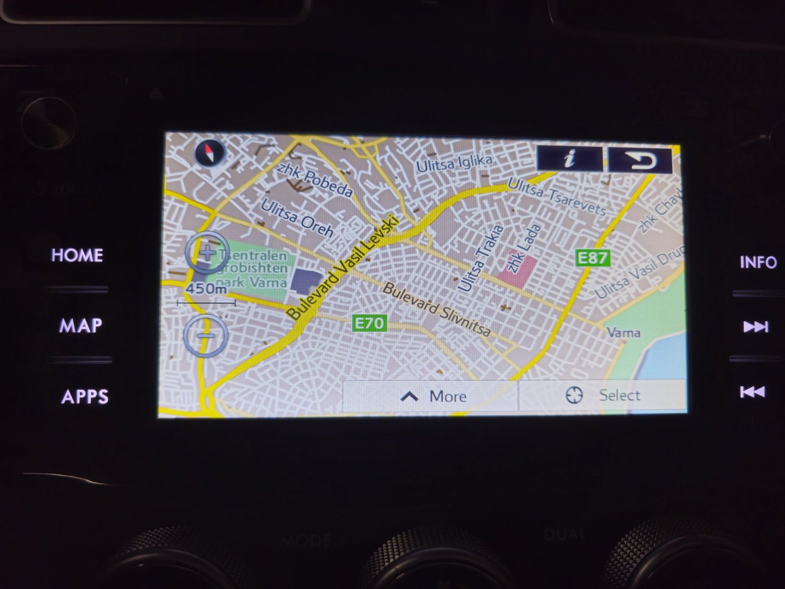

В крайна сметка взех от въпросния човек една карта и всичко тръгна без проблем.
viber_image_2023-08-08_17-40-52-594.jpg [ 198.72 KiB | Прегледано 3942 пъти ]
Картата е от 2022.Q4, но информацията в нея е от 2020г.
