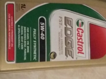

2016-02-02 19.43.58.jpg [ 64.26 KiB | Прегледано 945 пъти ]
,Пробвах доста масла ,,включително и Ред Лаин,от всички съм доволен ,но този Кастрол от снимката е единствен който мотора не го лапа.Вече е на 7хл. , а съм долял 700гр.За сравнение другите масла ги лапаше по 2л. на 10хл.Може би голяма роля изигра добавката преди смяна на масло която ми изпрати Алекс,преди смяна добавяш в маслото и караш 100-200км. точиш-промивка и ново масло.Някой ще каже че 700гр. е също много,но това зависи как натискаш колата,поварвайте ми аз я натискам здраво .Маслото ми го препоръча мой приятел у-л на Кастрол Атанас Железаров,на рекламирам маслото просто споделям , че съм доволен. :bow:
