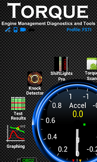

Привет, колеги ! Миналата седмица се хванах да напиша приложение за ловене на по-сериозни детонации. Тестването обаче се оказа доста трудно, така че търся ентусиасти да го изпробват. Необходими са:
- Бензинов автомобил, поддържащ OBD2 - марката не е от значение, всички след 2001г
- OBD2 bluetooth connector от типа на ELM327
- Android 2.1+ телефон
- Инсталиран Android Torque Pro - струва 7 лв, много полезна програма, тук дискутираме темата:
viewtopic.php?f=1&t=8551
Темата с детонациите е доста актуална при всички бензинови автомобили, и изключително важна при тунингованите. Детонациите са в основата на доста проблеми с двигателите. Тяхното наличие може да оправдае или да докаже параноите от типа - "губи ми мощност" или "този бензин е пълен боклук", както и да обясни проблеми като прегряване на двигателя, неравномерна работа и т.н.

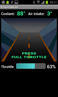

Идеята на приложението е да е максимално просто за ползване. За да не е специфично за някоя марка се базира на показанията на дросела, таймингите, оборотите и скоростта. След като се активира от менюто на Torque Pro (то представлява plugin към Torque) се иска само да се натисне газта до край, като след някоя и друга сметка тестът ще започне автоматично със звуков сигнал. Педалът се задържа колкото може по-дълго в максимално натиснато положение, като най-подходяща скорост е 3-та. Приключва с отпускането на педала на газта и отново звуков сигнал. При наличие на съмнение за детонации може да се види списък с проблемните места или да се натисне Рестартиране. Може се откриват и проблеми с дросела(% idle, WOT и дали поддържа стабилни стойности), а скоро и други екстри(вече са добавени следене на температурата на охладителната течност и входящия въздух).
На повечето автомобили, на които съм пробвал е ОК. Ако ви отчете детонации това може да е нормално за конкретния автомобил/ЕКУ и не значи, че има проблем.
Ако някой има интерес да ми прати мейл на [email protected] или л.с. с мейл адрес и ще му го изпратя веднага. :beer:

По принцип лови всякакви детонации, с приоритет тези на високите обороти. В смисъл истинският тест няма да започне(няма да изпюка) преди да са изпълнени определени условия дори при максимално отворен дросел, а през това време оборотите се вдигат. Няма да хване много малки детонации, които не дават никакво отражение върху динамичния тайминг. :good:
