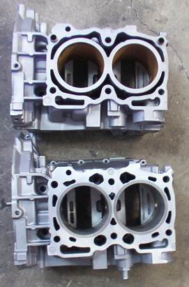

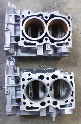

open deck
close deck

я обяснете на незнаещите като мен какви са тея декове?
Пон Ное 16, 2009 5:08 pm
Цитат:
Open deck blocks will work for all NA or low to medium boost applications.
Semi closed deck blocks are better suited for boost applications that are not extremely high or prolonged.
Closed deck block are best suited for applications where there will be very high boost for extended periods of time.
Най-общо - три нива на усилване на блока според пълненето - атмосферно и турбо пълнене с ниско и високо налягане, съответно - open, semi и closed deck.

При импрезите е така:
преди 96-та - има closed i semiclosed deck блок
96-98 - open deck
98+ - open и semiclosed deck блокове.
Няма връзка с налягането - реално тези с най-много бууст са open deck.

Ми той цитата е принципен по-скоро, а не конкретно за Субарата, щото те турбините все около 1 бар се въртят stock
Тоя опен дек съм чувал, че го наваряват щото има някакви луди с Импрези на по 2+; 3+, където блока не издържал... #-o
STI-тата от последните години отворени ли са все и има ли разлика с японския STI EJ20 ? Реално има ли настоящ модел на марката, който да е closed deck ? :-)
