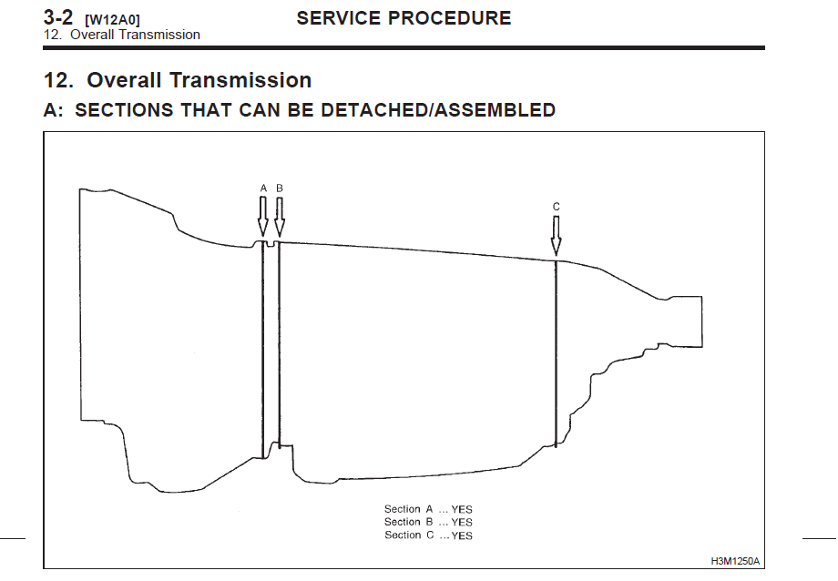

Знаете ли дали е възможно да се свали средната част на автоматичната скоростна кутия без да се сваля цялата кутия от колата?
Става дума за Outback B12 1999.
Тук http://www.subaruoutback.org/forums/99-do-yourself-illustrated-guides/27878-4eat-tail-section-rebuild-without-removing-transmission.html човекът е махнал задната част.
Мислите ли, че е възможно да се свали и средната и да остане на колата само предната с дифа и конвертора?
4EAT.png [ 32.97 KiB | Прегледано 621 пъти ]

не става братле без да се сваля, на опашката са задна и пета там не е проблем , но другите са фиксирани 1-2 и 3-4 скор. към първичен и вторичен валове и към тях има по една вилка за превключване затова се цепи кутия и много други железца

На място можеш да демонтираш само "секция Ц".....както е направил и човека в линка който си дал за пример!

Колега, ако не съм закъснял, да ти сведа малко практически опит...
За автоматична кутия говоря.
Нищо не можеш да "разцепиш" докато не я свалиш.
По-лесно се сваля ако е свален двигателя, а той се сваля за час до 2 часа работа
Сега идва тънкия момент...Към двигателя е закрепен вандлера с 4 болта и трябва да остане към кутията. При обратния монтаж отново трябва да е към кутията. това е много деликатна част и ако не се постави внимателно към кутията-троши маслената помпа. Пиши ако ти е необходима още информация.Успех! И умната!
