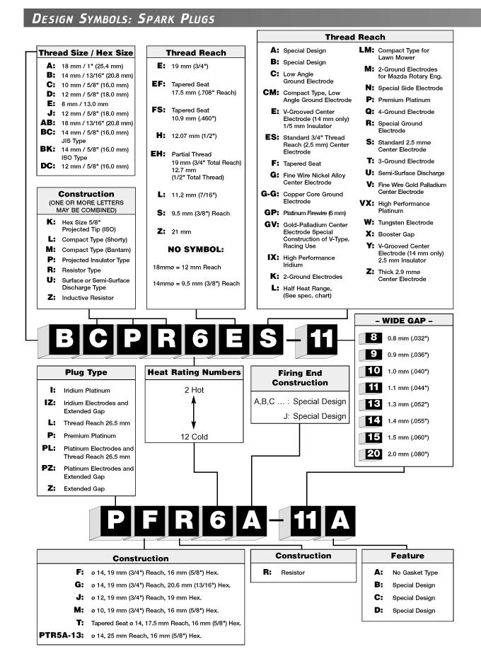

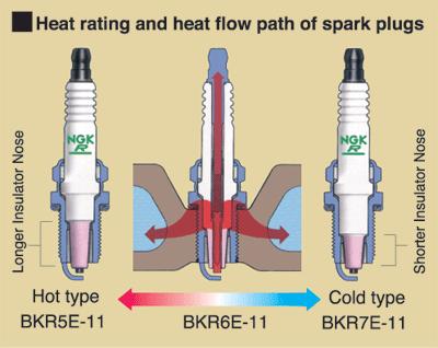

Скоро умувахме с един колега, какви свещи да си изберем и се развъртях из нета и установих разлики от препоръчваните от ръководството за EJ20 (SG 2.0) - свещи - BKR 5E-11 (NGK) и препоръчваните от NGK - BKR 6E-11 (2756) with an equivalent BKR6EIX-11 справка - http://www.ngkpartfinder.co.uk/ - разликата е в топлинното число, казват, че 6-та е с по-ниски детонации и естествено някой кон отгоре, ама знае ли човек. Някой корифей на свещовата мисъл да се изкаже, че нещо тъмно ми се види с тези свещи. Тука има малко полезна информация за разтълкуване: http://www.dansmc.com/sparkplugs1.htmhttp://www.dansmc.com/Spark_Plugs/Spark_Plugs_catalog.html

Като си взел с линковете чакай да допълня и аз каквото имам http://jdmfsm.info/Auto/--General--/Art ... /Articles/http://jdmfsm.info/Auto/--General--/Art ... /Catalogs/5ици са по-топли, по-подходящи за студен старт, за градско каране, за ниски обороти. 6ици са по-студени по-добре за високи обороти, за междуградско. Проблемът е при прегряване на свещта - започват детонации. При незагряване на свещта не може да се очисти и се задръства от разни отлагания и кокс. За газ е по-добре 6ици /може и намаляне на междината с 0.1 - 0.2 мм/. Как се тества дали е коректно топлинно число е дадено тук http://jdmfsm.info/Auto/--General--/Art ... ading.html Това обаче има смисъл при постоянно каране в такъв натоварен режим. Според мен си трябват 6ици, а ако се задръстят от каране по задръстванията  - каране малко на форсаж и се изчистват.

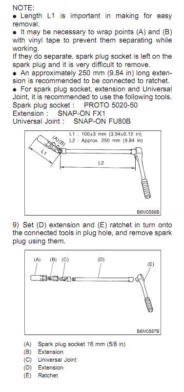

Прикачил съм препоръката за инструмента, но е за Legacy 2.5 - възможно е да мине по-лесно с малките двигатели. Иначе за Форестър тук е процедурата за смяна на свещите. http://jdmfsm.info/Auto/Japan/Subaru/Fo ... A27937.pdfТогава е добър момент да се премерят поне кабелите и бобините http://jdmfsm.info/Auto/Japan/Subaru/Fo ... A27939.pdf
Коментар на файл: А ето и препоръката по американското сервизно ръководство за Форестър 1

Пред блока става. Много сложно сте я представили тази смяна на свещи на моите Легасита, които съм имал и продължавам да имам, смяната е - на 3-а генерация - 20 мин, на 1-а генерация турбо - 30 мин. Купувате си един дълъг камък от бриколажа 16 на 1/2, един удължител 8 см и най-обикновена тресчотка или рамо на 1/2 цол. Имате да свалите, кутията на резонатора/възд филтър при мен/, казанчето за течност на чистачки и акумулатора - 6 болчета са това.

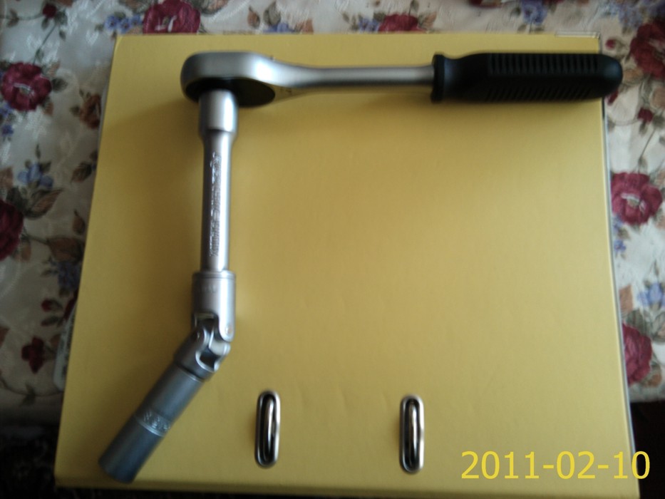

Днес си купих инструмента само една вложка 1/2" X 16мм с гумичка вътре и карданче, другото си го имам, монтирани изглеждат като снимката посочена от BAlexandrov, а работата е фасулска, като гледам  . Сега ще трябва да си взимам май и свещи.
PIC110210000.jpg [ 82.11 KiB | Прегледано 7326 пъти ]

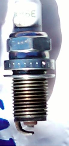

Смяната на свещите, както казах по-горе е фасулска работа, но ще ви трябва минимум удължител - 125 мм, при него се показва само 2 сантима отвън капака и тогава карданче и тресчотка. Свещите се оказаха 6-ци - NKG BKR6E-11, made in France, не знаех, че и там ги произвеждат, състоянието им добро за 35К -предполагам, а след почистване са направо отлични. Извода ме е, че ще си взема скоро от същите. И платинени и иридиеви да сложа след 30-40К пак ще искат почистване май.
spark.JPG [ 14.44 KiB | Прегледано 7255 пъти ]

Безсмислено е да слагаш обикновени, освен от финансова гледна точка. От френските NGK най-много реват хората... 25-30 к им дават максимум, а на иридиеви и платинени - 100 х. км., а на практика съм виждал и на 150 х в читаво състояние. На око тази свещ отдавна е заминала и междината е поне 2 мм
