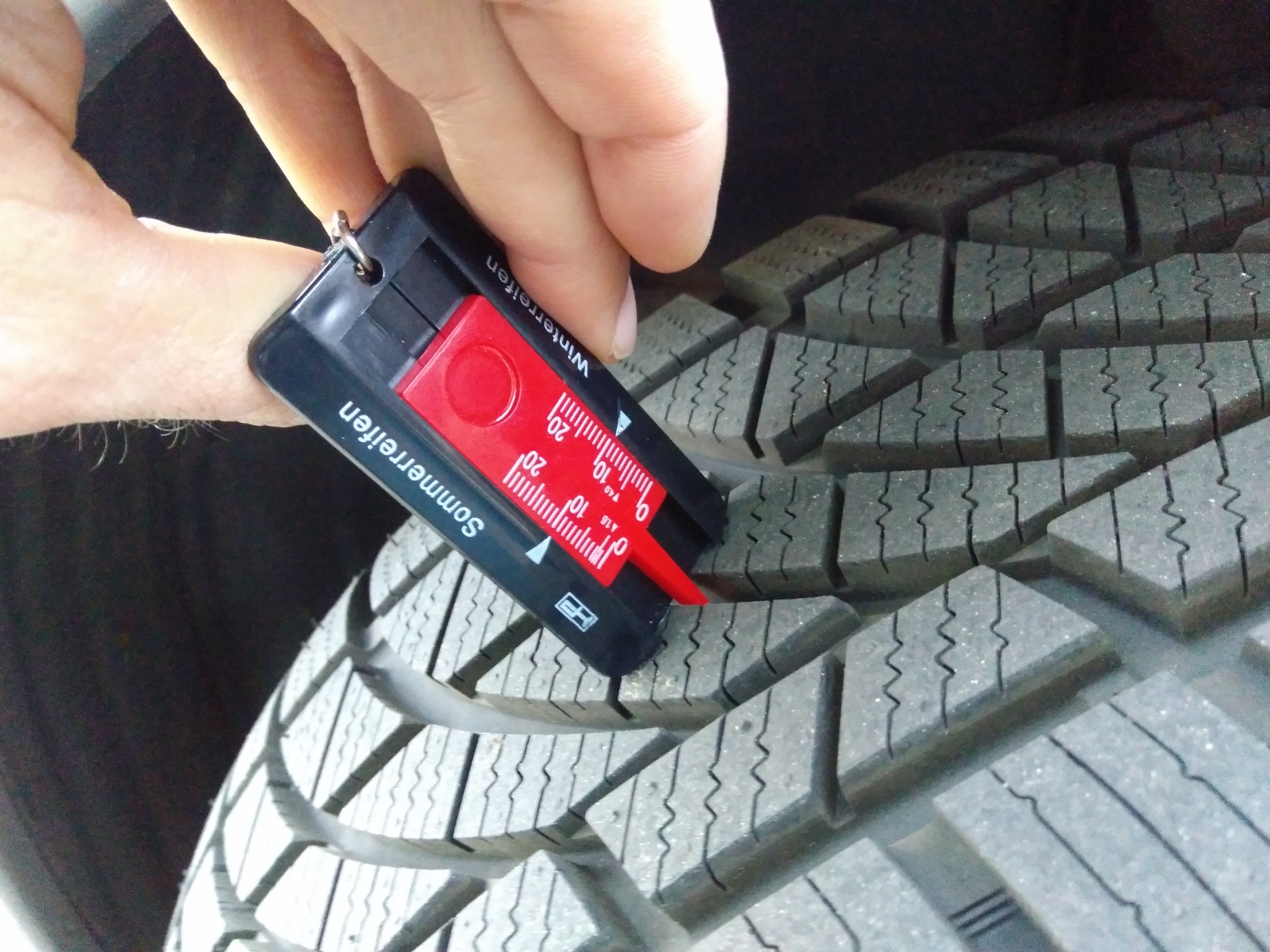

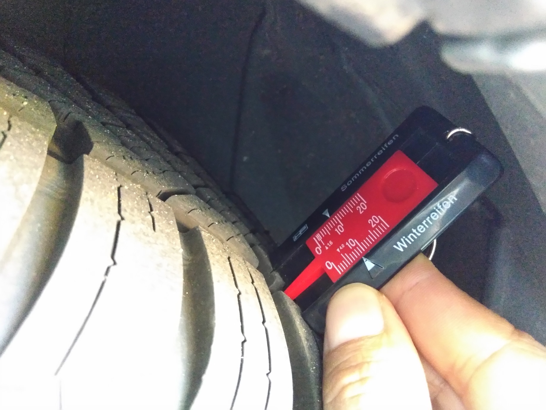

Малко продължение на темата.
Сложих новите гуми отпред( същата марка Hankook Kinergy 4S), и за да съм сигурен, че няма проблеми и разлики в грайфера- направих замерване:
Всичко е тихо, и колата се движи без проблеми, разход както преди.... :)
стара гума 9500 км.jpg [ 603.42 KiB | Прегледано 456 пъти ]
нова гума на 200 км.jpg [ 1002.29 KiB | Прегледано 456 пъти ]
