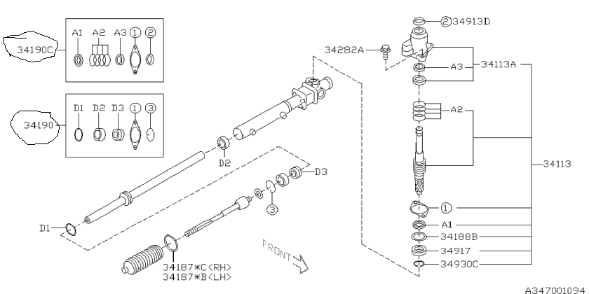

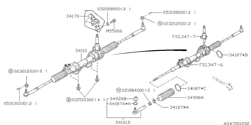

Колеги..проблема най вероятно е в кормилния прът,има 1 каре и евентуално е разбито и за смяна, на 99%от японските коли размера на карето е 16x40,и струва около 20-25 лева.... :D за колегата за рейката се предлагат ремонтни комплекти...в схемите съм показал подробно.. :smt023
0_B12_347_05.gif [ 18.72 KiB | Прегледано 2113 пъти ]
0_B12_347_07.gif [ 17.75 KiB | Прегледано 2113 пъти ]

ремонтния комплект за карето ли е или за рейката?
Пон Окт 11, 2010 11:45 am
Постове: 762
Skype: subaru_prodrive
Рейтинг: 8
За рейката са комплектите..карето е само каре.. :smt023
+359894313437
Пон Окт 11, 2010 4:06 pm
Постове: 2508
Рейтинг: 721
Аааа ;)
мерси :)
да - първата ремонтния комплект, втората - каре. сега ги видях....
