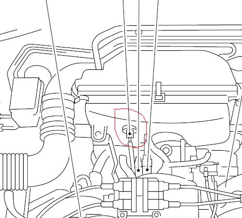

Аз мога да го замеря стига да съм разбрал правилно за кой сензор става въпрос":този който е срещу теб на кутията в ляво от дросела ли?
Именно, като на схемата.

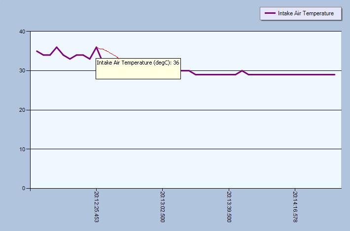

stupid_boy написа:
ти нали се беше обзавел с OBD четец? какво казва той за температурата там? всяка програма би трябвало да ти го покаже веднага. питам за спорта, какво би показал четеца при прекъснат датчик.
да имаш идея дали някой не е пробвал да 'тунингова' двигателя ти с промяна показанията на точно този датчик? често срещана грешка от лаици е да скапят датчика при такъв опит.
Записа е направен вчера в движение за 5 км, външната температура показваща на таблото е 14 градуса C. А температурата на Intake air temperature sensor е от 36 до 29?
temp3.JPG [ 22.51 KiB | Прегледано 777 пъти ]

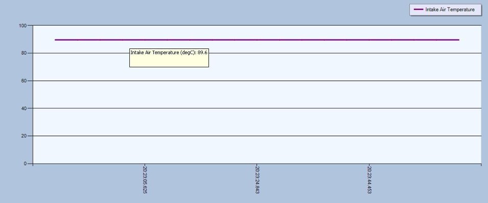

И един стар запис правен от студен старт, преди месец на който не бях обърнал внимание - 89,6 градуса C.
Temp4.JPG [ 32.22 KiB | Прегледано 774 пъти ]
