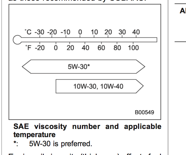

Според книжката на субару е ок. Защо според теб не е? Правил ли си конкретни замервания с някакви масла?
Прилагам картинка от книжката:
Screen Shot 2017-01-09 at 11.10.15.png [ 60.76 KiB | Прегледано 6800 пъти ]

Да не излезе че се заяждам, базирам питането си на мненията главно на Алекс в тази тема. Ето и няколко цитата:

Знам какво пише в книжката, но още по-добре знам и какво става в реалността при 35 градуса с 5/30, като го загрееш до 110-115 градуса.
Лично мнение и никой не ангажирам, всеки си има глава на раменете.
