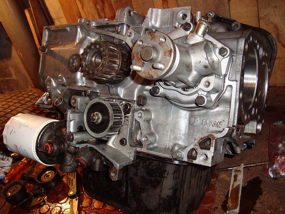

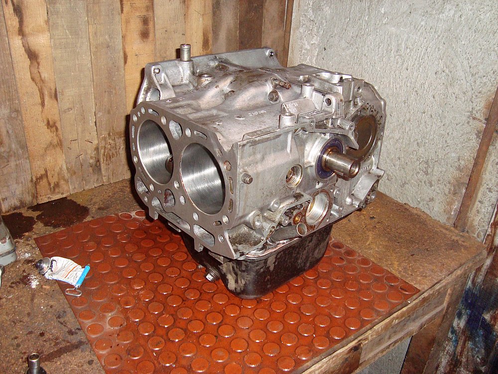

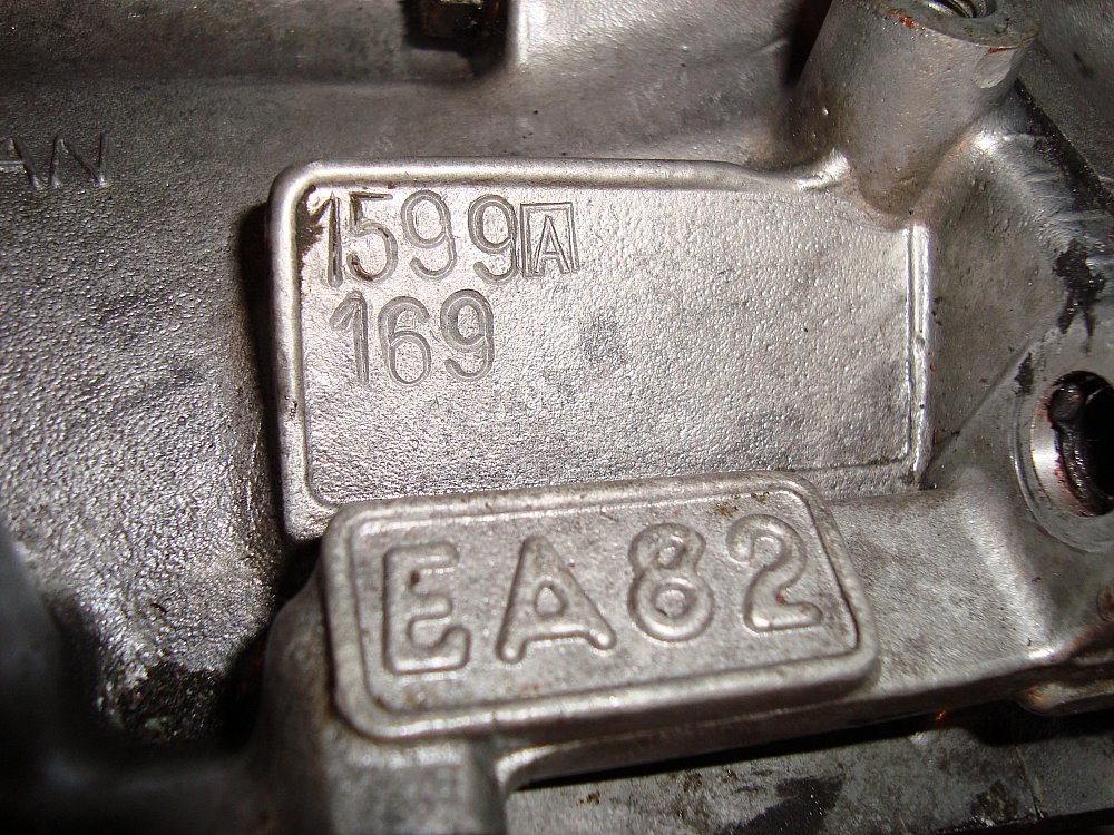

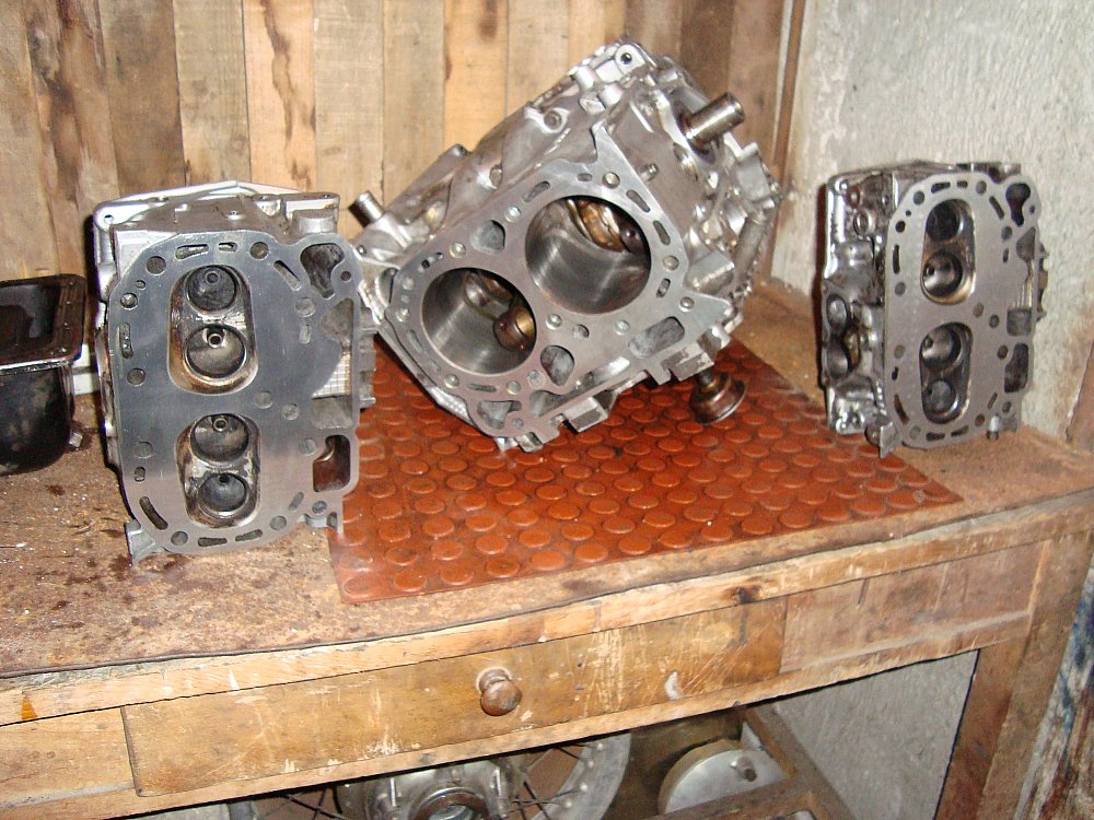

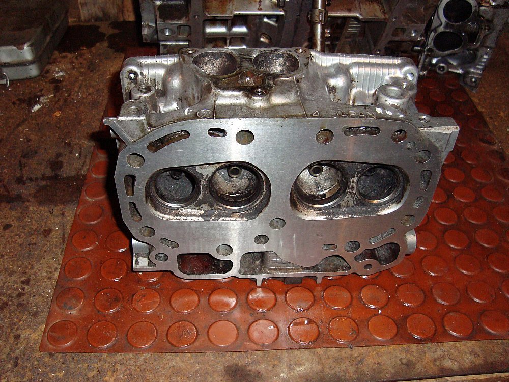

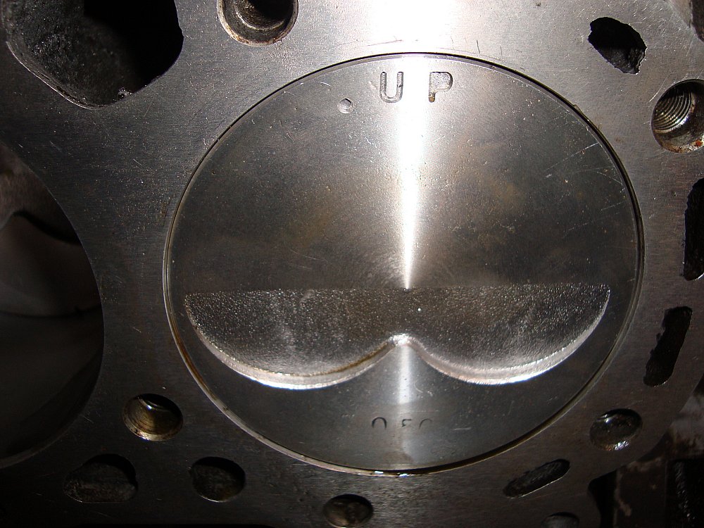

точно сега правя основен ремонт на другото ми леоне та реших да сложа някоя снимка на двигателя еи така за информация :smt023
DSC03187.jpg [ 164.28 KiB | Прегледано 1565 пъти ]
DSC03185.jpg [ 227.71 KiB | Прегледано 1565 пъти ]
DSC03182.jpg [ 238.55 KiB | Прегледано 1565 пъти ]
DSC03177.jpg [ 216.57 KiB | Прегледано 1565 пъти ]
DSC03168.jpg [ 210.95 KiB | Прегледано 1565 пъти ]
DSC03167.jpg [ 219.65 KiB | Прегледано 1565 пъти ]
DSC03163.jpg [ 192.4 KiB | Прегледано 1565 пъти ]
DSC03161.jpg [ 231.4 KiB | Прегледано 1565 пъти ]

Ще си изтегля малко снимки, че и аз поддържам едно Леоне лимузина с този двигател.Благодаря, полезно е.Успех!

имам още снимки , ако те интересува питай , рядко се хваща някои от форума да прави осн . ремонт , ще се радвам да помогна :smt023

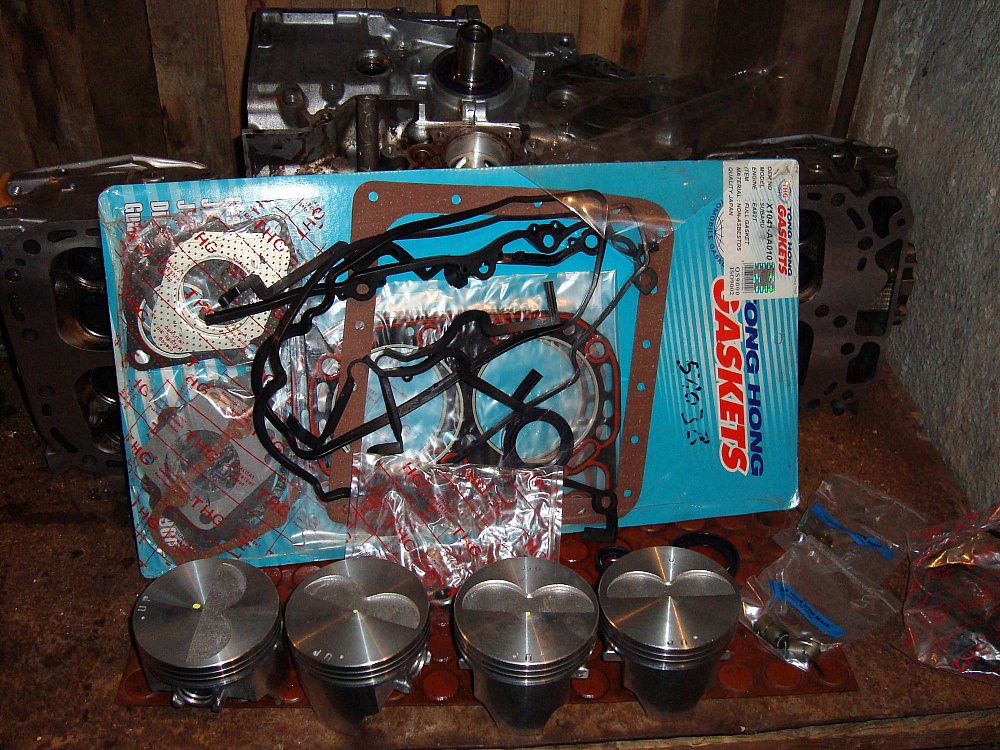

Хубаво си направил, а на кой ремонт шлайфа блока и вала. Карбуратор ли е ? Защото при мене буталата на инжекциятя бяха други.Сподели цени на частите и от къде ги взе, че и аз сигурно скоро пак ще отварям моя защото ми набутяха един скапан блок и сега гори масло на 10% от бензина, а и нито една резба не се оказа здрава , абе ужас.
Нед Мар 28, 2010 9:57 am
Постове: 769
Автомобил: Legacy 2.2AT .
Телефон: 0877115116
Рейтинг: 47
блока е шлайфан на първи ремонт 0,50 двигателя е пълна инжекция MPFI без турбо
буталата к-т с бут. болтове са 220 лева ,
сегменти 100 лева
гарнитури комплект за двигателя 155 лева
лагери 100лева
частите ги поръчах в нашия сервис където работя , но доколкото знам те ги поръчват н
някъде от София но не знам точно къде . утре мога да питам ако се интересуваш
блок и аз купувах на старо защото стария двигател беше скъсал биела и не ставаше нищо от него . блока купих за 100 лева
ако твоя блок наистина няма резби маи и ти ще трябва да купуваш , няма да стане иначе , явно някои е стягял яко без динамометричен ключ и затова ги няма резбите . в аутодата-та пише как се стягат
ая за буталата , не знам твоите какви са но моите са такива . на турбо двигателя са други , отгоре са издълбани
масло гори от сегментите и ако нямаш голяма елипса на цилиндрите , можеш да минеш със смяна само на сегменти и гумички на клапани, ако всичко друго ти е здраво разбира се
засега друго не се сещам , успех , ако има с нещо друго да помогна пиши :smt023

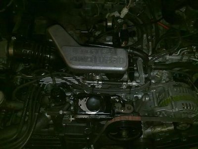

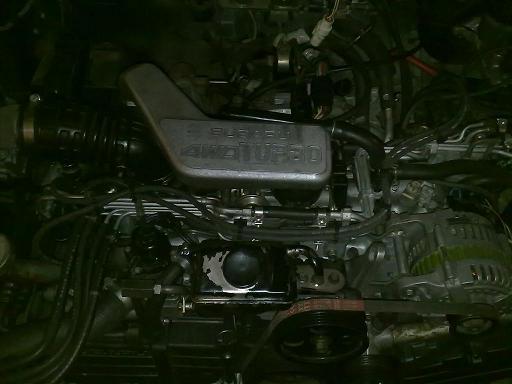

имам проблем, онзи ден преключих с основен ремонт и на моето subaru XT EA82T
но нещо несам доволен, несам сигурен как трябва да стоят биелите,чува се леко чукане откам средата на двигателя,когато е студен все едно работи на 3 цилиндъра и тресе мотора,като загрее малко се оправя, вакумите маисторчето ги е слойело маи не кадето им е мястото,преди ремонта му я закарах на ход и летеше само кадето буташе доста масло,сменихме бутала сегменти, шлаиф цилиндри и колянов валножи гарнитури семеринги о-пръстени, двигателя от снимките ви е сащия като моя само кадето мояа е с турбо. тарся сасхто така и един термо клапан и клапан, ще сам ви благодарен ако ми помогнете че тук маисторите вдигат раце

iviv67 , така както обясняваш не виждам каква трябва да е идеята #-o

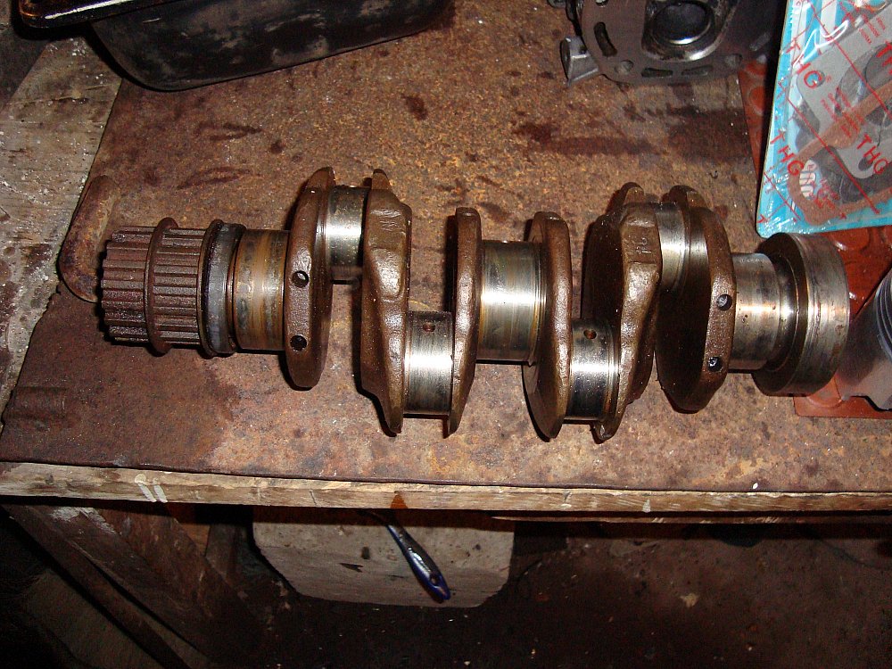

коляновия вал добре , няма проблем че е 2 ремонт , ако е шлаифан както трябва
проблема е в цилиндрите и буталата , буталата нови ли ги купи :?: когато се взимат нови бутала , тогава задължително се шлаифат цилиндрите по буталата , затова се взимат ремонтни бутала с по голям размер , ремонтните бутала са през 0,50 стотни .
иначе ако сложиш нови бутала и сегменти в стари износени цилиндри с елипса , тогава няма да има никакъв ефект от ремонта . буталата ще тропат , а сегментите няма да уплътняват , няма да има добра компресия и ще гори масло
а това с ризите , не го прави [-X само ще си сасипеш блока а и резултата не никак сигурен , това че ще шлаифаш цилиндрите на 1 - 2 - или 3-ти ремонт не е проблем , защото буталата ще работят плътно , сегментите ще уплътняват добре ив резултат няма да гори масло и ще има добро сгъстяване
п.п.не си писал от кои град си :?:
мисля че бях изчерпателен , успех ипомисли добре :smt023

не знам какво да ти кажа , компресията как е :?: вакумите по принцип не би трябвало да могат да се объркат защото те са на см. колектор , а тои се сваля целия комплект с дюзите вакумите кабелите и всичко отгоре
провери ли ангренажните ремъци да ли са зацепени правилно
твоят двигател е същия като на снимките , но буталата ти са други , отгоре са издълбани за да се намали компресията .по твоя двиг.трябва да има още някои друг датчик в повече
тези клапани на снимката не ми говорят нищо , къде точно стоят , може да са за турбото , а моя двигател е без турбо
ако си около Пловдив може да погледнем , ако ли не......не знам , успех

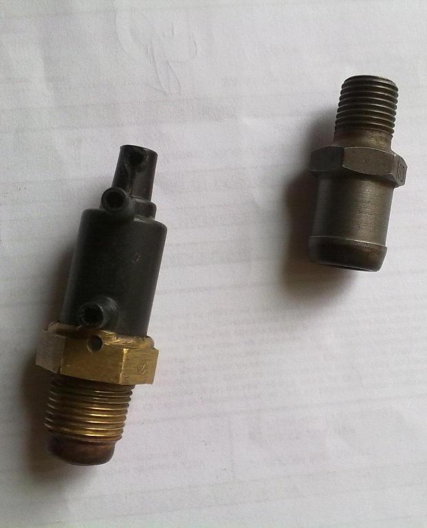

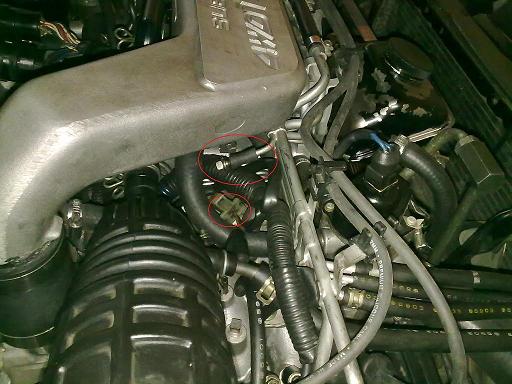

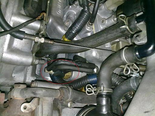

снимал сам го, единия електро клапан нее в наличност там сам го затапил, а и трябва да ми подскажите другия краи на маркучето каде трябва да е
