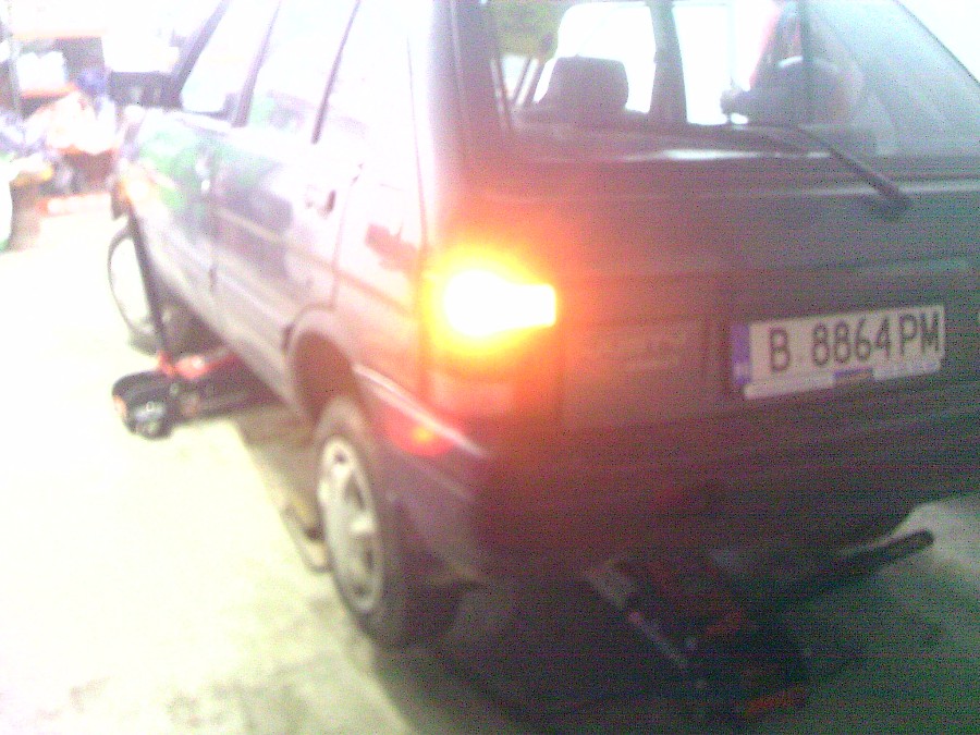

а колега proscrip, така прави и моето 3 въртят едно си седи, и има заден диф.

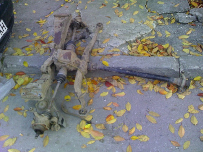

Това е снимката от тогава като пробвах дали върти задното. Един крик на задния диф, и вдигнато предно ляво колело. Имам и втори диф. в нас ( този на снимката), утре ще ходя кажи какво да ти тествам на него, или на колата :)

Ясно - в такова положение дето си пробвал нищо не е ясно :D , просто дигни задния мост и завърти при изключен кардан едното задно колело, ако другото се завърти в същата посока - лсд или твърд блокаж, ако се заръвти в обратната - отворен дифф.
ПП ти случайно като пробва в това положение опита ли се да упражниш сила върху едното от задните колела - и ако да, тръгна ли да рита или просто започна да спира и движението се прехвърли само на другото. Може и да е прав колегата за отворения заден дифф - щото това, което съм виждал да върти и трите гуми на кал - беше на един оффроуд маняк и може да е пипнал дифа.

[ПП ти случайно като пробва в това положение опита ли се да упражниш сила върху едното от задните колела - и ако да, тръгна ли да рита или просто започна да спира и движението се прехвърли само на другото. Може и да е прав колегата за отворения заден дифф - щото това, което съм виждал да върти и трите гуми на кал - беше на един оффроуд маняк и може да е пипнал дифа.[/quote]
Достраша ме да пробвам ( металния шкаф беше много близо ](*,) ](*,) , и не стоеше много стабилно ).
