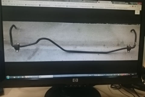

Сега поръчах предна разпънка и търсиме с Мартин от UK задна щанга, защото тоя боди рол ми лази по нервите, надали една 17 ка ще влоши толкова нещата, а и аз одавна не ходя по най големите коловози , обичам си колата все пак.
Това е формата на щангата .

Сложих предна разпънка и нещата се подобриха , но клатенето си остава , май ще бодна при Любо и един педерс и ще се свърши тая мъка с тоя боди рол, но и щангата ще сменя.
Нямам спомен от бека , но сега когато задминавам тир на излизане струята осезаемо ме удря и клати колата ако не държа здраво волана , което опеделено не ме кефи като усещане.
