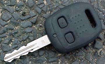

Колеги, внимателно прегледах сайта по-горе, но за съжаление не намерих информация за моя вид ключ с дистанционно. Дистанционното е на ключа и изглежда като това на снимката по-долу. Някой знае ли как мога да си направя още едно дистанционно и ключ?
key-sub.jpg [ 15.71 KiB | Прегледано 3643 пъти ]
