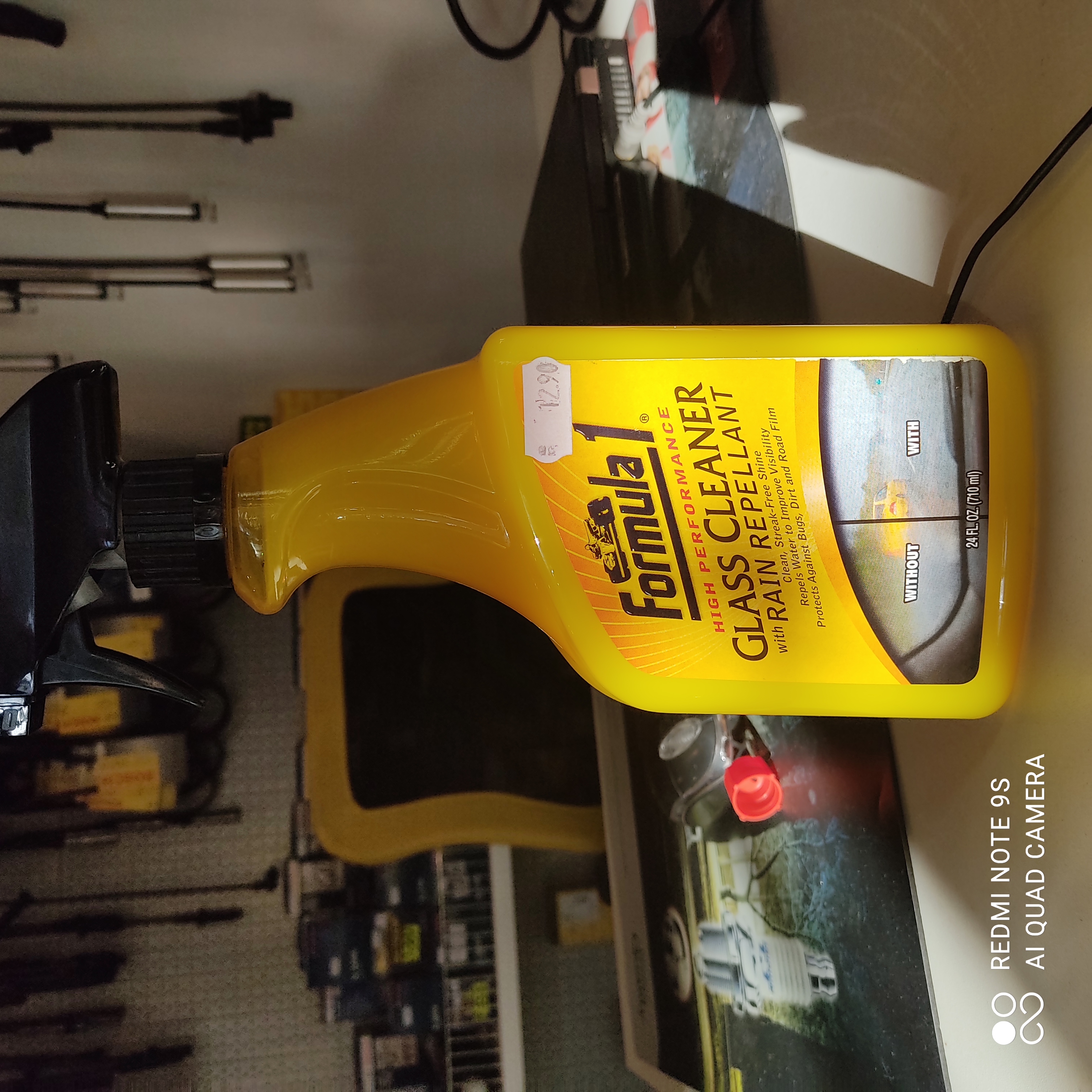

А, ако си обработиш фаровете с препарат тип "бягаща вода"(стъклата също), ефектът е уау!

Какъв е тоя препарат ? Я дай да видим . Успява ли да отблъсне млките кални пръски от гумите на предният автомобил ?
Сря Фев 10, 2021 6:36 am
Постове: 4405
Трудно лепи мръсотия и намалява разхода на течности. Има го по бензиностанциите, като се сетя име и модел ще пиша.

1612940769190.jpg [ 3.08 MiB | Прегледано 1781 пъти ]

Само да вметна.
За мое голямо съжаление, тези препарати работят лошо на надраскани стъкла. Задържат вода по драскотините, защото не може да се плъзне както по останалата част. Иначе, наистина е готино, особено най в началото, като се нанесе.
