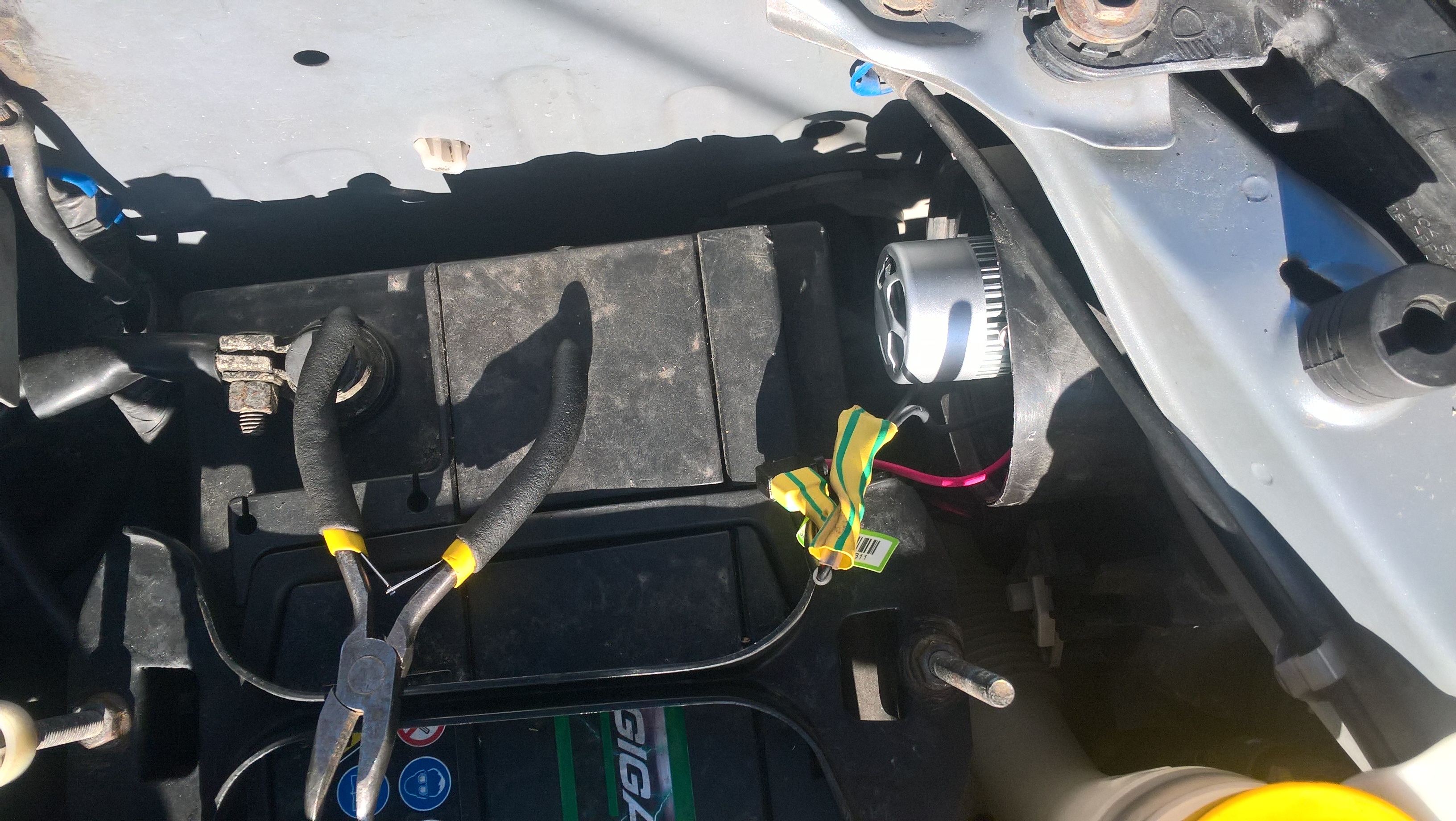

Както подозирах мястото под капачката на късите не е достатъчно и се наложиха някои доработки включващи
Кутия от бели червей среден размер надявам се да не се стопят
Момент фикс
Акумолатора е европейски стандарт и се наложи да подложа 2 парчета ПДЧ по 18мм за да го преместя назад от левия фар

Така и така си отворил, що не взе едни лупи?

Alxx написа:
Замислил съм го, ама четох че по чужбина не признавали самоделки за фаровете. Не че има как да видят. Първо ще полирам стъклата и ако продължава да няма желания ефект ще търся откъде да взема лупи които да станат с минимални дорабоки.
