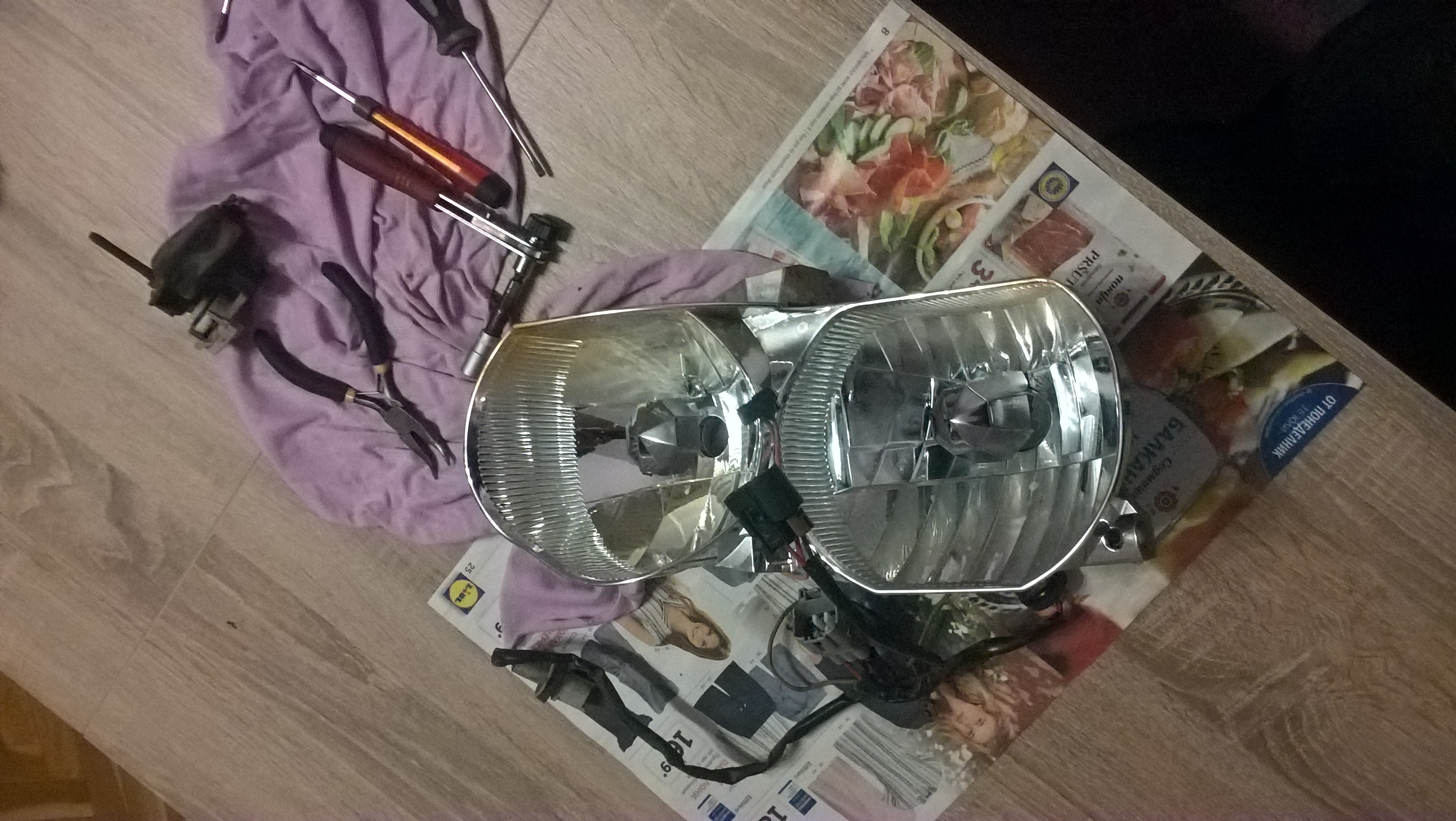

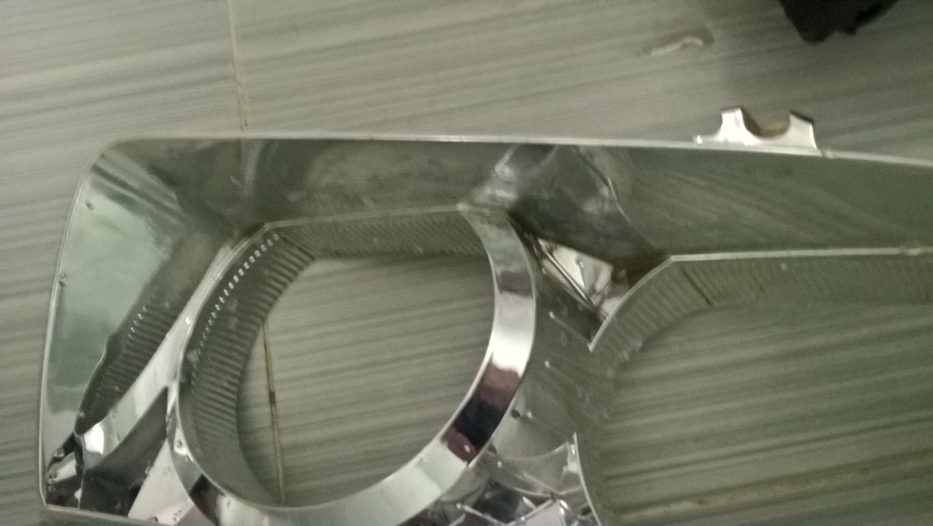

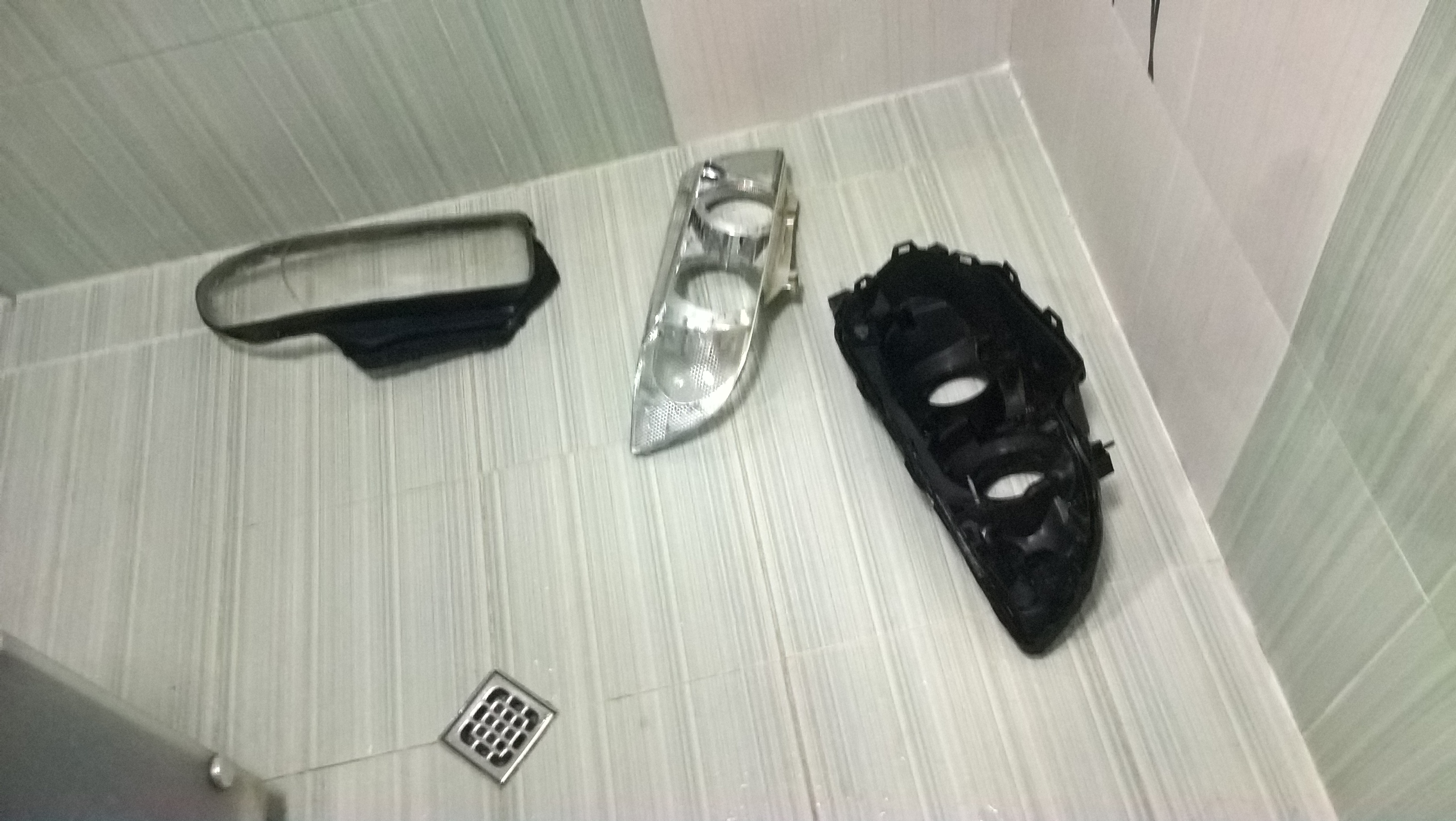

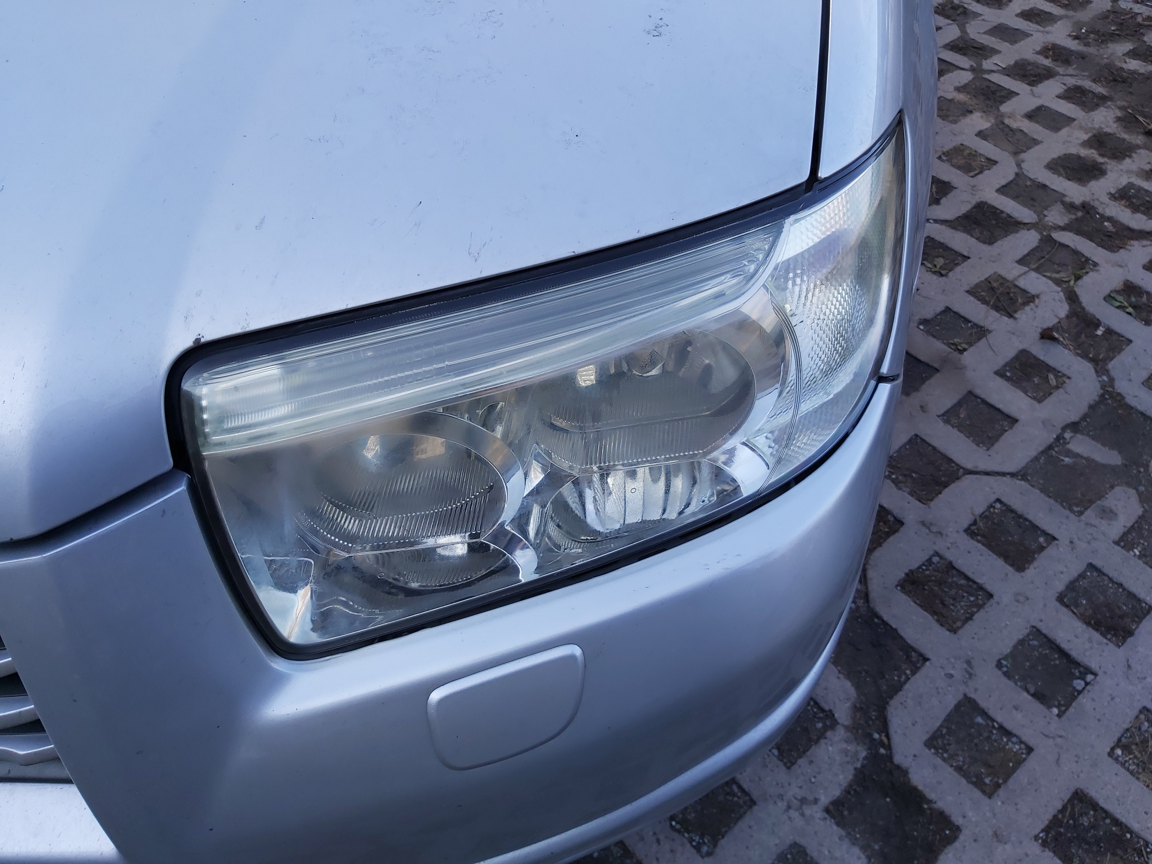

Взех колата с удар и десния фар беше счупен . Купих втора ръка но той се потеше яко. Оставих го отворен и се напълни с прах и една пчела. Реших да събера от двата фара един. И установих че причината за потенето е това че фара се пълни с вода през уплътнението между стъклото и корпуса.рефлектора беше жълт отдолу където се е събирала вода и следв внимателно почистване остана жълт. Тръкнах го с гъба и падна никела. Сложих рефлектора от счупения фар а вместо уплътнения залепих стъклото с акрилен силикон.

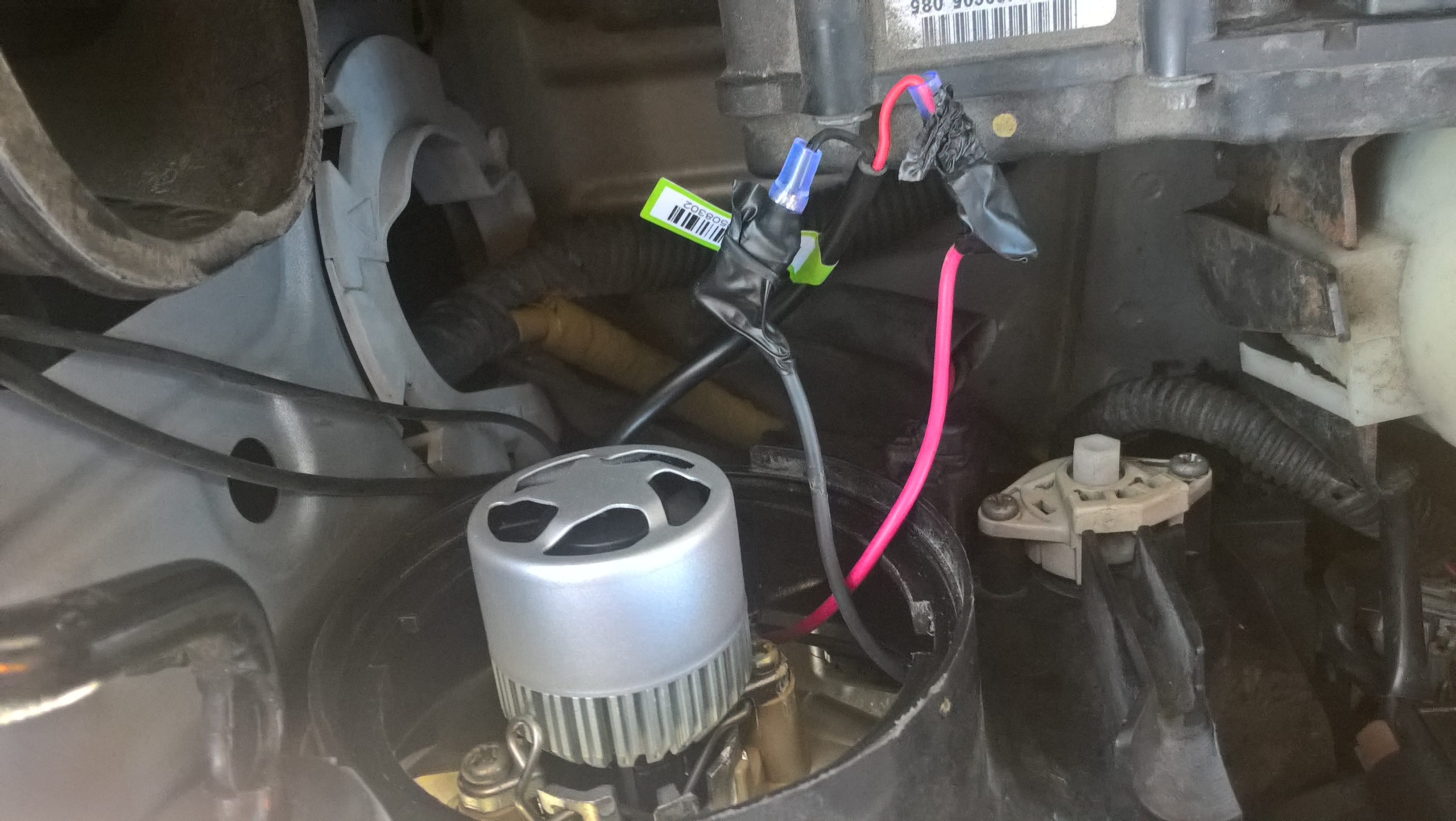

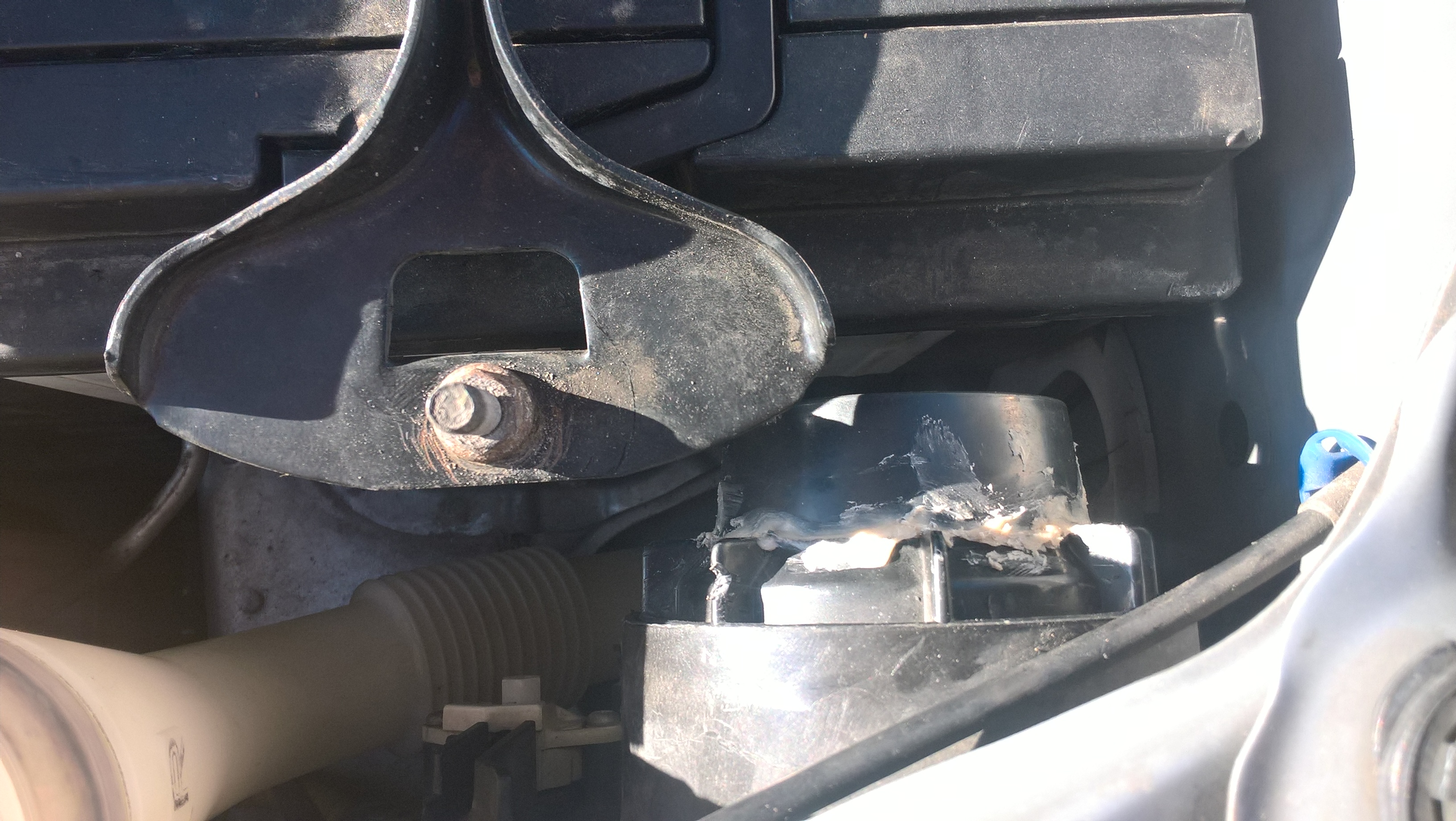

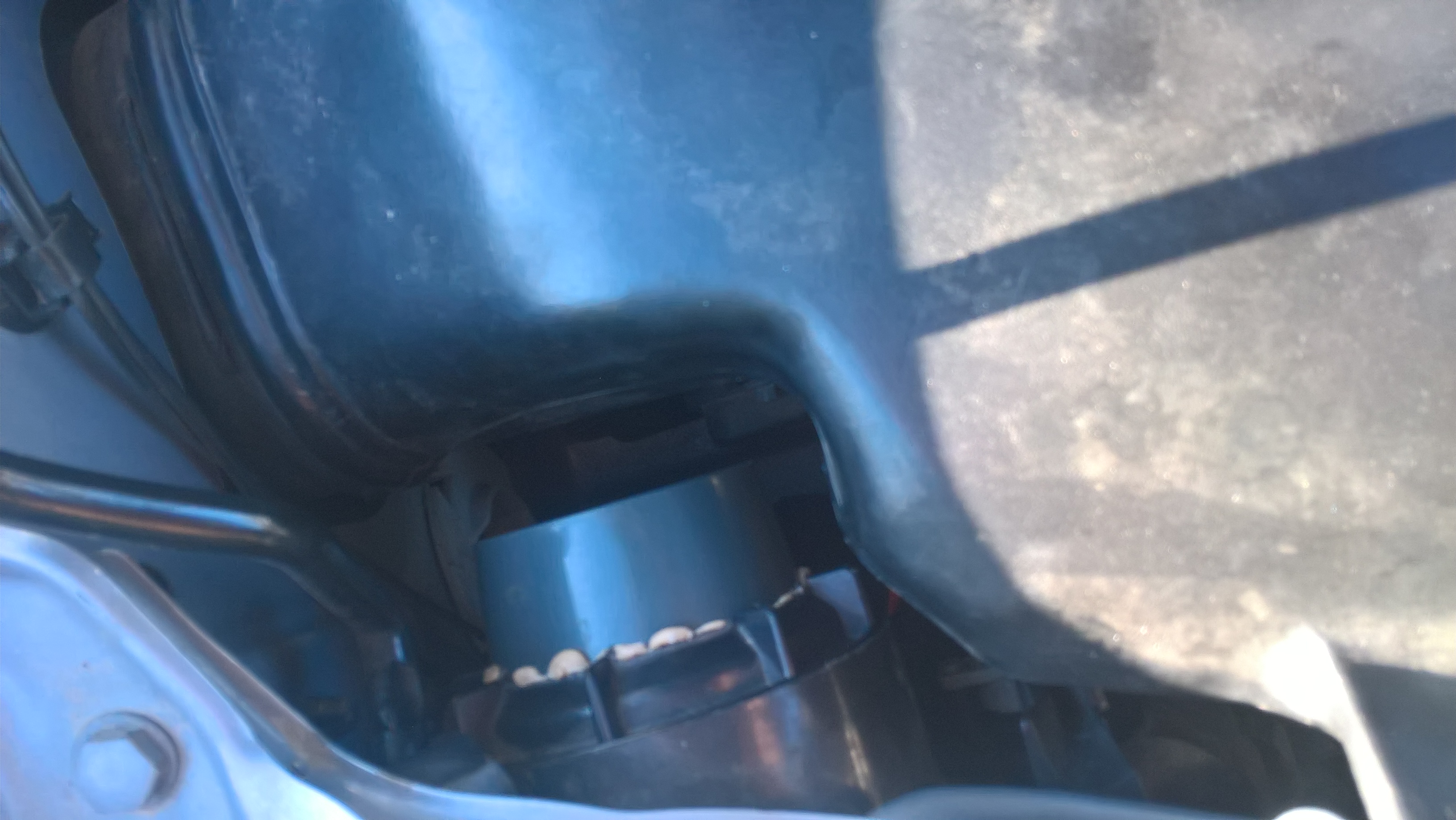

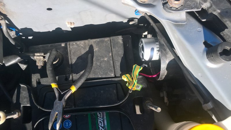

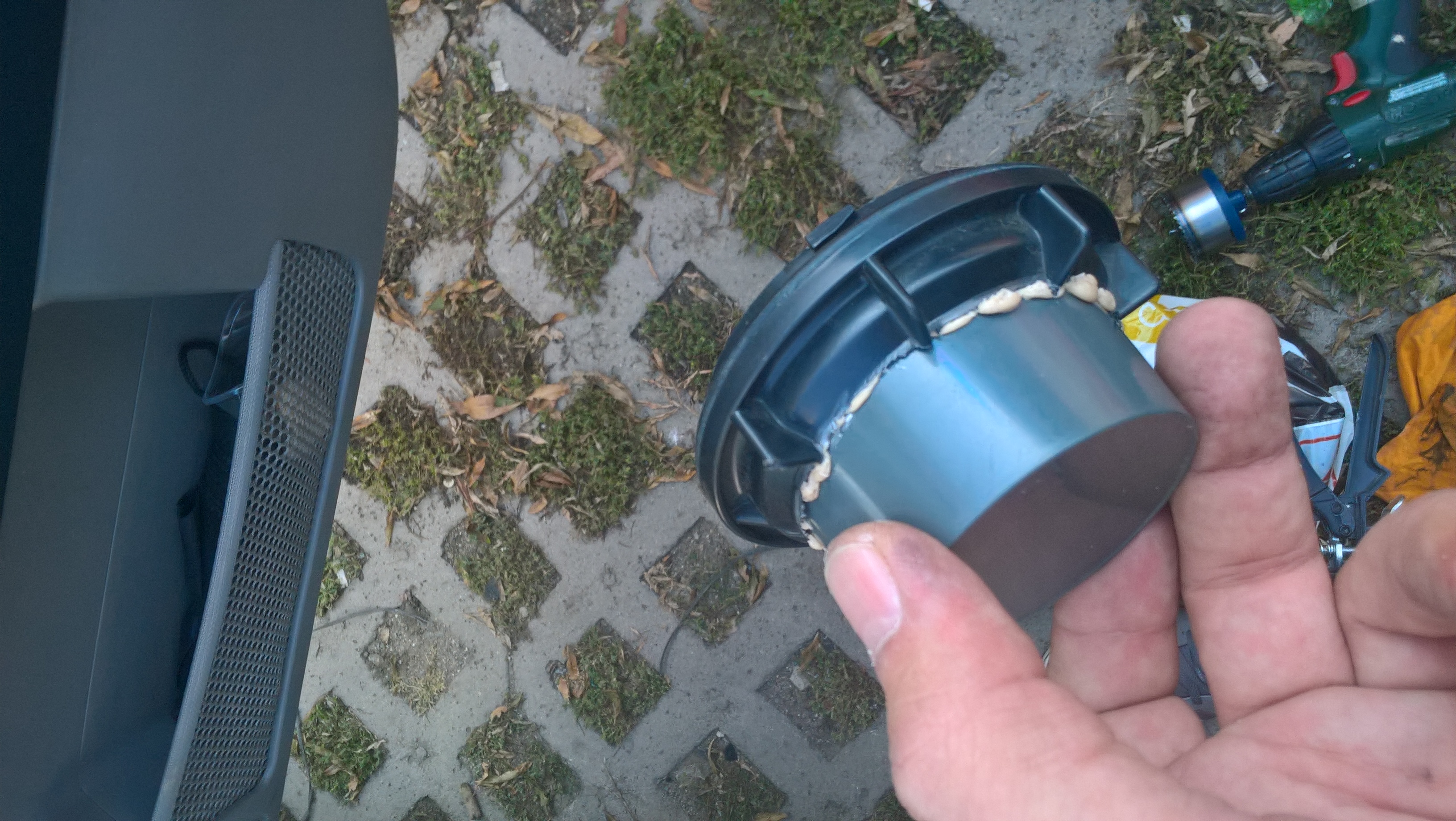

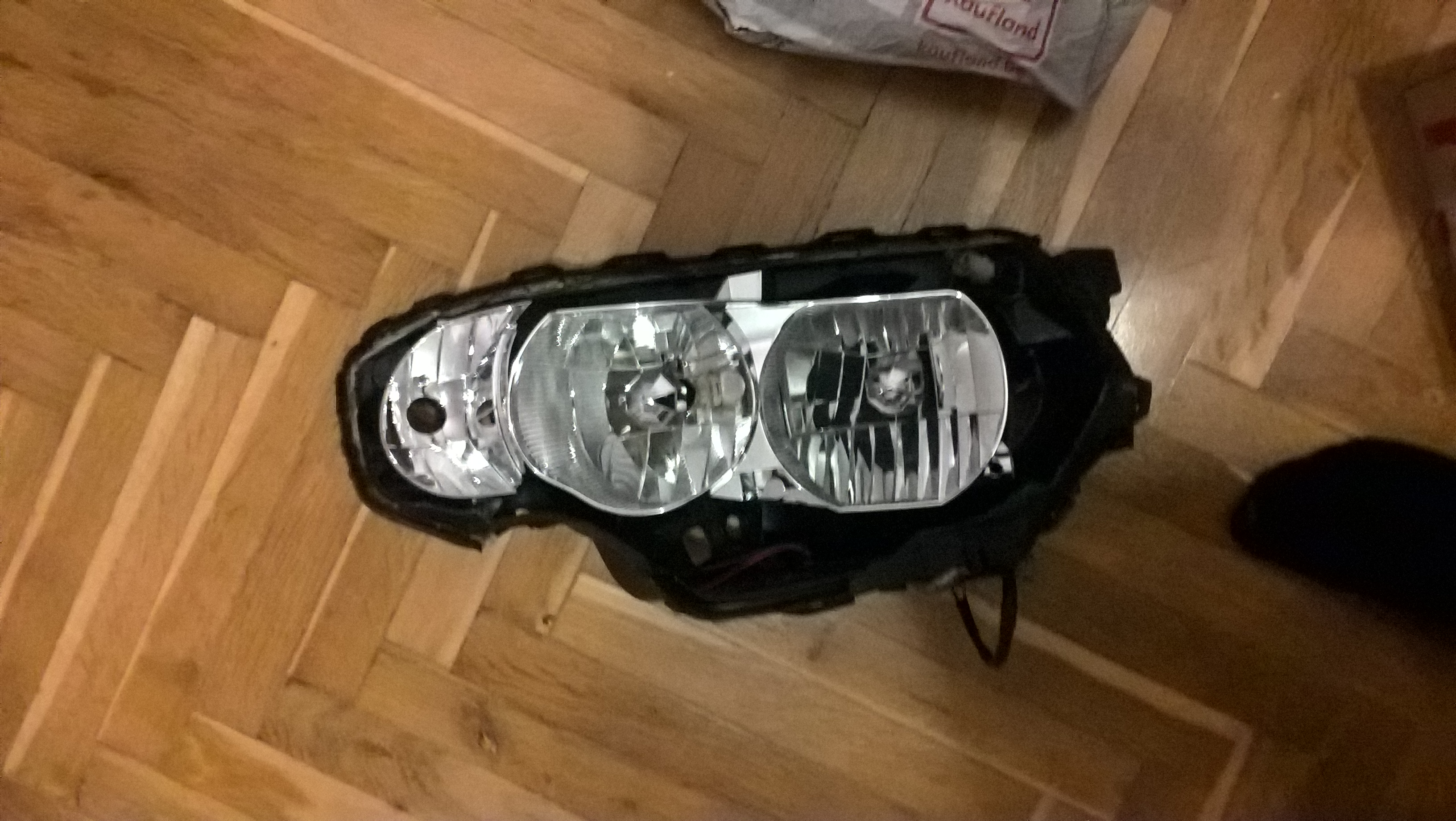

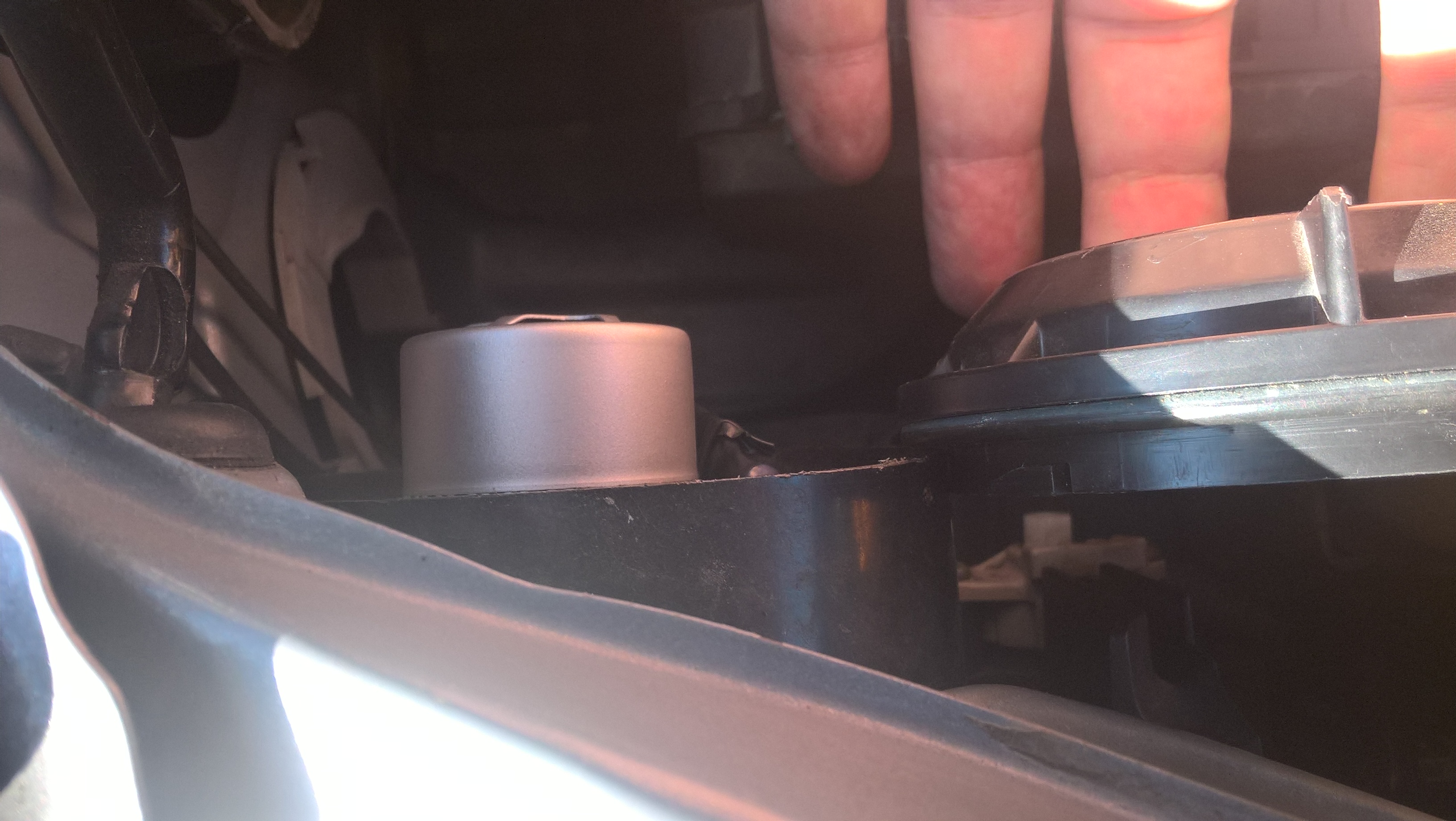

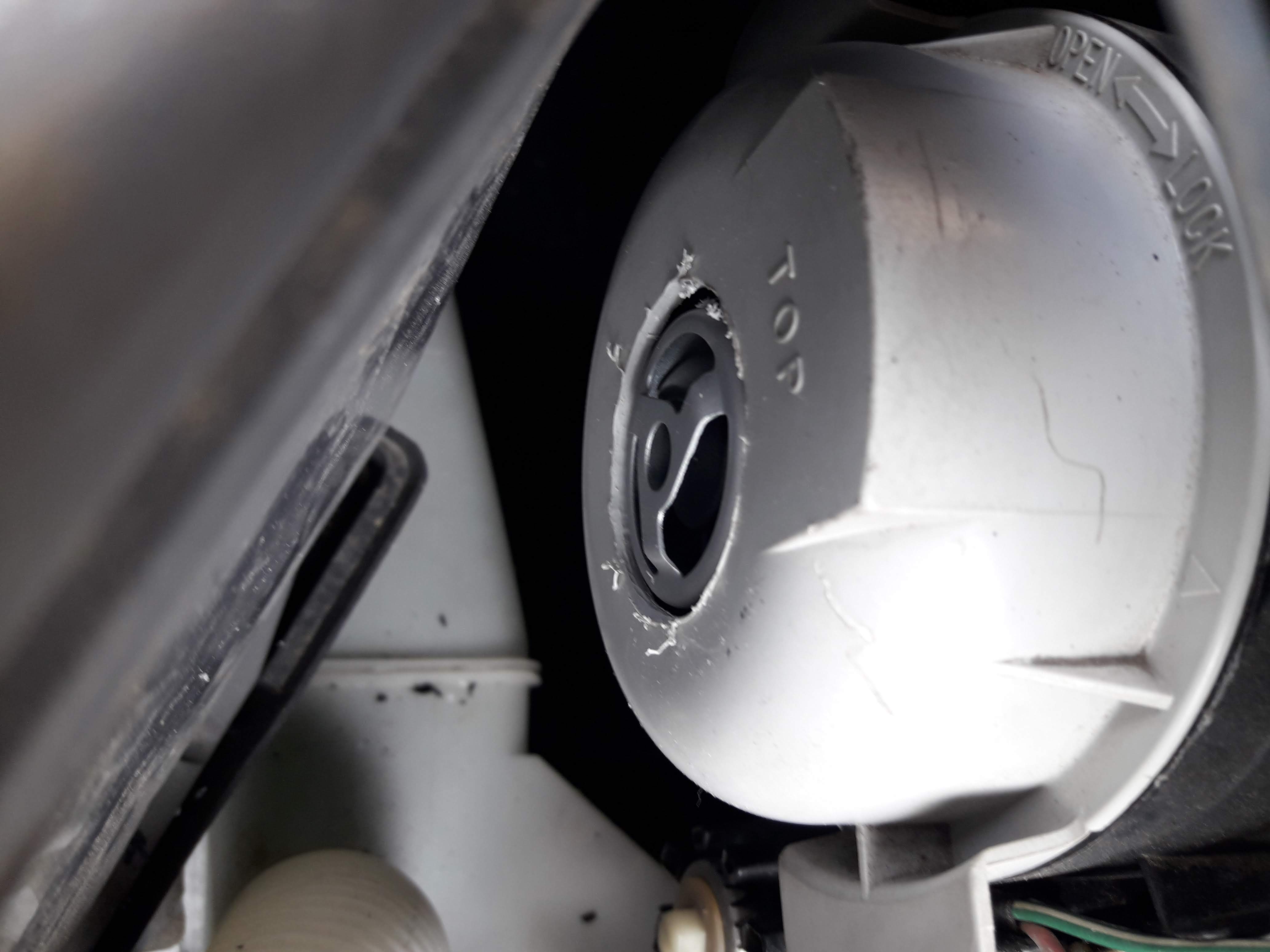

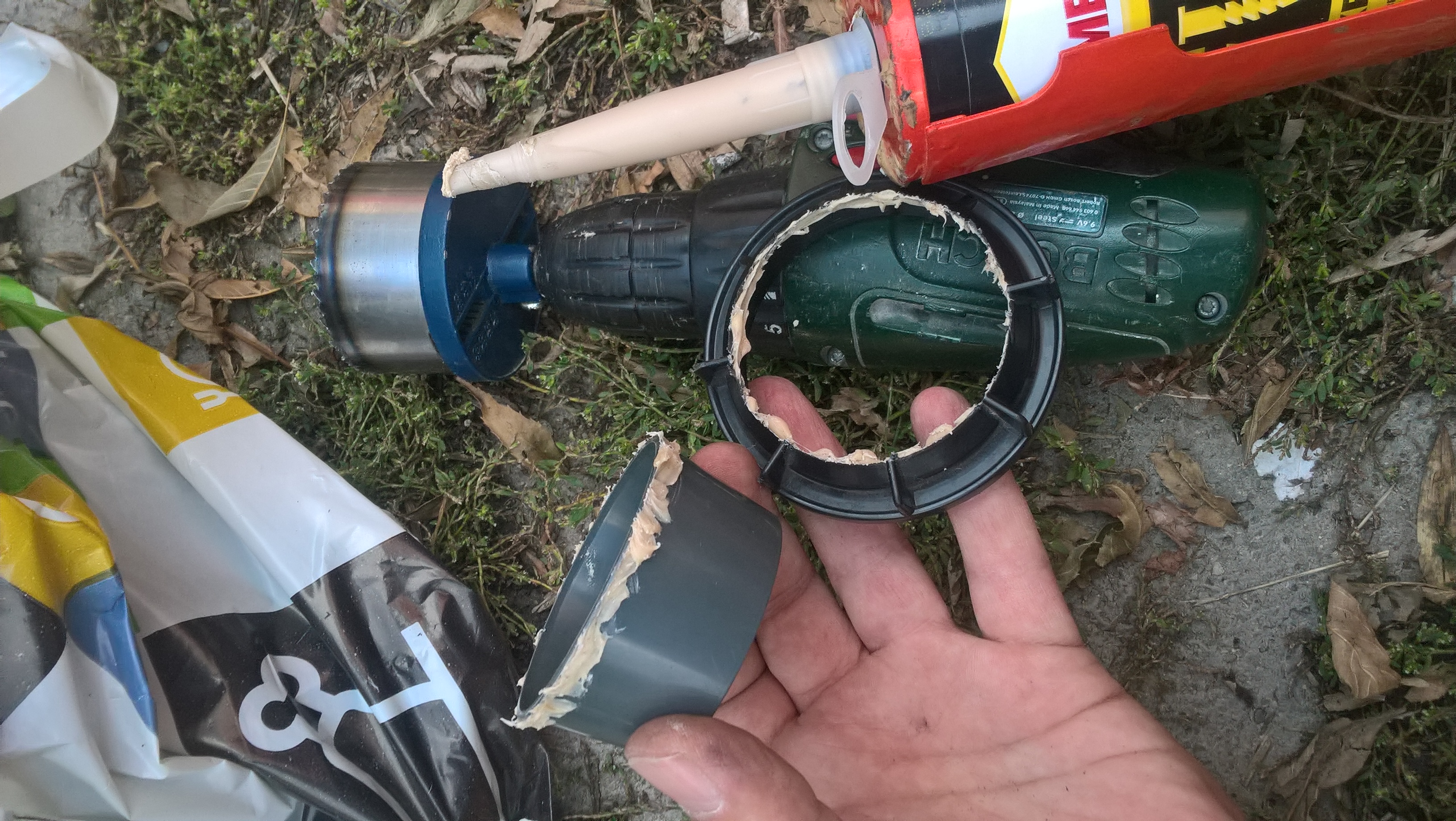

Както подозирах мястото под капачката на късите не е достатъчно и се наложиха някои доработки включващи
Кутия от бели червей среден размер надявам се да не се стопят
Момент фикс
Акумолатора е европейски стандарт и се наложи да подложа 2 парчета ПДЧ по 18мм за да го преместя назад от левия фар
WP_20191012_14_11_20_Pro.jpg [ 1.83 MiB | Прегледано 5211 пъти ]
WP_20191012_16_26_32_Pro.jpg [ 1.89 MiB | Прегледано 5211 пъти ]

Alxx написа:
Така и така си отворил, що не взе едни лупи?
Замислил съм го, ама четох че по чужбина не признавали самоделки за фаровете. Не че има как да видят. Първо ще полирам стъклата и ако продължава да няма желания ефект ще търся откъде да взема лупи които да станат с минимални дорабоки.

Само да вметна-акрилния селикон се разтваря от вода...,следващия път вземи обикновен санитарен селикон... :idea:
Аз това с капачките го направих като ги разпробих и вентилатора остана от външната страна да може да се охлажда.Вече повече от 6 месеца карам така и кондензи във фара няма..

За акрила знам че се разтваря. Умишлено го сложих с цел после да мога да го разлепя, щото санитарния ако влезе там където не можеш да го резнеш с макетния нож няма отлепване. И да сложа нещо подобно на оригиналното, двойнозалепващо или болкит. Ама засега държи. За отвора си мислех и аз че ще оправи конденза, но се опасявам от вода при миене ма мотор, големи локви итн. Отвора трябва да е по голям от вентилатора за да може да се движи при регулиране на фара. Защото крушката е закрепена за рефлектора. Мислех си да разпробия орвори на кутийката и да сложа от мембрана където пропуска вода само в едната посока обаче диша. Ползва се в окачени фасади и изолации.

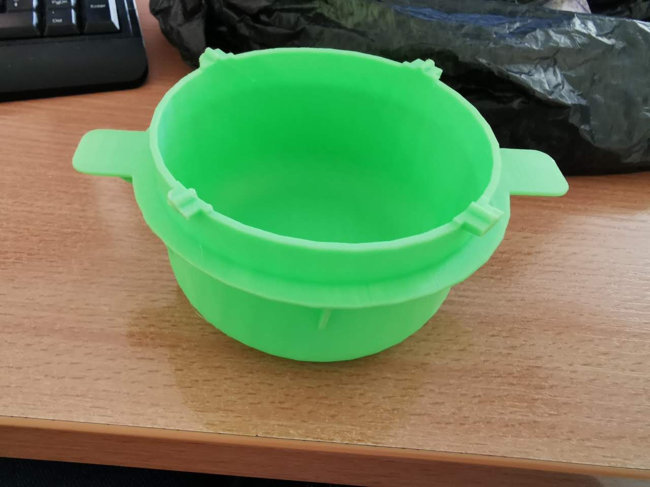

Да отвора трябва да е по голям за да се движи крушката.Даже бях поръчал и нова капачка на 3D принтер излизаха около 15лв капачката...

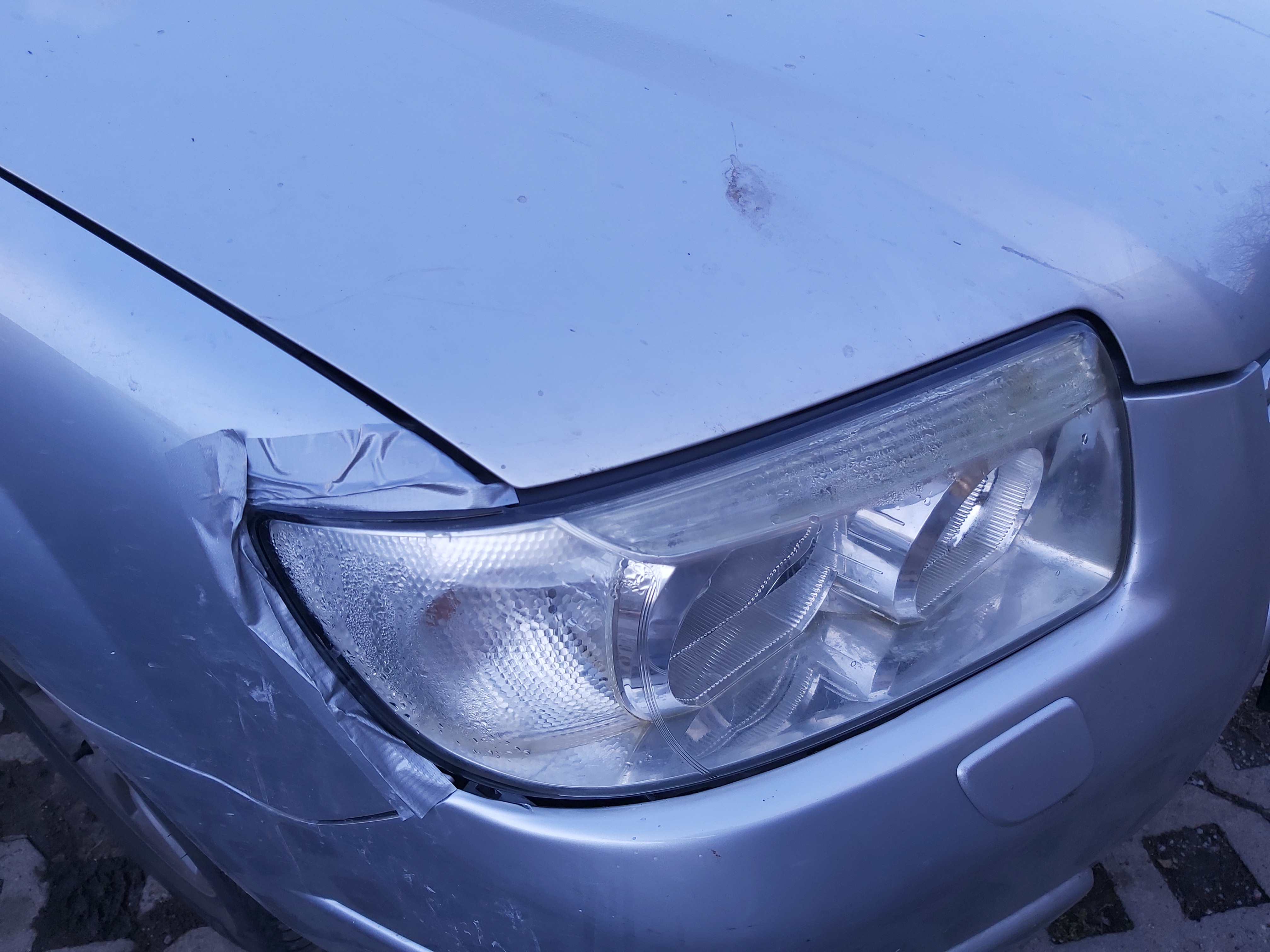

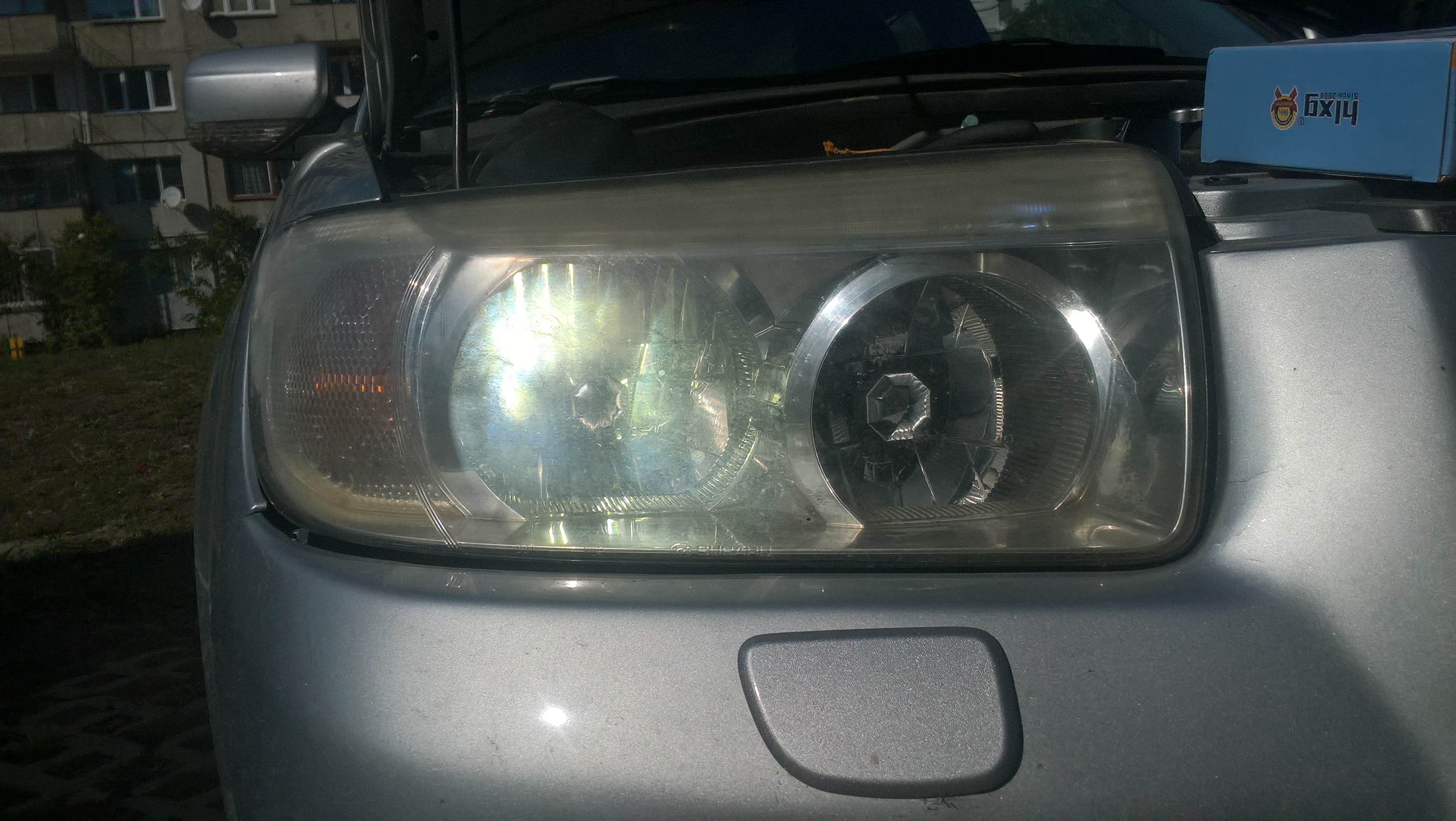

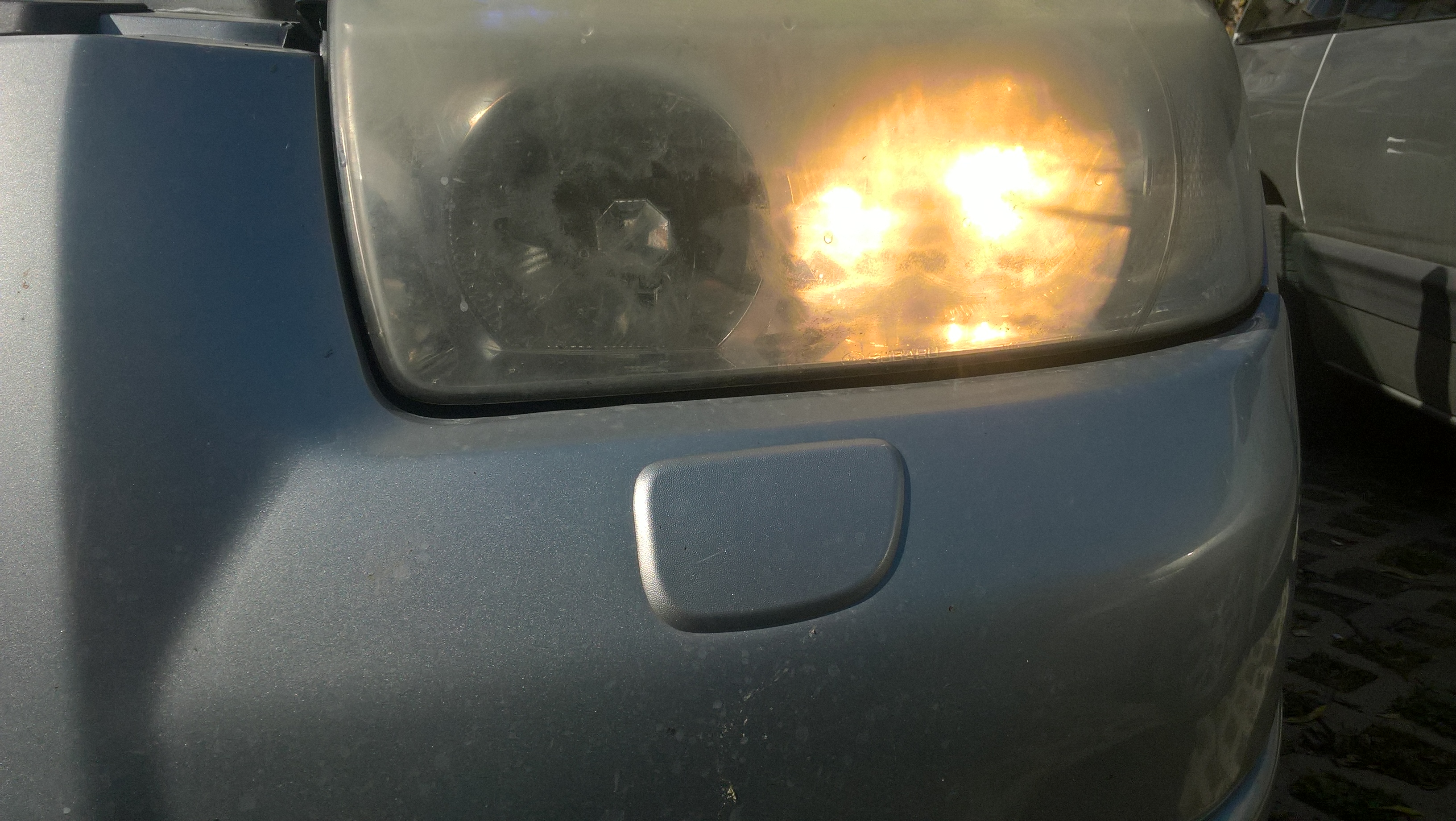

Не намерих време да снимам как светят обикновенни крушки и ЛЕД но смимах фаровете. В тъмното не съм очарован от ЛЕДа . Светлината от обикновенните крушки е по приятна за окото въпреки че взех ЛЕД с 5000к уж дневна светлина .
WP_20191012_14_13_17_Pro.jpg [ 1.75 MiB | Прегледано 5010 пъти ]
WP_20191012_14_13_10_Pro.jpg [ 1.88 MiB | Прегледано 5010 пъти ]
Междувременно взех от китайците едно мазило за рен8виране окритието на фара щоро мойте беха матирани. Вчера мазах без дя шлайфам/полирам ,самомалко ъгуъла на десния фар че беше омазан с боя и аз реших да я изчистя с ацетон и си е.. маата ,добре че тръкнах само ъгъла. Засега е много добре поне визуално пак не свети като лупа ма поне изглежда добре.

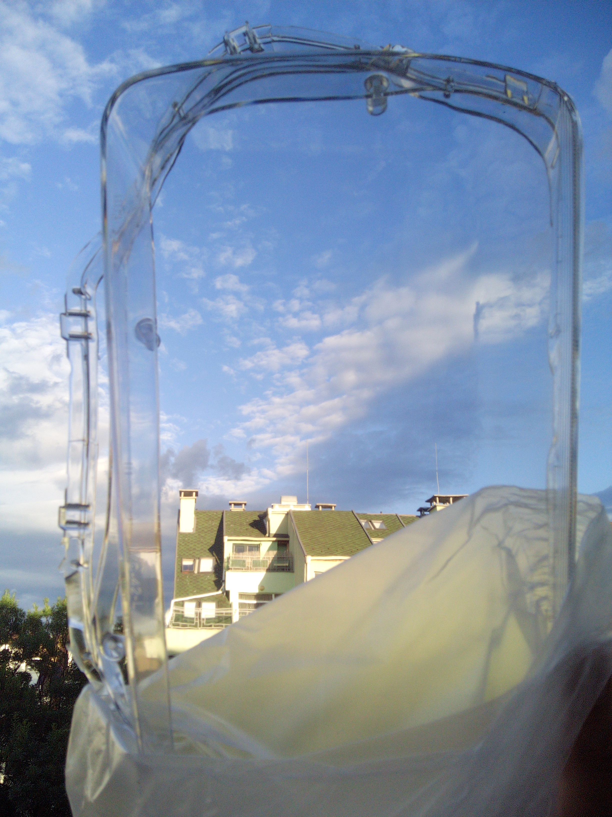

Китайците вече имат стъкла за Форестър 2006-8
Мисля да рискувам едни 150 лв че ми писна с мазане полиране и след година пак.
BGN 143.15 20%OFF | New 2x Car Front Headlight Headlamp Lens Cover Head Light Lamp Shell For Subaru For Forester 2006 2007 2008 SU2503119 SU2502119

Ами решението като се полират да се сложи фолио като на прозорците само че прозрачно.За две години моите не са мръднали и най вероятно ще изкара още 10... ;)

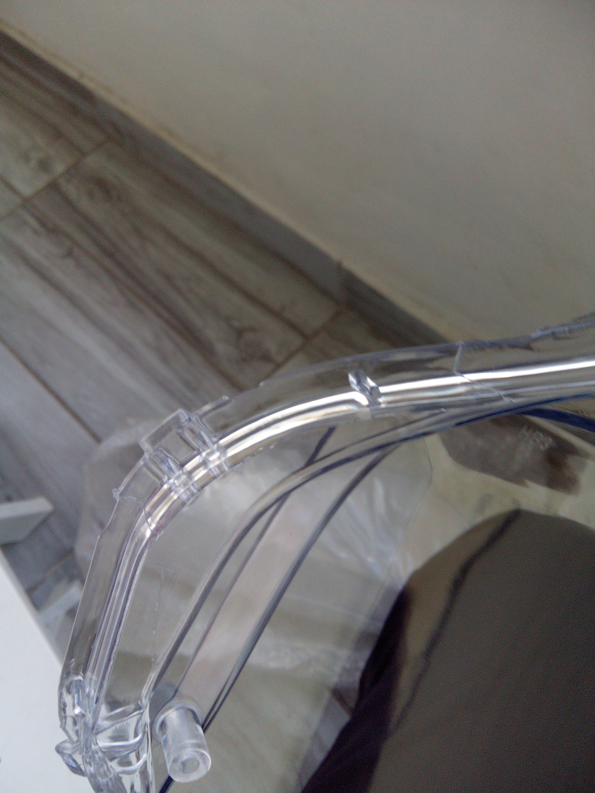

Пристигнаха китайците с шипинг и митница стъпиха на 270 лв . Скъпо ама изглеждат добре. Като ги монтирам ще пиша.

Препоръчвам да ги фолираш веднага след монтажа ,иначе след година са матирани .
