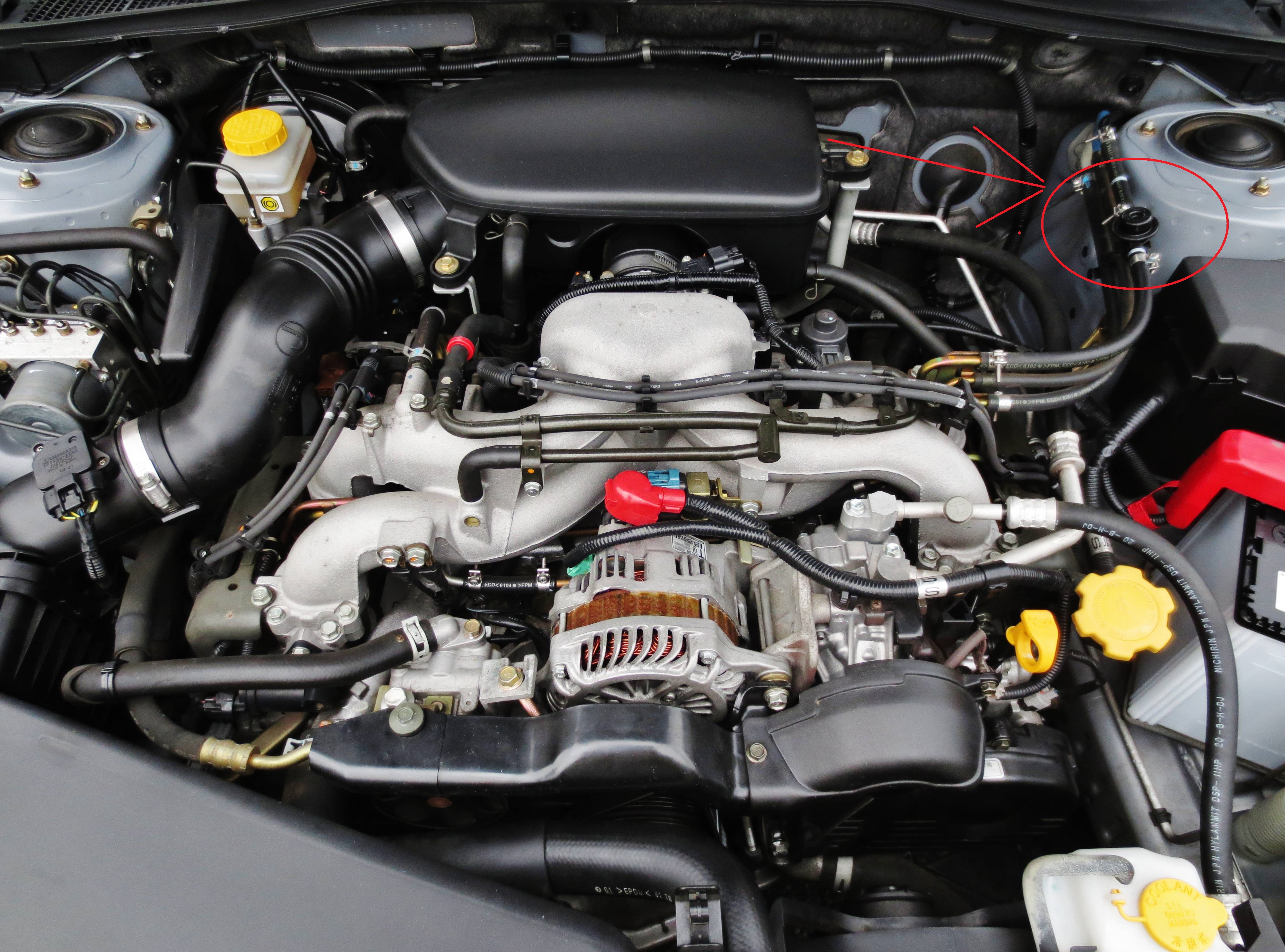

donko_r написа:
Здравейте колеги,
Аз имам подобен проблем, но не точно :-? :D
Аз имам тракане което се чува от към шофьорската страна ( долу до краката ) като работи на бензин. В отсега на двигателя не се чува нищо. Влизаш в колата, затваряш вратата и почваш да го чуваш. Като премине на газ и всичко изчезва. Някой имал ли е подобен проблем?
Имам абсулютно същият проблем

bendji написа:
donko_r написа:
Здравейте колеги,
При мен е същото и проблема (ако може да се нарече проблем) е точно в това нещо, което съм оградил на снимката. Функцията му е да успокоява трептенията на бензина в системата, но като се поизноси и почва да си трака и се чува точно като на клапанчета. Като мине на гас колата и изчезва защото спира потока на бензин в системата. Чува се вътре от лявата страна, защото там минават тръбичките. Ако си направите експеримент докато сте вътре в колата и накой го хване в ръка това от пред, вътре спира да трака и изчезва шума. Естествено не гарантирам, че при всички е същото де! :D :beer:

Автомобил: Legacy 2.0 AWD
Ще пробвам да го заменя с тръбичка за експеримент като съм по-свободен.
Благодаря :beer:

Колеги проблема е решен с трика от предишното мнение. :beer:

bendji написа:
Супер! Радвам се, че си открил проблема :) :beer:

Привет колеги,
функцията на този клапан на снимката горе е да успокоява трептенията от горивната помпа или от инжекторите ???
Досега някой сменял ли го е?
Благодаря!!!

Здравейте колеги,при мен след смяна на клапана посочен по-горе на снимката от pepi123 ,тракането което се чуваше при загрял двигател когато автомобила е на място и оборотите паднат , изчезна.
Няма го вече този дразнещ шум.
