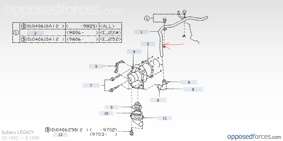

Моята е модел 2000г., произведена август 1999, с ръчни скорости и няма охладител на маслото.
Моят изпарител е свързан паралелно на парното.
За вход и изход виж картинката. С червено е отбелязана металната тръба. Тя отива към водната помпа. Там е входът на водната помпа от малкия кръг на охлаждането, респ. изхода на парното. Проследи я и ще откриеш кой е маркуча.
Water pump.png [ 87.17 KiB | Прегледано 243 пъти ]
