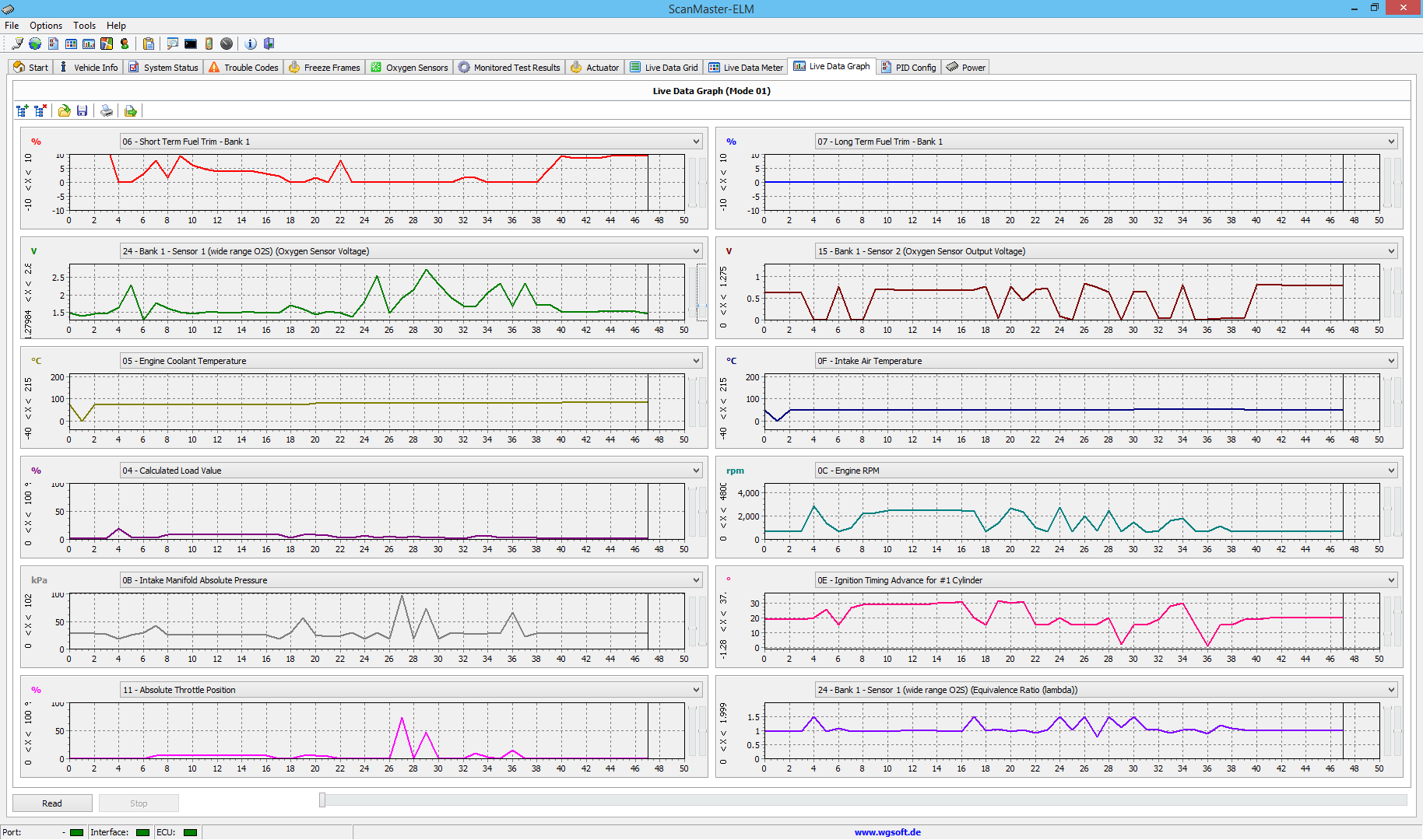

Ами при мен е на газ/бензин и го прави проблема както на газ, така и на бензин... и на 2те.
гледах Fuel Trim-овете и за Long Term Ми дава -20% ... Short Term-a се колебаеше между 0% и +20%
като подам газ отиваше около 0% за кратко, после като позадържа примерно на 2000 оборота и си отиваше около +18 до +20%
Напрежението на ламбда сондата ми го дава около 1.5v почти постоянно...
някой има ли идея тея с какви ламбда сонди са? 2003 година е... щот е с 4 жици само ама доколкото знам ако е циркониева трябва да е някъде между 0.1 до 0.9v, а не да ходи на 1.5v ... (то не че има гаранция, че тея показания дето ги прочитам през OBD-то са верни де)
Нед Юли 12, 2015 2:16 pm
Постове: 2115
Рейтинг: 384
Махни газта, преминк на бензин, ресетни компа с акумулатора к виж дали щр ти даде после грешка самл на бензин, без да караш на газ, ако продължи тогава мери ламбдата.
Нед Юли 12, 2015 3:16 pm
Регистриран на: Пет Юни 27, 2014 5:23 pm
Постове: 20
Местоположение: Прага, Чехия
Автомобил: Subaru Outback III H6
Ок тествах сега по обстойно... и май имам по-скоро проблем с бензиновата горивна система
Сега като прегледах показанията се сетих, че всеки път след като покарам на бензин почва да ги прави ядовете.
Забелязах още че на бензин сега работи кофти... доста шумно сякаш има някво почукване... на газ като обърна изчезва.
LongTerm FuelTrim-овете бяха на -28... нулирах ги
като ги изчистих тях
запалих на бензин и повъртях на бензин около 5 минути
не мръднаха
а ShortTerm FuelTrim-овете бяха в рамките на нормалното 0 - 5 %
... но пак си почуква на бензин такава
на газ обърнах, STFT пак изглеждат нормални, само дето ламбдата след катализатора почна да шава нагоре надолу много
Та накратко... май като я покарам на бензин в някъв момент почва да пуска повече гориво или нещо от сорта, обогатява сместа и почва да измества LTFT надолу да компенсира... не ми разбира главата много от такива работи :) та не ми се смейте ама... ше го умувам ;)

10-23_12.07.2015_after_cleaning_LTFT_Gasoline.png [ 94.49 KiB | Прегледано 447 пъти ]
