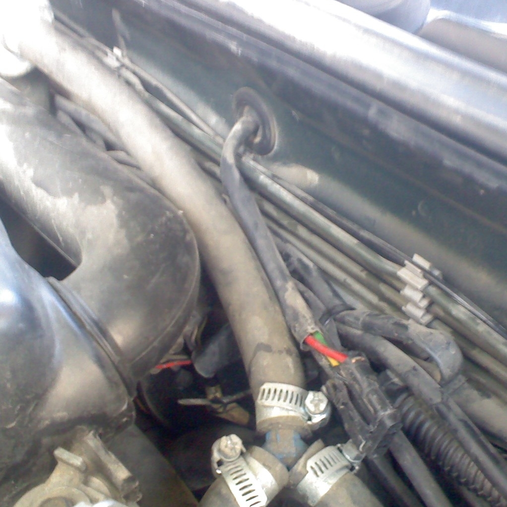

Ето една снимка как се подава в двигателното кабелът с буксата, която си търси другата половинка. :D
Измерих от любопитство съпротивленията - 2 / 5 / 7 ома са трите комбинации, което явно е за двустепенно подгряване.

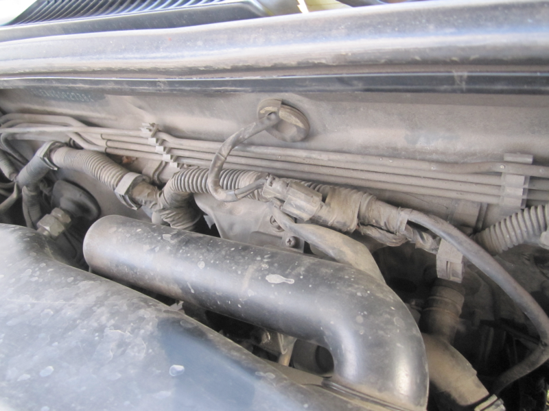

Извинявай за закъснението!
Не знам какво да ти кажа иначе... ей го на
kabel.png [ 626.61 KiB | Прегледано 1103 пъти ]

Твоят нагревател с тройна букса ли е, доколкото виждам?
При мен нещо тая букса се губи - ще се окаже верно, че е сменяно стъклото с втора ръка и нагревател. :-?
Можеш ли да ми кажеш как се включва нагревателя - с отделно копче или със задния нагревател заедно?
Чет Ное 22, 2012 11:24 am
Постове: 5906
Трябва да видя пак буксата дали е тройна или двойна :pardon:
Отделно копче е.
