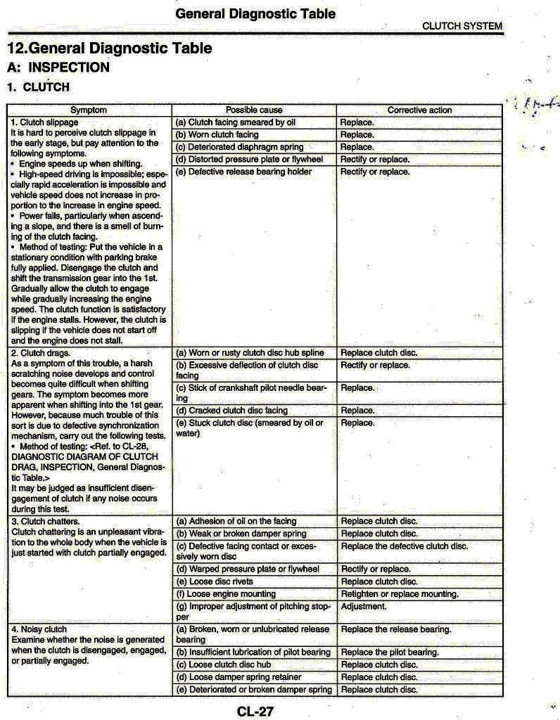

Тъй като не съм човек който си оставя магарето в калта, а и не ми е това работата за да ми вярвате прилагам извадка от Ръководство за обслужване, ремонт и диагностика на Субару Легаси 2005'МУ модел BL*****,BP****
scan0004-1.jpg [ 463.23 KiB | Прегледано 399 пъти ]
Извинявам се , че е на английски, но ако трябва ще го преведа но с това само ще повторя казаното от мен в първия ми пост по темата.Само дето аз препоръчах да се прави теста на 2-ра скорост, а специалистите от СУБАРУ - на 1-ва ;)

:lol: :lol: :lol: Не четеш колега, не четеш. Или едно си баба знае, едно си баба бае. Дискусията започна от това на коя скорост се тества съединителя, а за буксуването ето какво са написали по-горе в извадката от Subaru:
1. Clutch slippage (Буксуване на съединител)
It is hard to perceive clutch slippage in the early stage, but pay attention to the following symptoms.( Трудно се долавя буксуването на съединител в ранен етап, но внимавайте за следните симптоми.)
- Engine speeds up when shifting. (Двигателя се форсира при превключване на скоростите)
- High-speed driving is impossible; especially rapid acceleration is impossible and vehicle speed does not increase in proportion to the increase in engine speed.( Движението с висока скорост е невъжможно; по-специално рязкото ускоряване е невъжможно и скороста на автомобила не се увеличава пропорционално с увеличаването на оборотите на двигателя.)
- Power falls, particularly when ascending a slope, and there is a smell of burning of the clutch facing. (Мощноста пада, особено при изкачване на наклон и има миризма на изгорял съединител.)
Никъде не прочетох нещо за 5th gear [-X , но нали ние българите разбираме от всичко (футбол, политика, жени, коли и т.н.) никога не е късно да открием топлата вода пак. :smt129
