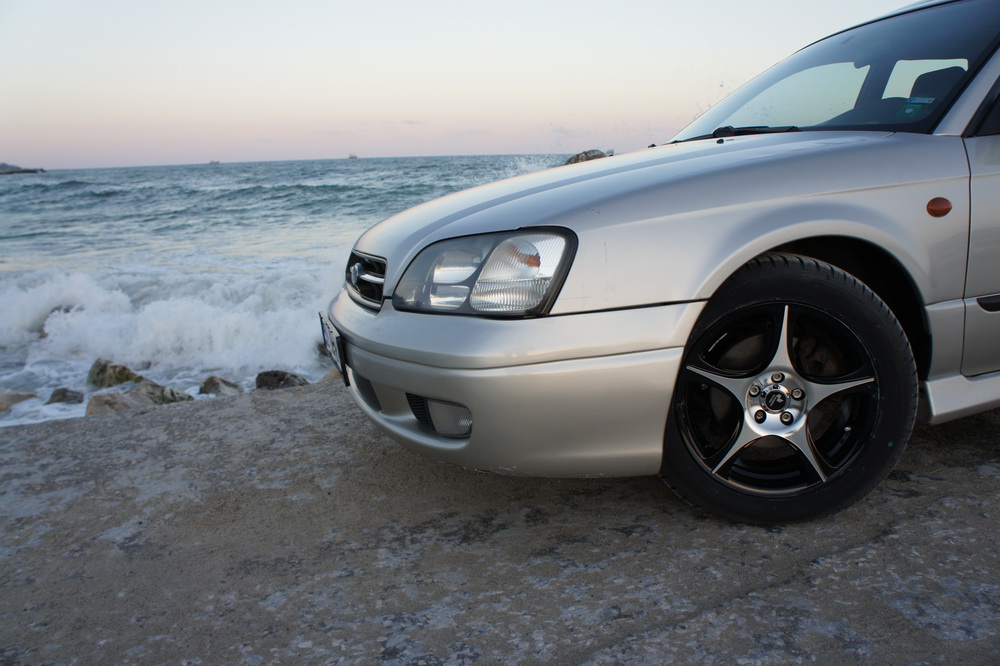

Взех си нови джанти 16" 7J 5x100 ET40 и с гуми 205/55 излизат малко извън калника, но при нормално каране не забелязах проблем. Сигурно ако ЕТ беше 38 ил 35 щеше да има проблем...
editDSC01732.JPG [ 237.87 KiB | Прегледано 470 пъти ]

Мммм така... наскоро почнах да забелязвам, че опира в калника, но само задната лява гума!? Другите три - нищо. Като я поогледах малко забелязах, че задната лява седи по-навън от задната дясна!? Какво по дяволите и как е възможно това!? :smt100

При мен издадеността е поносима и помолих тенекеджията да очука ръба на калника, който е навътре, да е по-нагоре и сега поне като съм сам не го прави. Ще пробвам да натоваря колата и ще пиша после.
