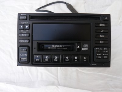

това е сегашнита конзола, взех снимката от обявата на колега.

Колега 201/204 си следващото поколение и там филма е голям
Вто Дек 23, 2014 11:20 am
Постове: 2115
Рейтинг: 384
adddt написа:
да знам, че двата модела за които пита колегата са в следващата генерация, едната е CHR и предполагам няма разлика в интерфейса ако съкращението означава да управлява чейджър. Отазад трябва да има кръгла букса с пинове и да чака сигнал от чейнжъра. В случай ще е играчка да се преправи интерфейса като за AUX in защото там е вход по ниска честотта, който чака 0,4-0.7 волта сигнал и почва да приема зука от два стерео канала, докато в кабела на чейджъра има и друго инфо, което тече защото има управление.

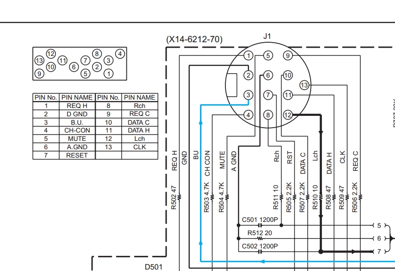

Колега, моделът ти е GX608EF2. Отзад имаш кръгъл куплунг с 13 пина. На 12-ти и на 8-ми са ти ляв и десен канал съответно. Аудио масата е на 6-ти. Мултиплексирането на аудиосигналите ги управлява процесора. Схемата ти е тук:http://www.shema.ru/cd/avto/3/data/car3_28.pdf. Когато натиснеш бутона CHR какво ти изписва на екрана? Ако процесора чака ченджъра да му "отговори" през шината данни за да пусне аудио входовете - кофти. Правят се и се продават някакви емулатори за това. Може пък и да си късметлия и директно да пуска аудиовходовете. пробвай.
като го натисна няма респонс , чака си си отговор от другата страна и без това е зима за риба почти не се хосди има време да почопля малко и да си пропомя стария занаят, мерси за схемата.

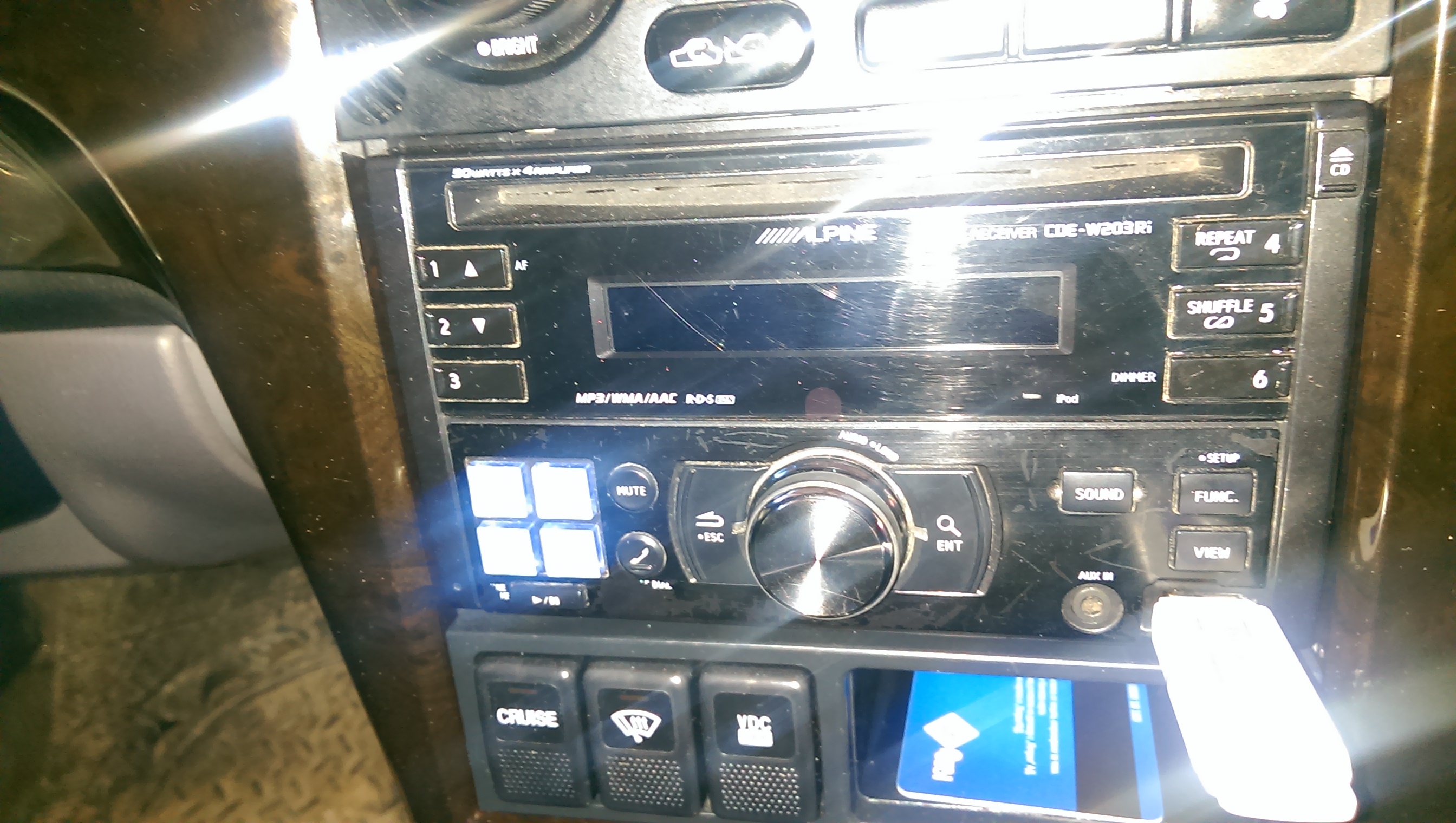

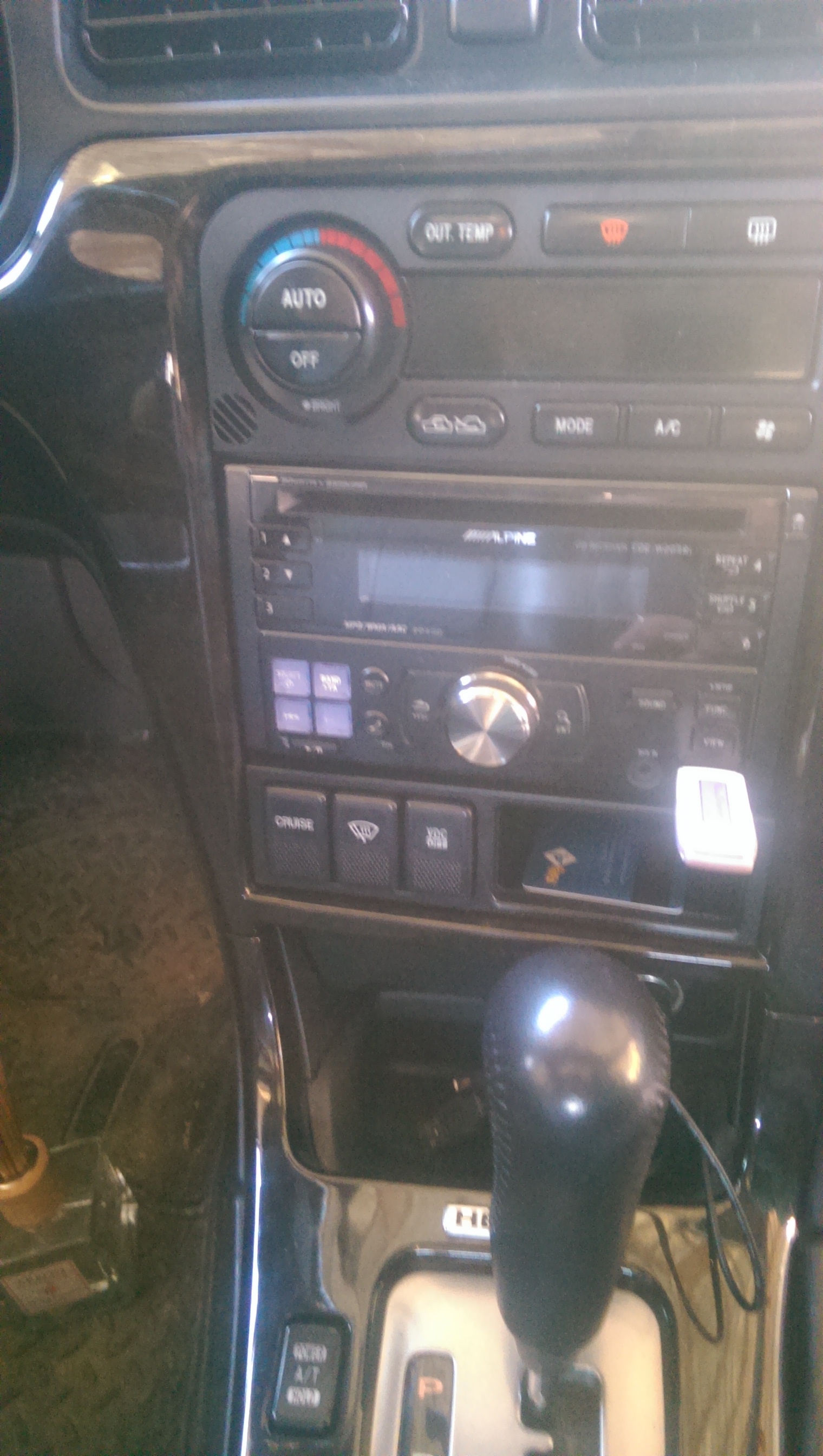

Регистриран на: Нед Ное 16, 2014 3:26 pm
Постове: 137
Автомобил: без кола
Рейтинг: 11
Alpine W203ri
uploadfromtaptalk1425476528742.jpg [ 958.94 KiB | Прегледано 669 пъти ]
uploadfromtaptalk1425476495351.jpg [ 1009.27 KiB | Прегледано 669 пъти ]
Е туй нещо искаха му 180 за 140го спазарихме,има още 2обяви една за 245 и 1 за 280
