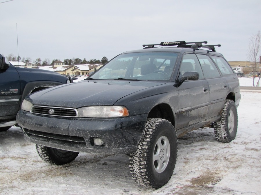

Добре де, в dirtyimpreza гледах доста преправени Легасита с макферсони от Форестър 2008 и направо джипови кални гуми. Един дори си беше сложил с фланци гуми и джанти от някакъв Jeep.
Да не говорим пък за този:
ImageUploadedByTapatalk1348855131.448834.jpg [ 149.2 KiB | Прегледано 1379 пъти ]

Пичовете горе са ти писали за стандартните размери гуми. А след лифт колко големи ще събере...зависи от лифта.
Принципно всичко може да се направи. Въпрос на пари, време и умения.

Да бе, няма спор в това, и на снимката се вижда колко добре е надървено Легасито, ма какво става когато едната гума е максимално вътре в калника, а другата е максимално отклонена, .т.е имаш максималното постигнато отклонение , имам предвид с такава големина гуми - на ширина (от предната броня до вратата)......ако не е много втвърдено окачването, за да не се отклонява много , значи трябва да се изрежат тези елементи а да се отвори място.....не случайно офроудърите си режат всичко около гумите - това е ако трябва всичко да се направи както трябва за да гази здраво а и парите по преправянето стават други (не само едни втулки и гуми), иначе пак става но се гони повече визията.....реално, пак не е лошо , но трябва и да се гледа къде се ходи - до границите на допустимото за такава концепция
