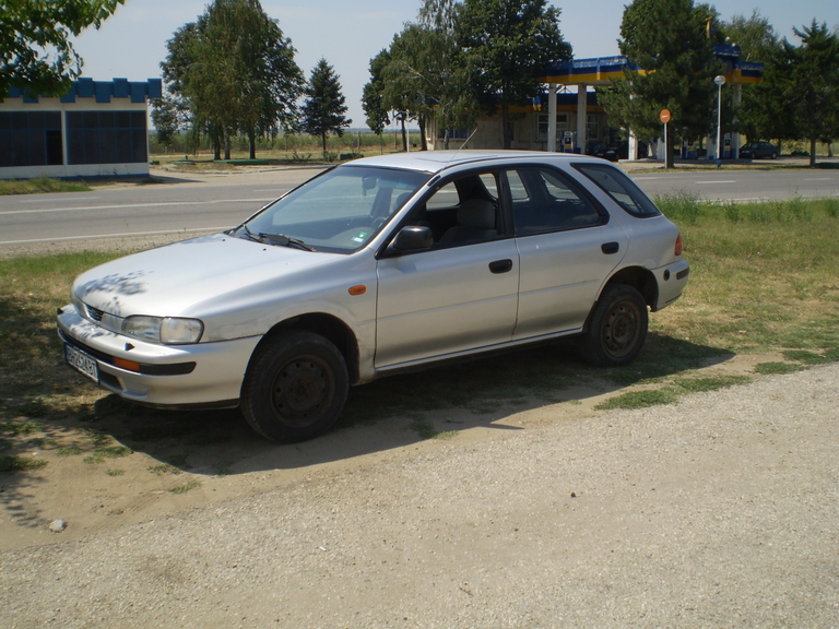

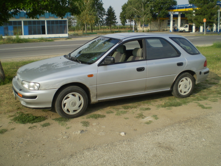

Това е преди и след повдигането . Отпред са 5 см. , а отзад 7 см. Утре ще снимам и с по-високите гуми. В интерес на истината , по-големите гуми доста я спънаха.
rsz_1rsz_p7270008.jpg [ 483.77 KiB | Прегледано 843 пъти ]
rsz_1rsz_p7260005.jpg [ 468.58 KiB | Прегледано 843 пъти ]

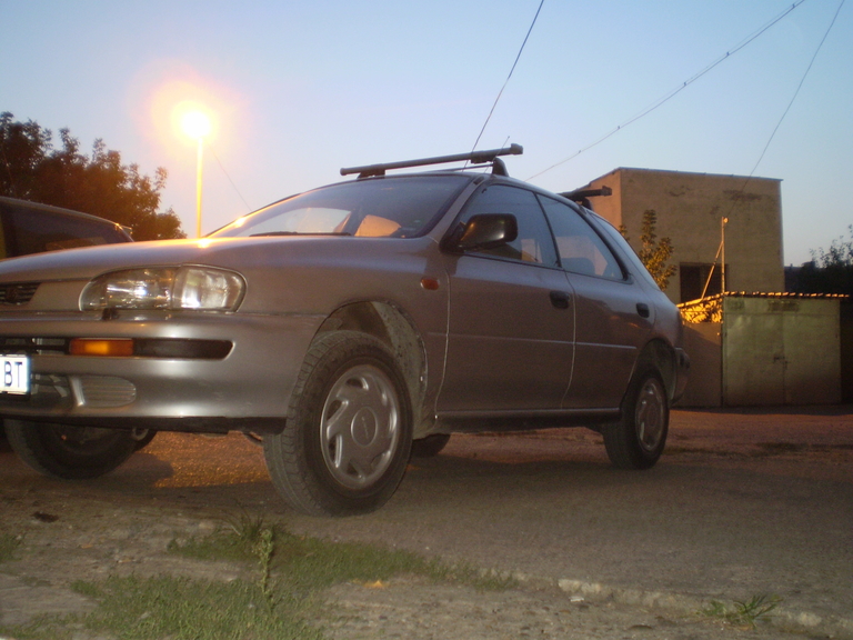

С какъв размер са ти по-големите гуми и какъв нормалния.С по-големи гуми не се ли вдига разхода на гориво.Мойта импреза е с 2000куб. и по документи е с гуми 195/60/15.Какъв размер гуми да и сложа за да е повдигна малко и да не влияе много на разхода.Колебая се между 195/65/15 или 185/70/15
Чет Окт 04, 2012 8:06 am
Регистриран на: Пет Юли 06, 2012 6:13 pm
Постове: 104
Местоположение: Тутракан
Автомобил: '04 Outback 2.5
Рейтинг: 87
Трябва да са 175-70-14 или 185-70-14 , аз в момента съм с 175-14 . Това означава , че колкото са широки -толкова и са високи . Разхода не съм засичал , но трябва леко да падне за сметка на по-бавното ускорение.
rsz_pa040058.jpg [ 401.25 KiB | Прегледано 809 пъти ]
