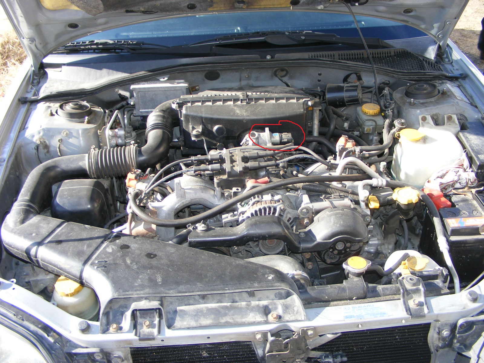

Това, ограденото с червено е стъпковичт мотор. Първо се откача буксата, после с кръстата отвертка се развиват двете винтчета. Внимателно го извади, защото има един О-пръстен на тялото.

Изгледах и клипа и още днес мисля да го сваля,но какво точно е необходимо да почистя,да използвам ли някакъв препарат и доколко е възможно проблемите,които описвам да идват от него?

Всичко е възможно :) А иначе най лесно с бензин :) Има и специални спрейове. Ама са скъпички :))
