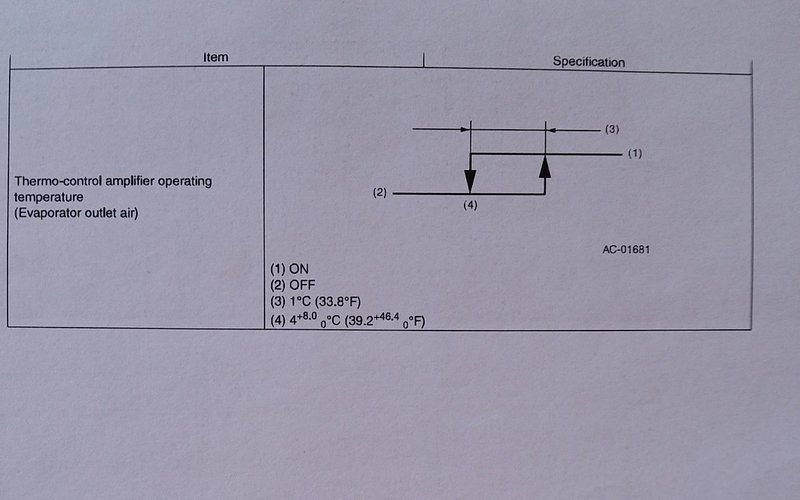

Всичко е ясно. Системата следи температурата, но на изходящия от изпарителя въздух. Когато достигне 1 градус този превключвател отива на ON, т.е. изключва климатика и при 4 градуса отива на OFF - включва климатика. Тези температури няма как да се постигнат ако температурата на изпарителя не е доста под нулата.
А когато си на външен въздух и е горещо пак няма да стане и следва обледеняване.
