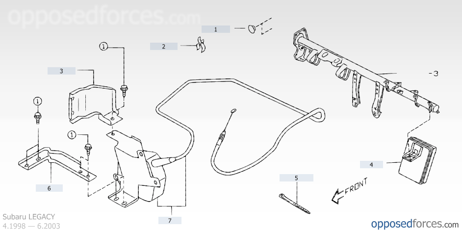

Здравейте.
Имам подобен проблем - след посещение на майстор темпоматът спря да работи (а лампата върху лостчето си светва). Моделът е Легаси, 2000 г. 2.0 двигател. Когато прочетох цитираното мнение, се сетих, че точно когато бях в сервиза, в краката ми се търкаляше някакъв о-пръстен, незнайно откъде дошъл. Вероятно съм го изхвърлил, щото не мога да го намеря. Както и да е, показах това на майстора, свалихме кората, търсихме от къде може да е, но нъцки.
Някой евентуално би ли могъл да помогне със схема, снимка или някаква информация?
