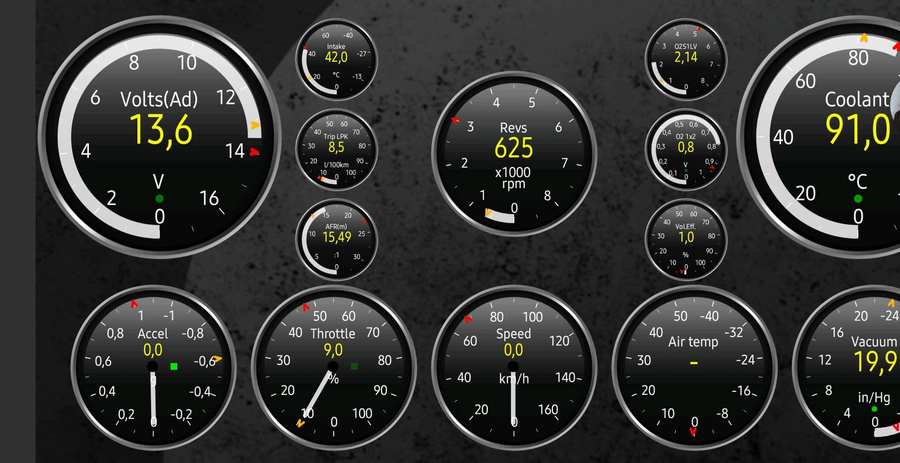

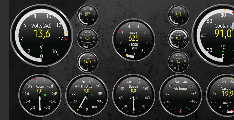

*Пиша тук, защото заглавието на темата е по-описателно, но в ТАЗИ тема има доста полезна информация също.
Светна чека с въпросната грешка (според TorquePro)
P0032 - Powertrain
HO2S Heater Control Circuit High (Bank1 Sensor1)
Или е лоша връзка, или директно сондата. Правилният избор е Denso DOX-0307.
Вариант 1 - сервиз - диагностика - кот' тако'а и едни пари ...
Вариант 2 - самодиагностика:
- проверка дали има 12 волта на буксата от ЕКУ-то. Ако "Да" - проверка на съпротивлението на самата ламбда сонда - трябва да е под 5 V
Ако не е в норма - смяна.
Правилно ли съм се ориентирал?
След нормално градско каране, хубаво загряла кола - тук все още я НЯМАШЕ грешката (вторник)
Коментар на файл: ИМА грешка
62239324_2408990615986889_4295390041041010688_n.jpg [ 136.94 KiB | Прегледано 771 пъти ]
След проба да се размърда буксата, кабел и т.н. и чистене на грешката - пак се появи (колата е работила само 10, след 3-часов престои - затова не е загряла)
Коментар на файл: НЯМА грешка
62424724_462610947823231_6112897360348577792_n.jpg [ 68.03 KiB | Прегледано 771 пъти ]
Нямам представа какво трябва да показва O2S1LV стойността.
