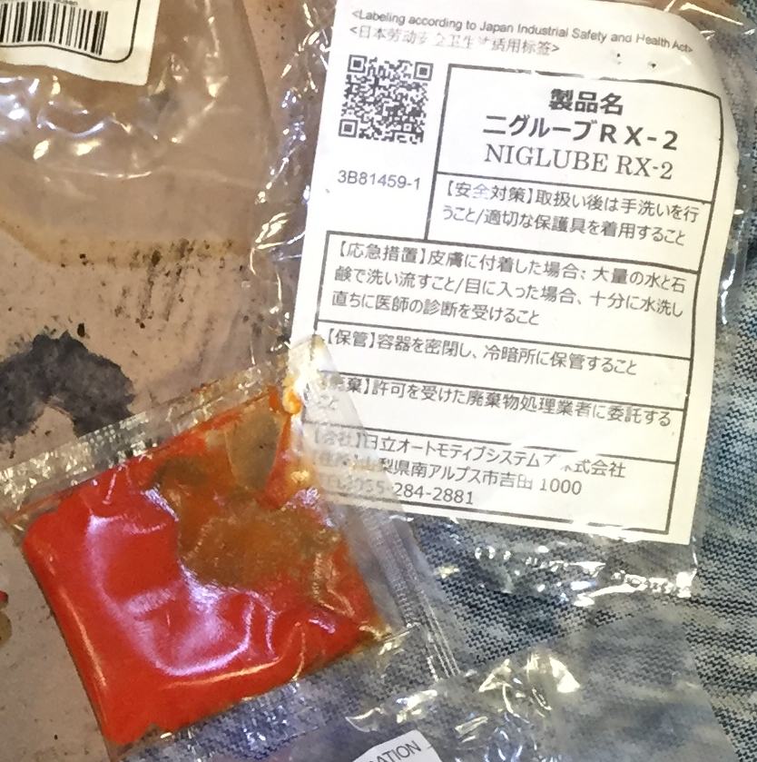

При мен изглеждаше така:

Нед Дек 29, 2019 10:18 pm
Постове: 493
Рейтинг: 224
Сега изрових из снимките, когато сменях водачите. Греста е много добра. Успял съм да снимам и надписите каква е тя. Заповядайте ако някой му се занимава да я търси извън ремонтните комплекти. :pardon:

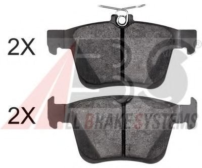

Някой колега беше писал в друга тема за едното решение:
Пружини от накладки на VAG се монтират на нашите и спира да тропа. Недостатък е, че ще има макар и минимален ефект на задържане.
