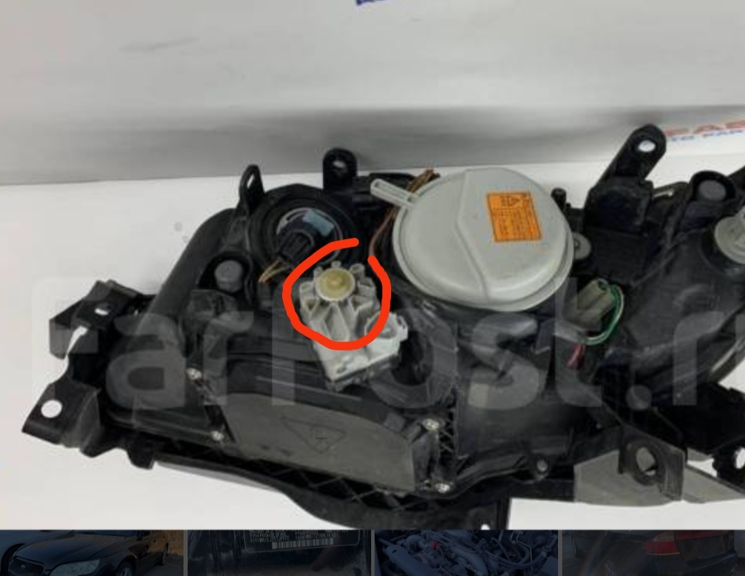

Здравейте колеги, фаровете ми светят много на близко. Като изключим врътката на таблото има ли друг начин за регулиране. Това което виждам отзад на фара е на механизма за регулиране стърчи пластмасова глава за гаечно ключе и прорез за отверка. Врътнах малко наляво, надясно но не видях промяна. Някой знае ли за какво служи. Не смея да въртя много , за да не прецакам механизма(моторчето). Качвам снимка, която е на такъв фар, че по-добре се вижда.
Търся начин за регулиране преди демонтаж на фар и рециклиране на рефлектор.

От врътката в таблото мърдат ли? Винтчето е за начален реглаж(нулево положение по височина) на фара и ако не реагира на въртене, то тогава и от врътката няма да мърда. Има една опорна ябълка, която държи рефлектора срещу реглажния винт(по диагонал) и нерядко се откачва при приложено по-голямо усилие за смяна на крушка. Хвани основата на рефлектора с ръка(където лежи крушката) и леко разклати - ако мърда е очевиден проблемът.

Здравей, от врътката на таблото се движат нагоре, надолу. Но не достатъчно. Не разбрах , щом се движат от таблото, мога ли да ги коригирам от винтчето на механизма?
Ще проверя дали мърда рефлектора и ще пиша.

правилно си се насочил че от там се коригират във височина фаровете. Само да отбележа, че доста трудно се вади ябълката на машинката за коригиране и рефлектора(аз поне не успях да я извадя и на двата фара, когато сменях лупите). Погледни отгоре над фара има отвор между металната греда която държи фаровете и фара, в които да бръкнеш с кръстата отвертка с която да въртиш наляво/надясно този винт на машинката за регулиране във височина. В ръководството има схема как да бъде направена настройката(височина, отстояние от стена, разстояние между фаровете). Най-добре е да го направиш привечер на сумрак срещу стена, за да видиш в коя посока качва и в коя сваля този винт. Другото на което да обърнеш внимание е, дали са закачени машинките към фара или се движат свободно. Самата машинка се сваля със завъртане по оста си и ако е разкачена няма да можеш да регулираш фара, докато не я закрепиш неподвижно към фара. На снимката която си прикачил машинката е в монтирано състояние, като я завъртиш по оста на регулиращия болт ще излезе, но няма да се разкачи ябълката от рефлектора и ще си стои там и ще е подвижна и няма да можеш да регулираш фара. Провери дали са фиксирани машинките към фара и ако са фиксирани давай смело с въртене на болта. Няма какво да счупиш, това им е работата...
Успех и дано съм бил полезен.
П.С. За рециклирането на рефлекторите, виж какво направих аз с моите. Резултата беше УАУ.... https://www.subaruclubbg.com/forum/viewtopic.php?f=37&t=29617

Цоньо, аз пиша за другите ябълки по диагонал, които са само за опора. Точно те са му се измъкнали, иначе нямаше да мърдат от врътката в купето.

Много благодаря колеги, почнах да въртя и тези от горе до гредата и тези в центъра. Понастроих ги. Ще я подкарам така да видя ефекта, а и дали не заслепявам.
