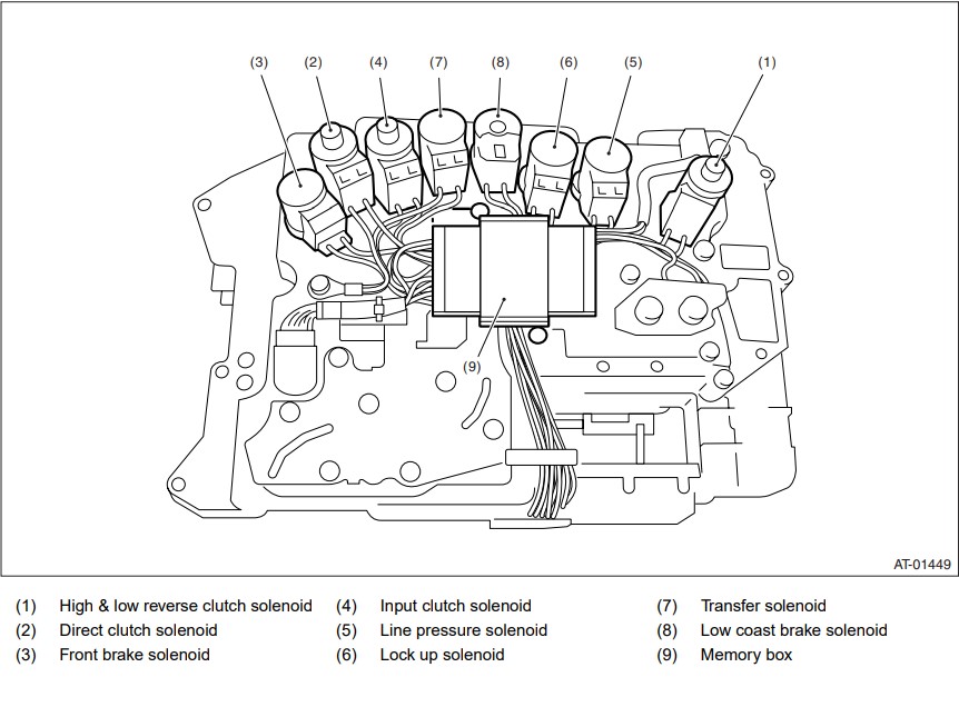

Проблема пак се появи, но този път явно не е от маслото. Вече при всяко включване на D или R, светва таблото и записва грешка P1707. Въпроса ми е, къде се намира този соленоид, в нета намирам много противоречива информация, в опашката ли е, или в клапанното тяло? Не е ли позиция 7 от изображението?
Screenshot 2024-07-24 084004.jpg [ 106.83 KiB | Прегледано 2908 пъти ]

Проблема се оказа точно този соленоид №7 в клапанното тяло. При замерване дава 25 КΩ, докато соленоиди №3,№5 и №6 дават точно 6,6 Ω.
