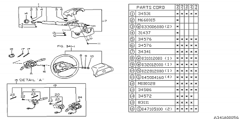

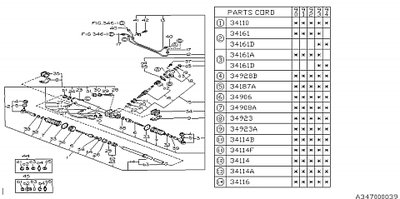

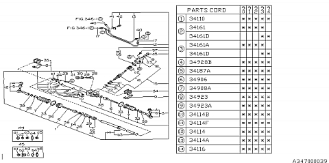

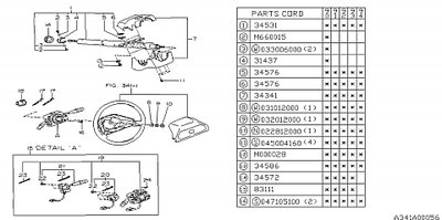

Та така ето ти една схема на рейката да видиш какво има вътре...но за това пукане което пишеш ми се струва че проблема може и да е в кормилния прът,,и на него ти слагам схема,,,а като рециклиране аз разбирам да ти сменят уплътненията на рейката,,а иначе пиньона и коронката долу на връзката между пръта и рейката или гребена вътре не знам как ще ги рецеклират те са от специана пластамаса и като се износят трябва да се заменят с нови,,,а може и да имаш проблем с някой от тампоните на рейката,,,,разгледай схемите.......може би тампон ще е/
2_B10_341_A1.jpg [ 72.23 KiB | Прегледано 588 пъти ]
2_B10_347_01.jpg [ 74.89 KiB | Прегледано 588 пъти ]
