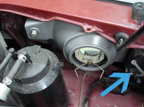

Ето на Импрезата ми къде е кръстатия болт за регулиране. При теб трябва да е този хоризонталния вдясно.

на outback 99г. с елрегулиращи се фарове има две врътки за ръчно регулиране,
и двете са за регулиране в посока горе-долу, като горната е за дългите, долната за късите светлини.

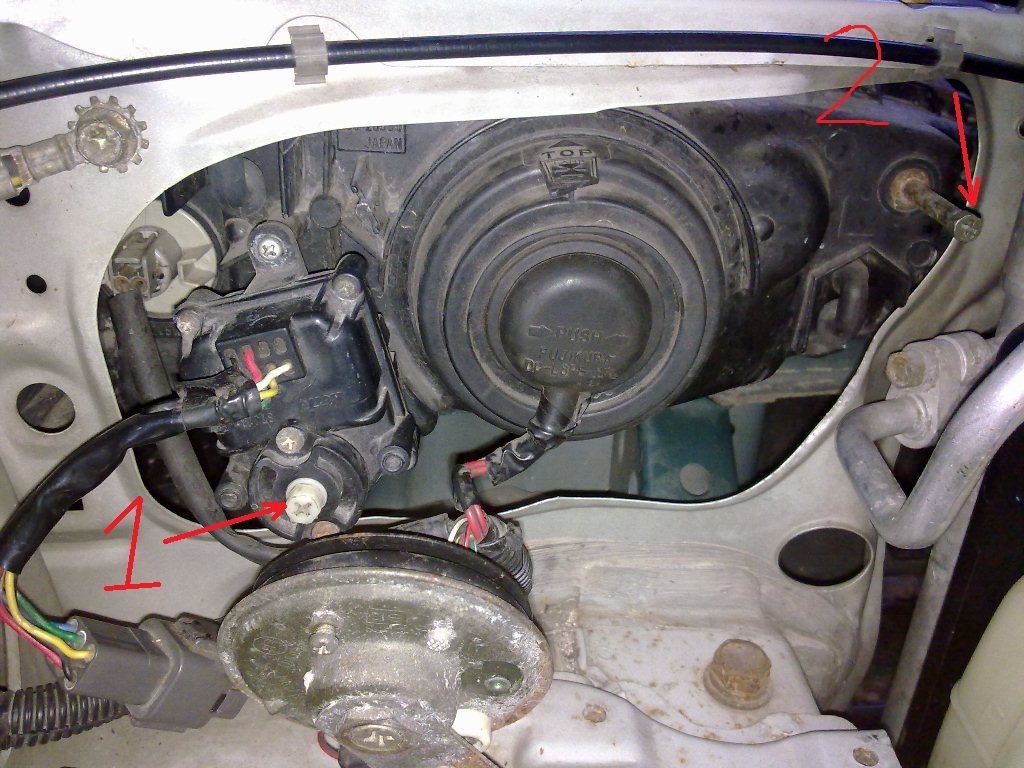

Здравейте на всички.Изчетох цялата тема,но не открих търсения от мен отговор.Става дума за реглаж на ел.фарове на LEGASY-95(комби).Прилагам и снимка на фара на която с ЕДНО е нещо като пластмасов винт(за кръстата отверка) на електрическото моторче а с ДВЕ е по-дълъг метален винт.Първоначално си помислих,че ще стане от първия винт на моторчето но не става(мърда наляво надясно само 1мм,може би обира някакъв луфт) а втория винт се върти.Но си мисля,че втория е за вертикален реглаж и го оставих там където си беше.Мисълта ми е,че на най-горното положение на копчето в купето(вдига и сваля без проблем) пак светят малко ниско искам малко да ги вдигна.Ако някой знае как става регулирането(или въобще дали става) ще съм благодарен да сподели.

От болта на моторчето е вертикалния реглаж а от горния е хоризонталния,можеш вместо с кръстата отвертка да го направиш с ключ 10 ако не се лъжа.

Колега ако взема да въртя винт 1 ще "схруска" нещо в моторчето.Знам,че е от него но не МЪРДА нито наляво нито надясно.Някой въртял ли е този винт и как става???!!!!Той просто не мърда.
