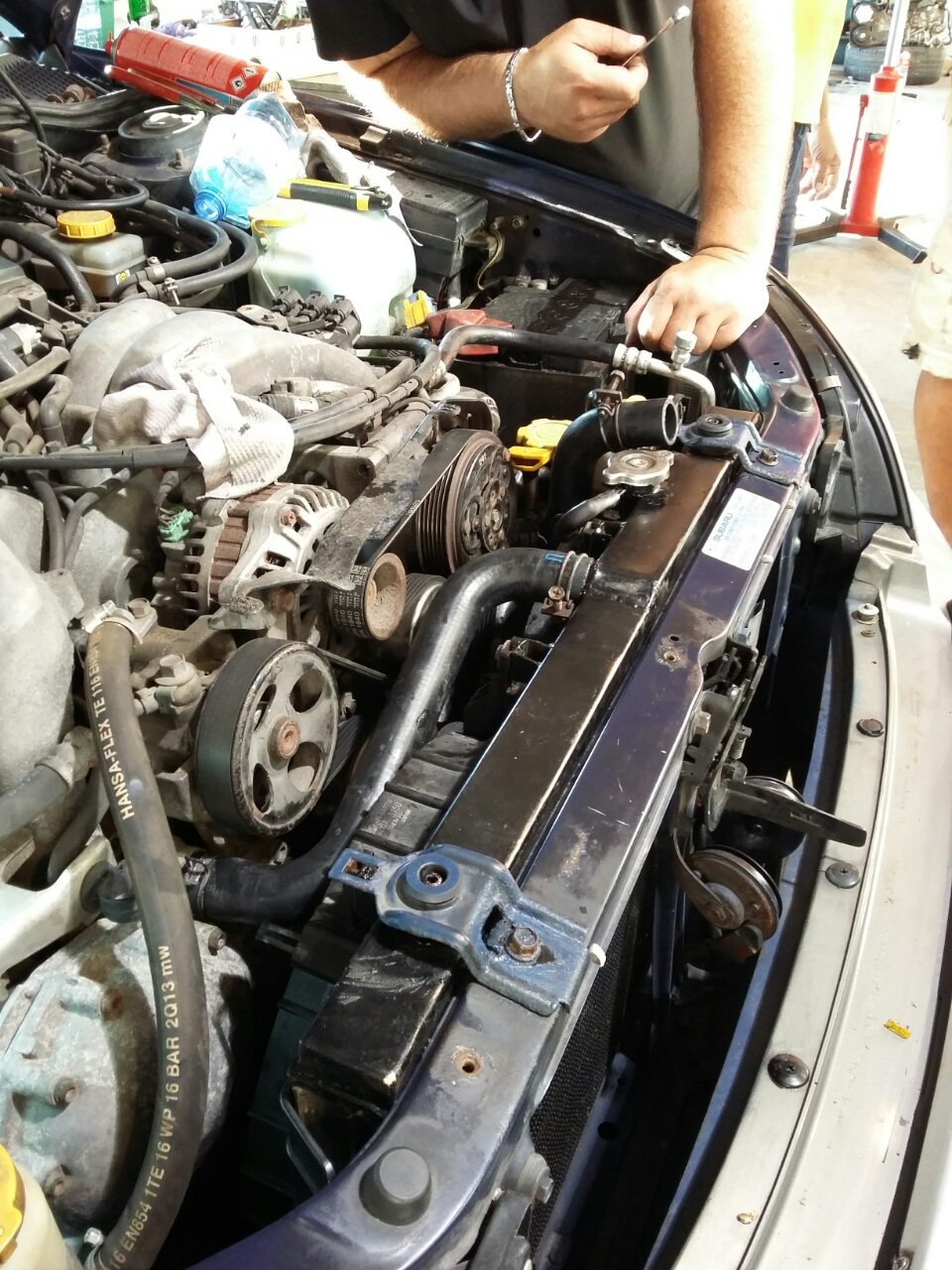

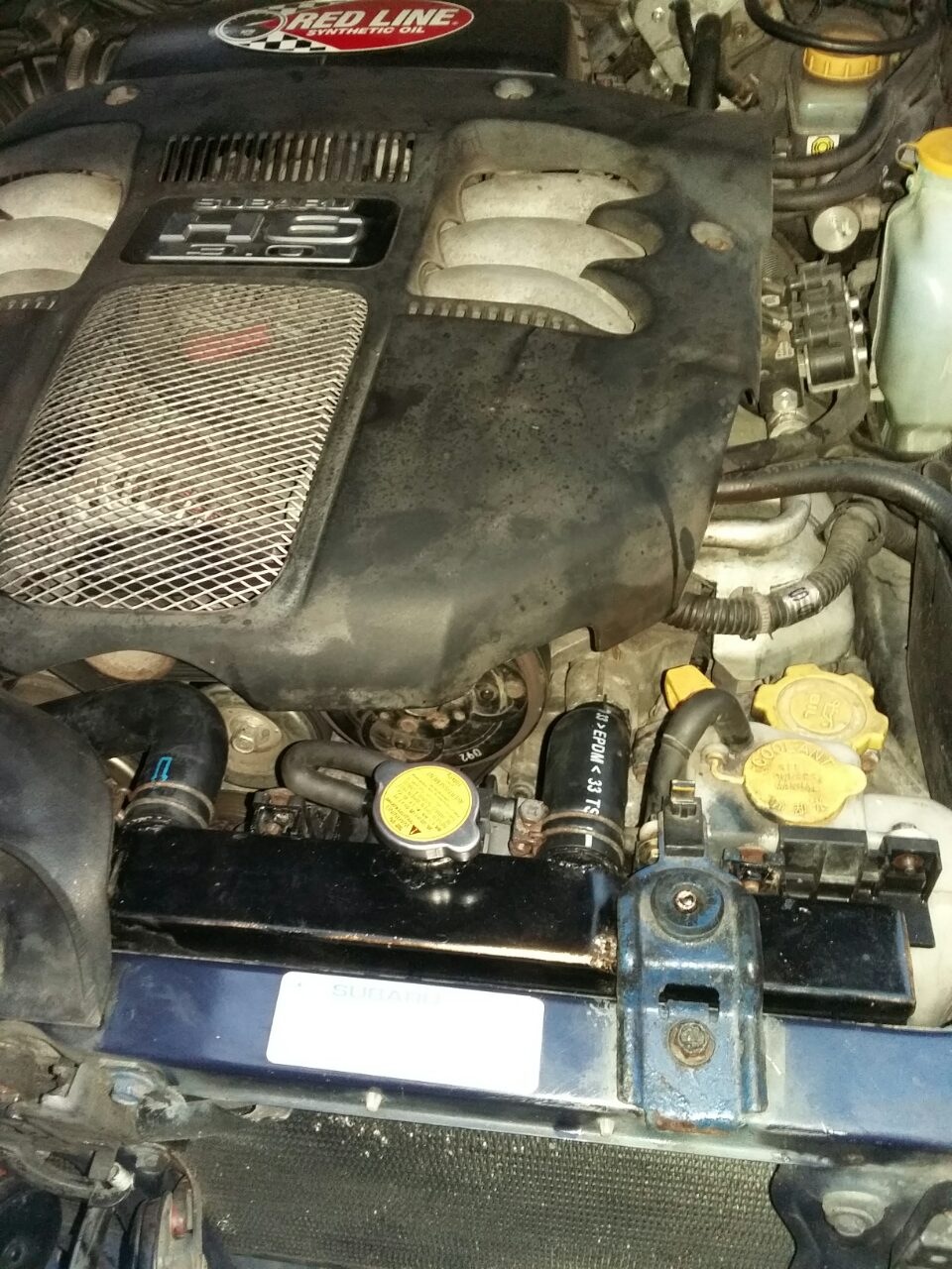

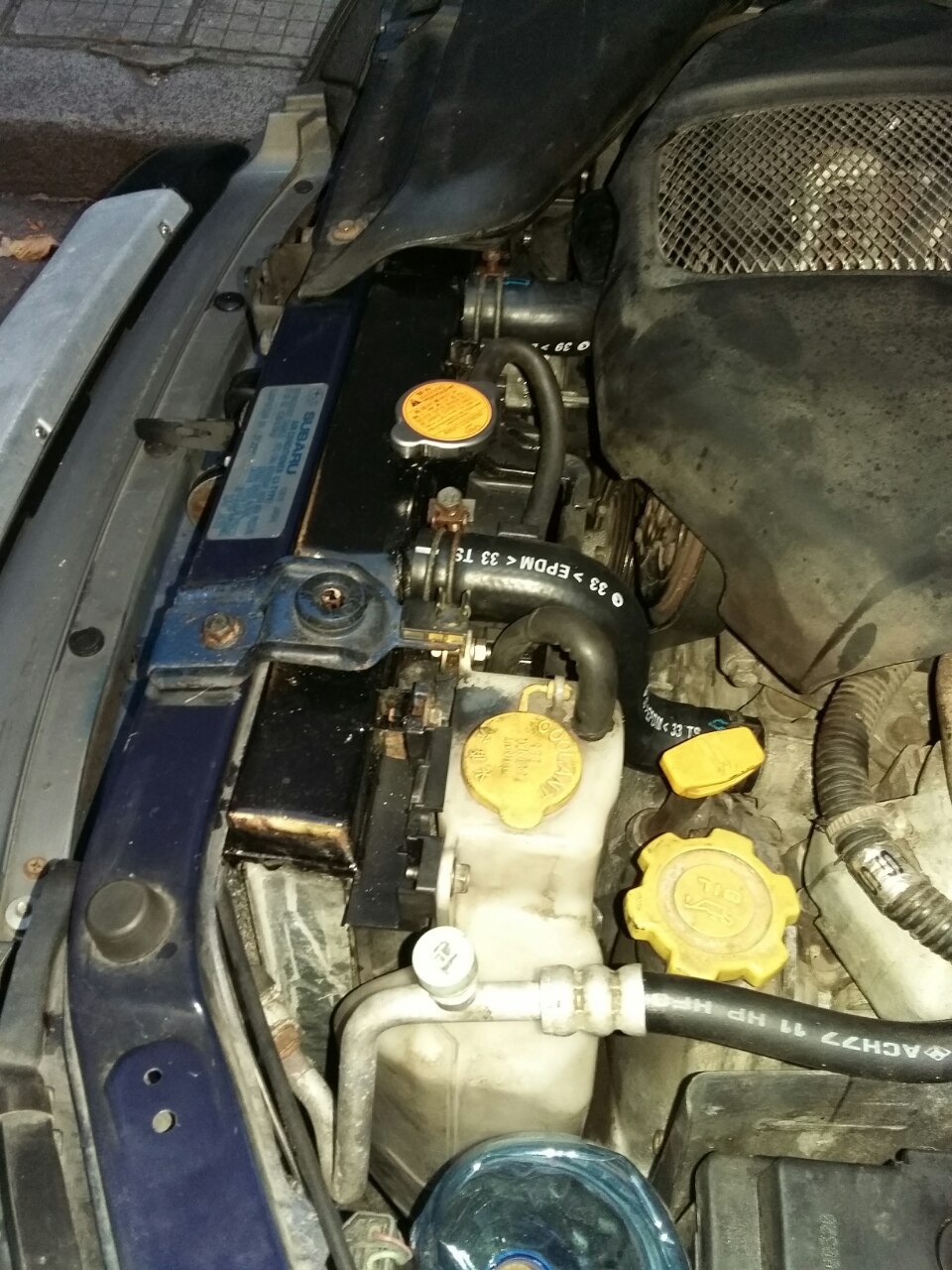

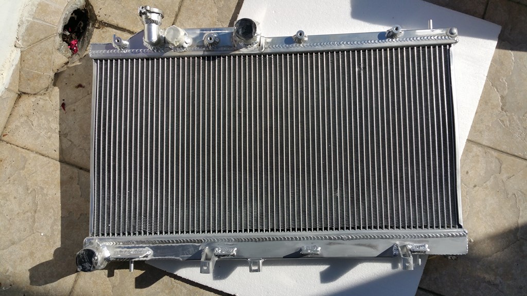

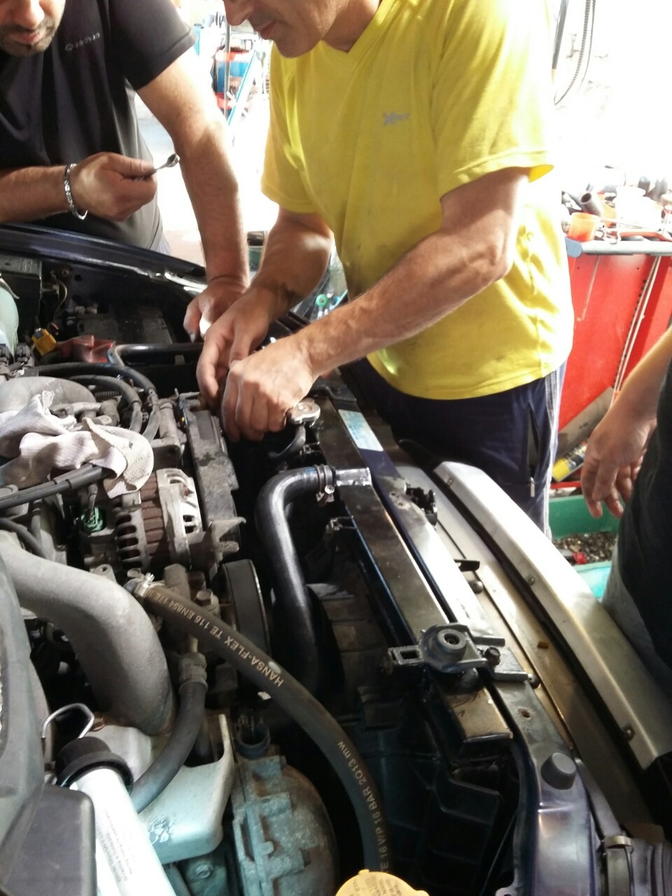

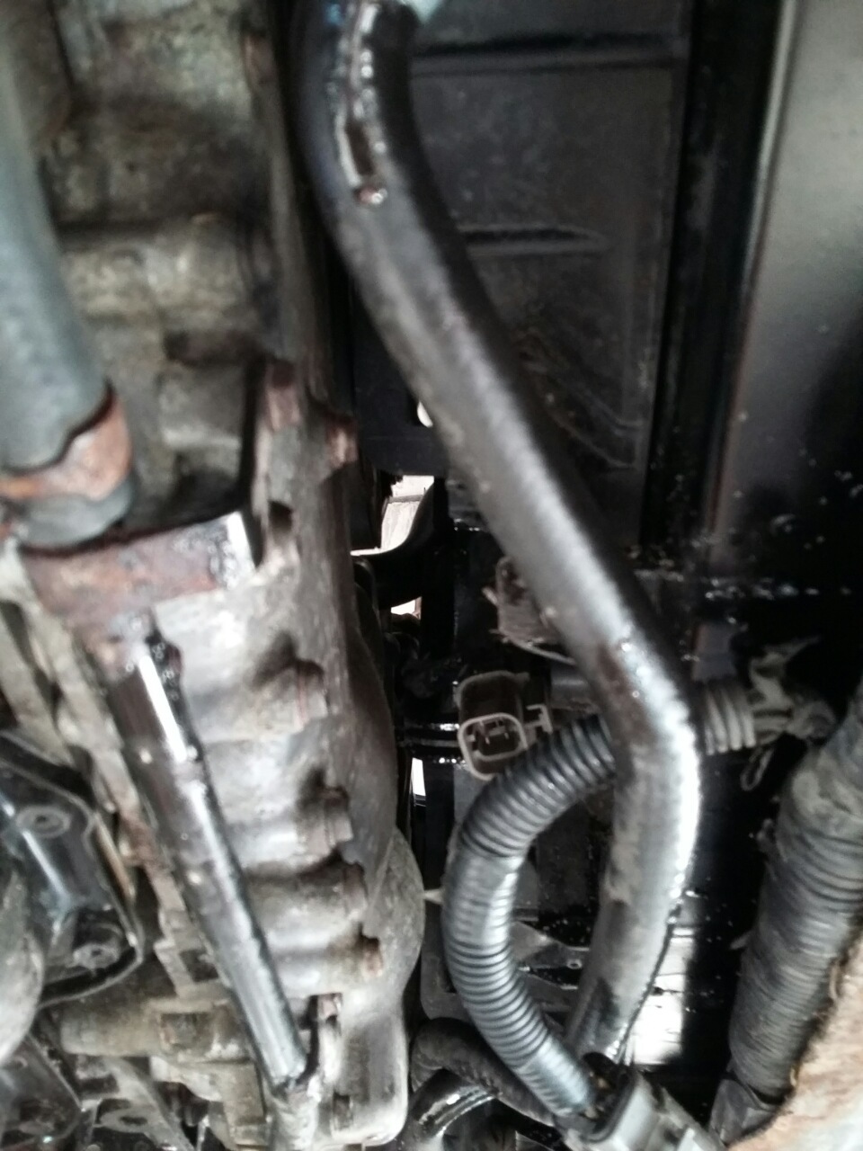

Радиатора монтиран при Павлин в Субару Пловдив,събра 1.5л повече течност.Вече изпробван при градски условия на макс ,стрелката не трепва стои на средата като закована ,дори перките се включват само за кратко.Утре следва към 15ч.в жегата магистрална проверка. :cool:ПС.Снимки съм пратил на Тенчо да качи че нещо не мога да се справя от телефона с качването.

Ето снимчици :)
photo 1.JPG [ 261.87 KiB | Прегледано 1174 пъти ]
photo 2.JPG [ 362.43 KiB | Прегледано 1174 пъти ]
photo 3.JPG [ 336.29 KiB | Прегледано 1174 пъти ]
photo 4.JPG [ 284.53 KiB | Прегледано 1174 пъти ]
photo 1.JPG [ 167.56 KiB | Прегледано 1174 пъти ]
photo 2.JPG [ 163.66 KiB | Прегледано 1174 пъти ]
photo 3.JPG [ 365.87 KiB | Прегледано 1174 пъти ]

Благодаря на 1040 Тенчо за идеята да си изработя сам тунинг радиатор.Благодаря на Павлин за монтажа и доработката за да завърша проекта.Не беше лесно , но риска си струваше,обичам Н6. :beer:

А кодега може ли дададеш статисттка от обдто? Интересно е в какви градиси се движи а и на какви ьемператури включва перката? А защо е меден?
Съб Авг 29, 2015 1:04 pm
Постове: 2448
Рейтинг: 729
Не съм закачал на обд,в градско натоварване перките при 32градуса външна темп. се включват за 30-50 сек и спират.Изработен е от мед защото медта има много висока топлопроводимост.Оргиналния е дебел на питата 27мм ,а този 42мм и събира 1.5л повече течност,запазил съм оргиналните размери на казанчетата.Тръбите 62бр. са доста по обемни от нормалните и от там идва разликата в обема.След малко тръгвам да го пробвам на магистралата на макс.

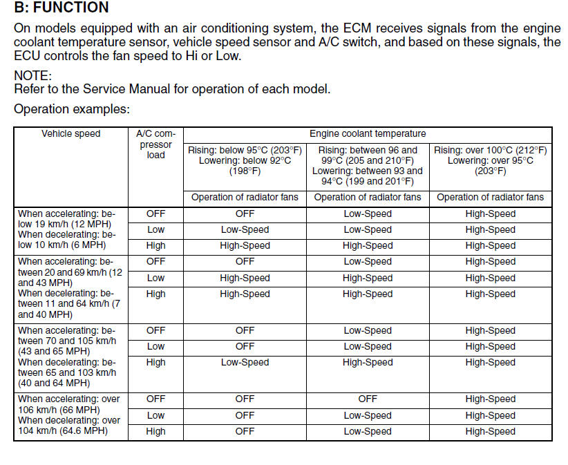

Намерих нещо интересно за логиката на управлението на вентилаторите за H6.
fan operation.jpg [ 168.62 KiB | Прегледано 975 пъти ]
Вижда се че температурата от 100 градуса се възприема за нещо нормално от инженерите на Субару.. Проблема е че гарнитурите не издържат :(
Управлението на майта е с PWM. Т.е ЕЦУ на колата комнадва перката.
Ще трябва да се измисли малко електроника да се направи на 95 градуса да е на максимална скорост... без значение дали климатика е включен.

Постове: 2115
Рейтинг: 384
Тогава ше трябва са се пише фърмуер ;-)

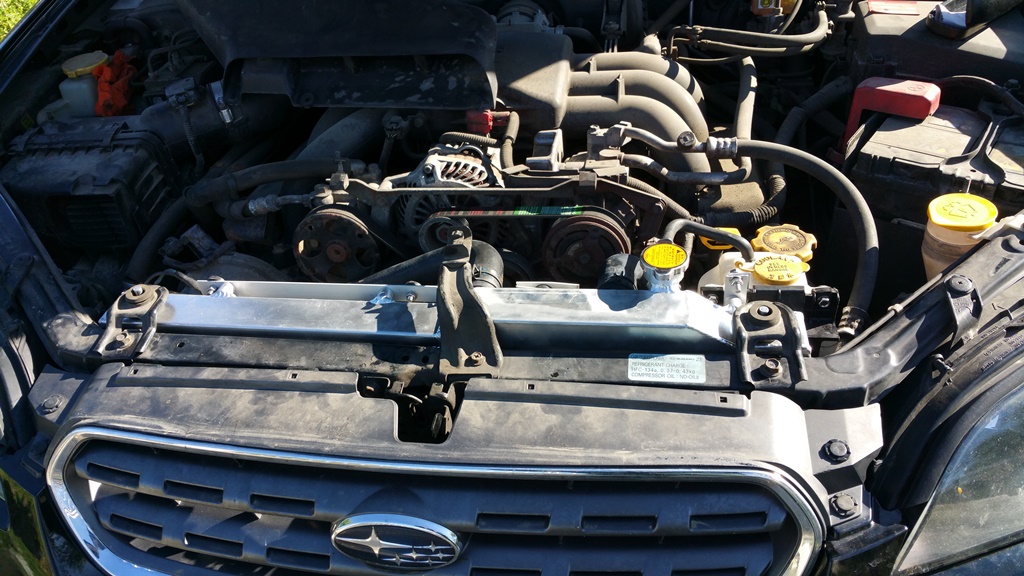

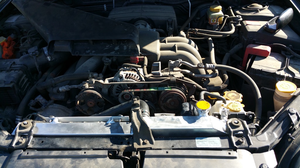

Да съживя темата. От събота и аз съм с алуминиев радиатор. Не е MISHIMOTO, а китайче.
Колегите от Extreme tuning направиха конверсията към два интейка. Перфектна работа от тяхна страна. :bow:
Смених и термостат. Сложих от 2.0 литрово - отваря на 78 градуса. А стоковият беше на 82 градуса.
Разликата е следната. В стоков вид при каране по магистрала със 120 на автопилот, на равен участък поддържа 87-88 градуса. В града стига до 96 и вентилаторите свалят на 91. Включват се на 95 и изключват на 91. Това е гледано през ОБД и Торк на телефона.
Сега при аналогични условия поддържа 82 градуса и в града стига до 95 - като спра на светофар. Като се включат вентилаторите пада на 91.

Друга разлика. Със стоков термостат при продължително спускане температурата падаше до 81 градуса, а сега до 77. Това е при околна температура 18-20 градуса. Ще наблюдавам как е в жегите.
Да добавя - радиаторът идва с китайска капачка на 1.3 бара, но аз сложих оригинална от 2.0 литрово на 1.1. Стоковата е различна и не става.
Източих 6.2 литра антифриз. Налях 8.7. Всичко е мерено точно. Реално с 8.5 литра при загряла кола нивото в разширителния съд е точно на максимума, но като изстине - при температура 12 градуса в Бургас е доста под минимума. Отдавам го на по-голямото количество антифриз.
Долях 200 милилитра превантивно - ако изкара още малко въздух и утре сутринта ще видя нивото като изстине. Сега при загряла кола е 2-3 см над максимума.
Минал съм по-малко от 200 км след обезвъздушаването.
LEXUS GX 460, V8, 4.6, 2014
LEXUS LBX 2026
