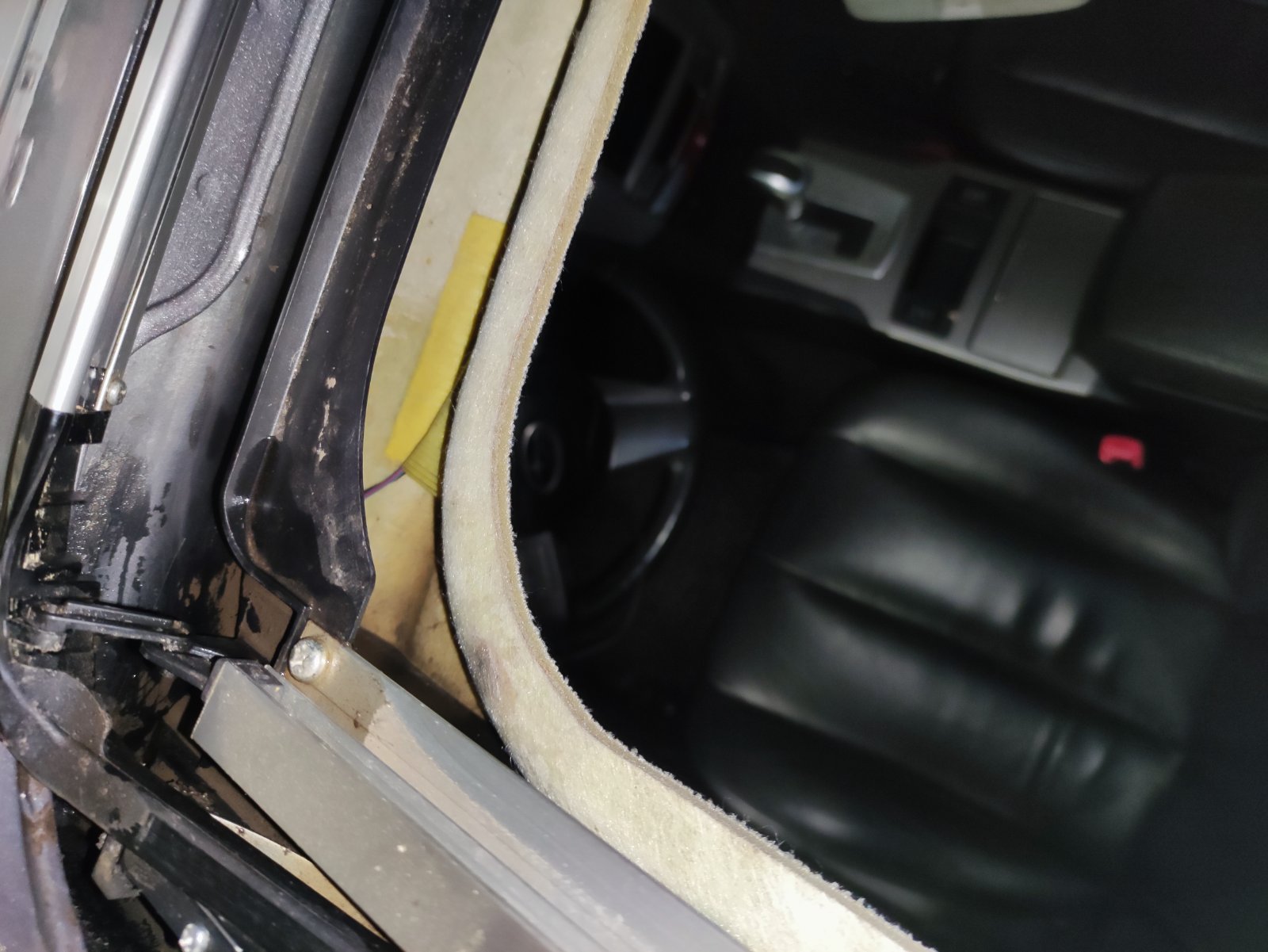

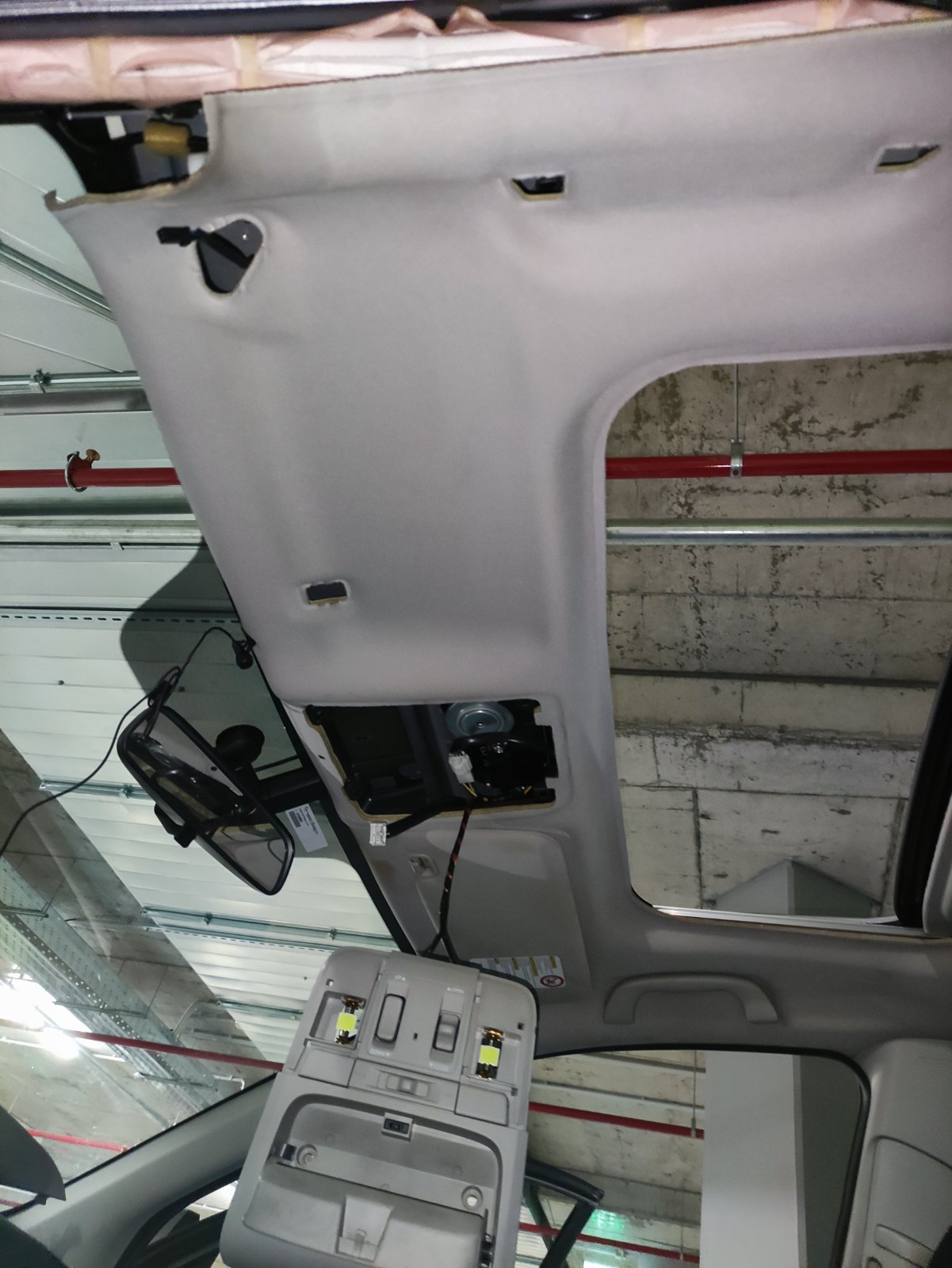

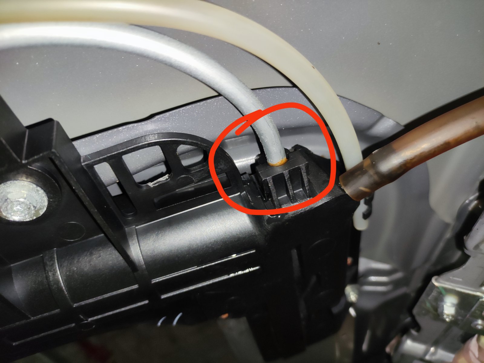

Здравейте колеги,
Днес се наложи да отпуша предните дренажи на шибедаха (потече от дъжда) и да силиконирам една тръбичка, по повода давам линк https://www.drive2.ru/l/487197451631984723/ към ценна темичка от руските ползватели на марката.
Аз поразглобих за по-добър достъп, но не е нужно да се сваля целия таван и шибедаха.
Дренажа над шофьора /преден ляв/ не се вижда по никакъв начин от горе, както и да е...почистих, силикон около тръбичката оградена в червено зона на снимките (че при проба и от там капе) и всичко обратно по местата.

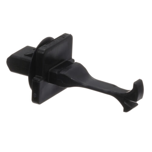

Трябва да внимавате с щипките на страничните колонки, имат едни особени в горния край (с придържаща "опашка", ако гръмне страничния airbag, да не ни удари и декоративната колонка по главата ROFL ) и ако не ме беше "светнал" един колега, сега щях да търся нова щипка :good:
Рапорт даден :beer:
