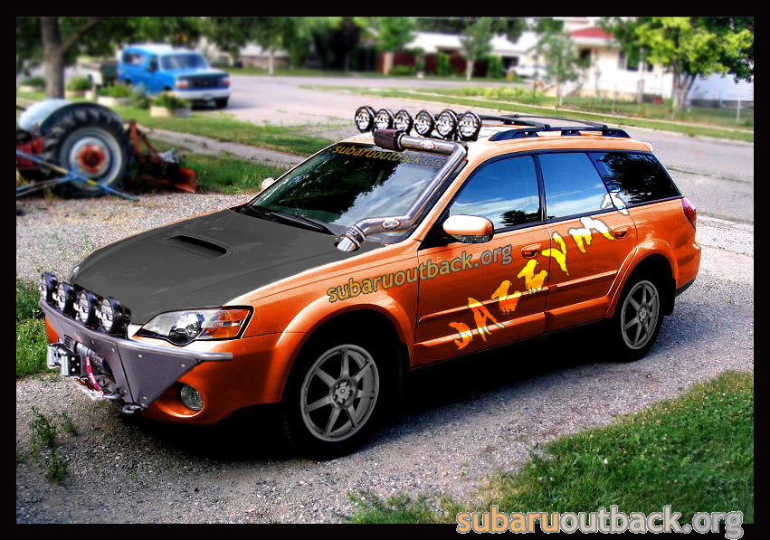

Вариант за следващи стъпки
9694jazzymt_modded.jpg [ 180.79 KiB | Прегледано 862 пъти ]
Съб Яну 05, 2013 4:55 am
Рейтинг: 428
Фотошоп е голяма работа.Но цвета кърти.Мечта ми е.

Рейтинг: 140
Хехе, чак до там няма да стигам:)
Все пак това е ежедневна семейна кола и трябва да остане такава - или почти;)
