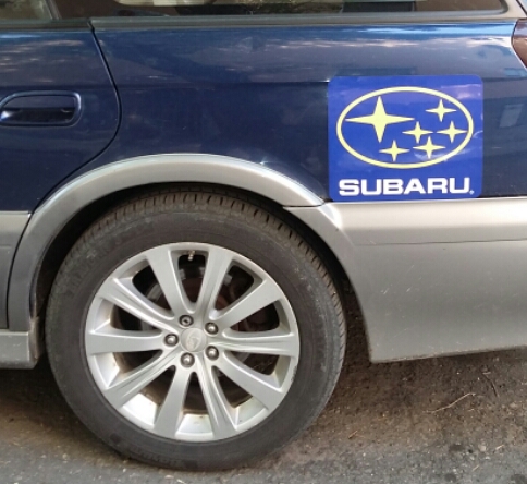

2016-04-20 20.40.55.jpg [ 159.33 KiB | Прегледано 839 пъти ]
Карам от 4 години. с ЕТ55тт Импреза ВРХ на летните гуми размер 215-55-17 .зимни 215-60-17 ЕТ48.от Форестър-турбо.

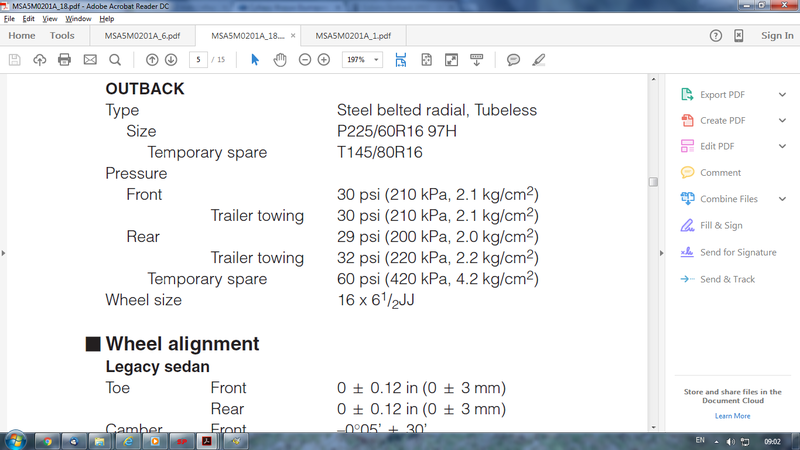

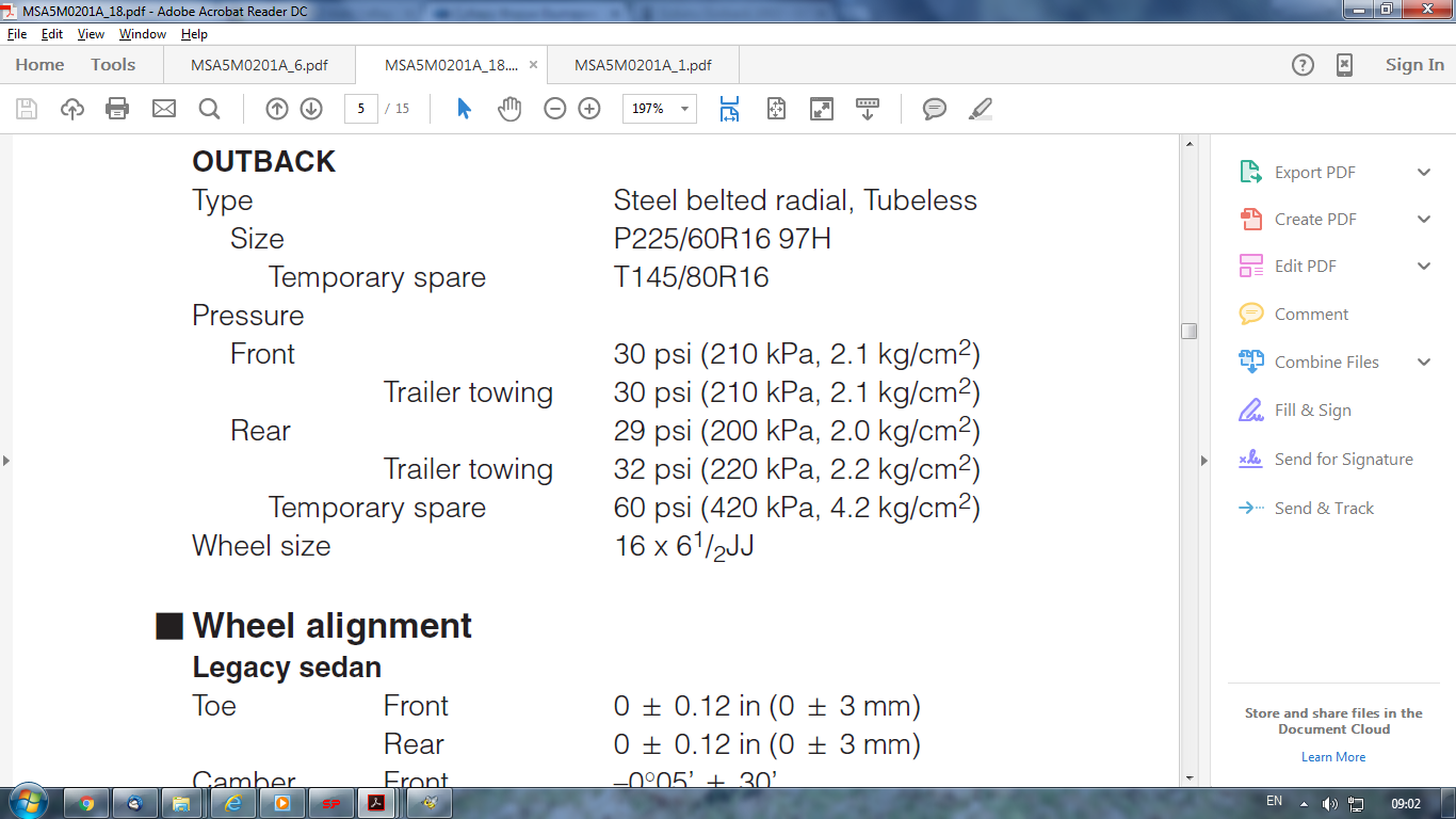

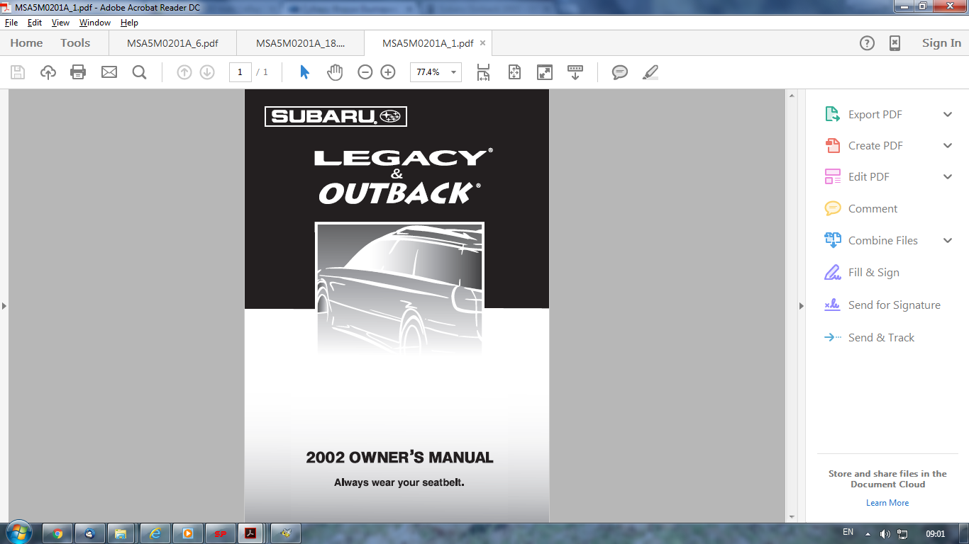

Здравейте, да се включа и аз. Четох си ръководството в което ми направи впечатление че дават 225/60/16 (за летни) и 215/60/16 (за зимни) гуми?! Въпросната табелка и аз я нямам, но това означава ли че мога да си сложа 225 на оригиналната джанта?! А има ли въобще някакво значение, или да си карам с 215 и да си гледам кефа :D
В линк който е дал колега по-нагоре - на 60 има само един р-р.
В писано още по-нагоре (че било само за Американки) също не го видях така...
p.s. Ще се опитам да кача ръководството от където чета и извадка с р-ра на гумите
Поздрави :beer:
п.п.с. Има даже и р-р на патерица ;)
Untitled.png [ 183.93 KiB | Прегледано 809 пъти ]
Untitled1.png [ 219.54 KiB | Прегледано 809 пъти ]

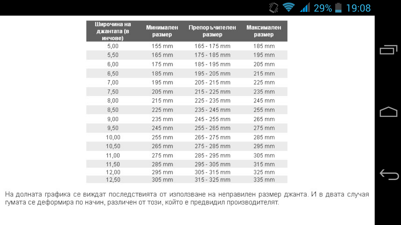

Тази табличка казва много.
Screenshot_2016-03-13-19-08-40.png [ 246.93 KiB | Прегледано 792 пъти ]

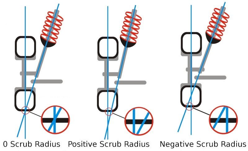

Ако говорим за различно ЕТ на джантите бих взел предвид и възможните промени в поведението на автомобила заради променената геометрия на окачването, примерно така наречения Scrub Radius.
В много свободен превод това е разстоянието м/у центъра на гумата в точката на опиране в асфалта и центъра на въртене на колелата при завиване от волана в покой (не се взимат предвид странични натоварвания, които отместват гумата от джантата и тн). Това разстояние може да е + или - и има драстични разлики в поведението. Следва малко Гугъл преводач:
Цитат:
Големи положителни стойности на радиус на триене, около 100 мм, са били използвани в автомобилите в продължение на много години. Предимството на това е, че гумата се търкаля когато колелото завива, което намалява усилието при паркиране. Това позволява по-голяма широчина в отделението за двигателя, което е много важно в някои компактни спортни автомобили.
Ако радиусът на триене е малък тогава контактната повърхност се върти на място при паркиране, което отнема много повече усилия. Предимството на малък радиус е, че управлението става по-малко чувствително при спирачни усилия.
Едно от предимствата на отрицателен радиус на триене е, че геометрията естествено компенсира спиране на колелата при различни сцепления за всяко, или неизправност в един от спирачните кръгове. Той също така позволява да има централна точка на кормилното управление в случай на дефлация на гума, което осигурява по-добър контрол на стабилността и управлението в тази извънредна ситуация.
scrub.radius.jpg [ 79.2 KiB | Прегледано 763 пъти ]
