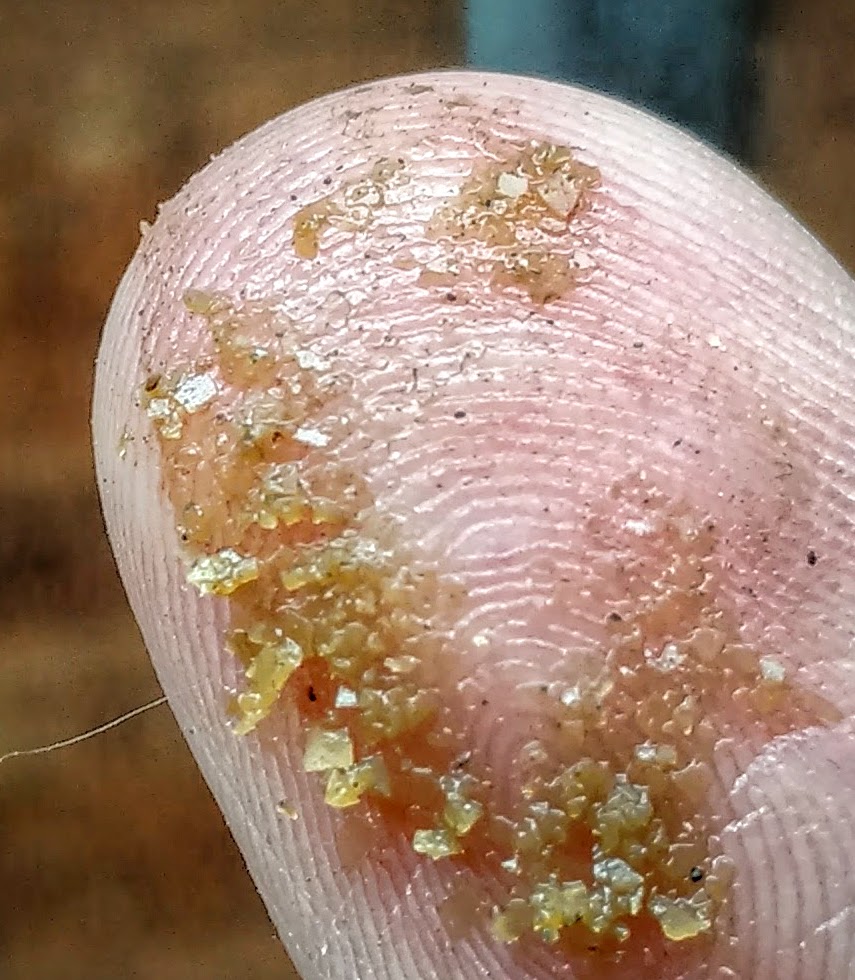

И аз имам проблеми с партното. Като начало изобщо нямах парно след 3-4 промивки на радиатора имам парно, но бих казал доста по-слабо от очакваното за напълно работеща система. Промивките ги правихме като откачим маркучите на парното, сложим дълги отрязани, за да източим с компресиран въздух антифриза, след това нагряваме препарат за почистване на радиатор, първо някъв произволен после http://www.lubegard.com/~/C-202/Kool-It+Radiator+Flush. Исках да ви покажа какво излезе като утайка.:
SubaruRadiatorSediment.crop.jpg [ 178.09 KiB | Прегледано 907 пъти ]
Изглежда ми като някъв препарат за запушване на течове или нещо такова. Чудя се колко таква гадост имам в охладителната ми система и дали не позапушен и основния радиатор. Нямам никакви видими следи по антифриза, петна, отлаания или каквото и да на капачката, в казанчето дори при точене.
Мисля си да направя още една промивка с този lugegard, но на цялата система както си пише в указанията.

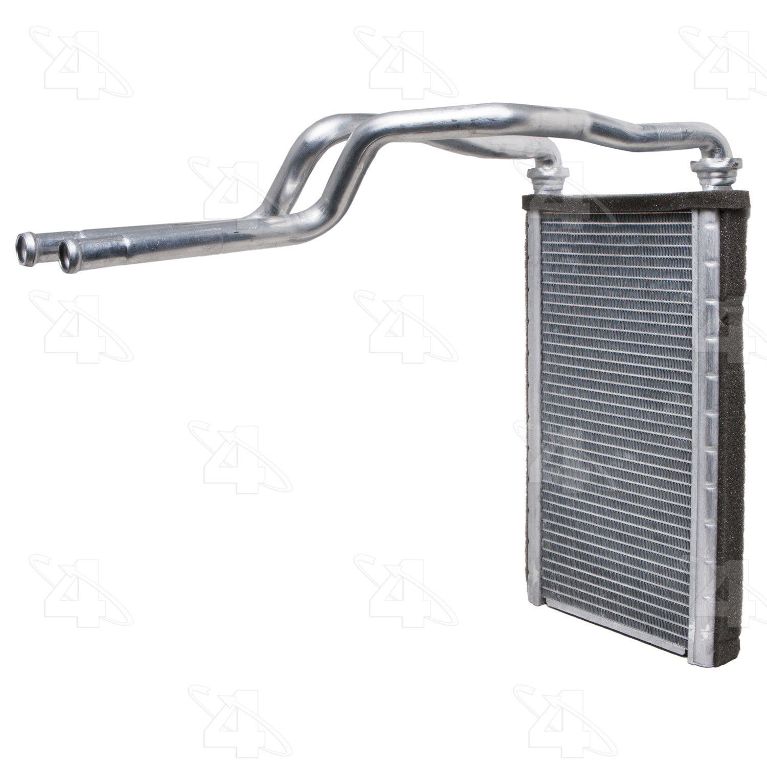

Докато качвам снимки тук да ви покажа и как изглежда свален радиатор. Не съм сигурен, че е точно като моя. Може да видите колко са тънки тръбичките по ламелите и защо всякакви седименти и препарати ще го запушат.
subaru.heater.core.jpg [ 200.03 KiB | Прегледано 907 пъти ]
Ако някой изкара от неговата система да го снима и да сравняваме да видим дали ще хванем нещо общо от някой бюлетин на сервизите както беше писал колегата. Също така да кажа, че когато купувах колата ми направи впечатление чистотата на болтовете на основния радиатор и около него ламарините. Напълно възможно е да е имало теч на радиатора да са изсипали тея гадости и след като се е прецакал напълно да са го сменили преди да ми го продадат.

Като гледам снимката на радиатора ми прилича на радиатор от старите модели, където плоските тръбички са запоени а не са уплътнени с гума като по новите поколения радиатори и в този ред на мисли ми идва на ум ако тази гадост, която е показана на снимките няма ли да се разложи по-добре ,ако водата се източи (продуха) от радиатора и да се налее сода каустик.
Някога така съм отпушвал радиаторите на Вартбурга на баща ми и старото ми Волво.Отлюспваше се яко даже и котлените отлагания и след това директно и внимателно свързахме с един маркуч от чешмата и с напълно гореща вода от бойлера всичко падаше.
